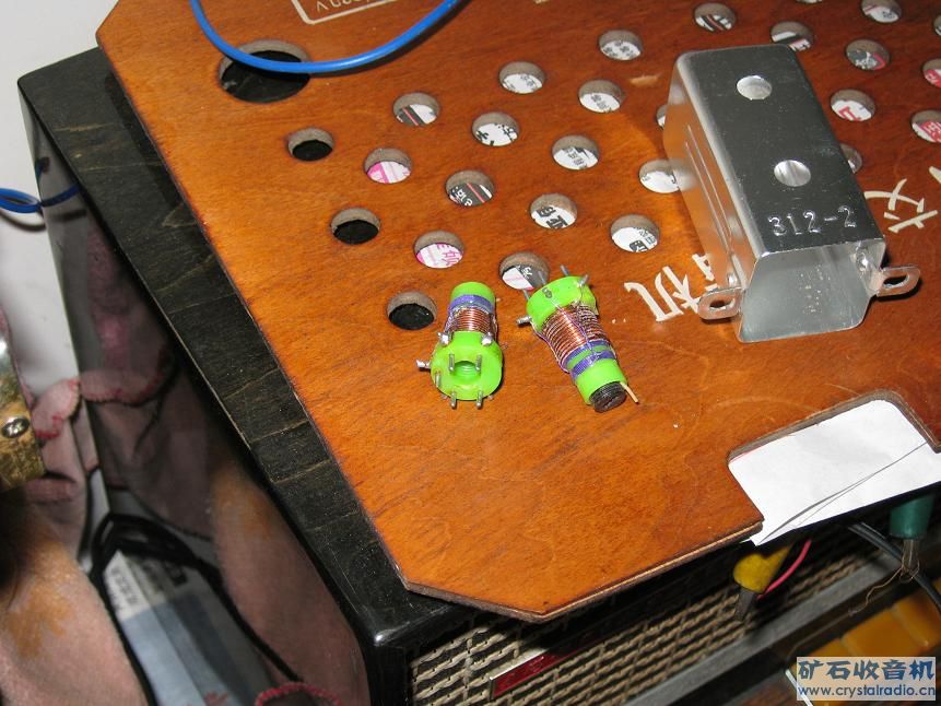

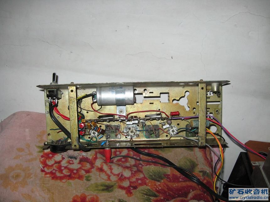

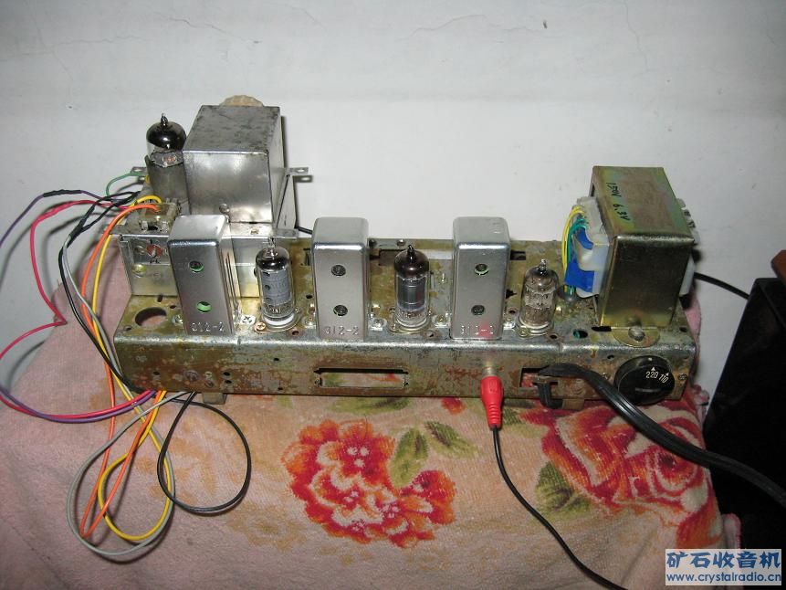

高频头是拆机的,主要制作中放电路,改绕中周线圈。
胆fm收音头1
胆fm收音头1
胆fm收音头2
胆fm收音头2
底座内部
底座内部
联机
联机
中周内部
中周内部
改中周用料
改中周用料

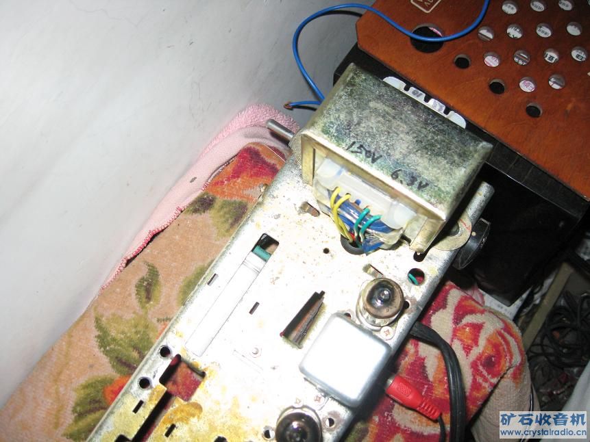

变压器
变压器

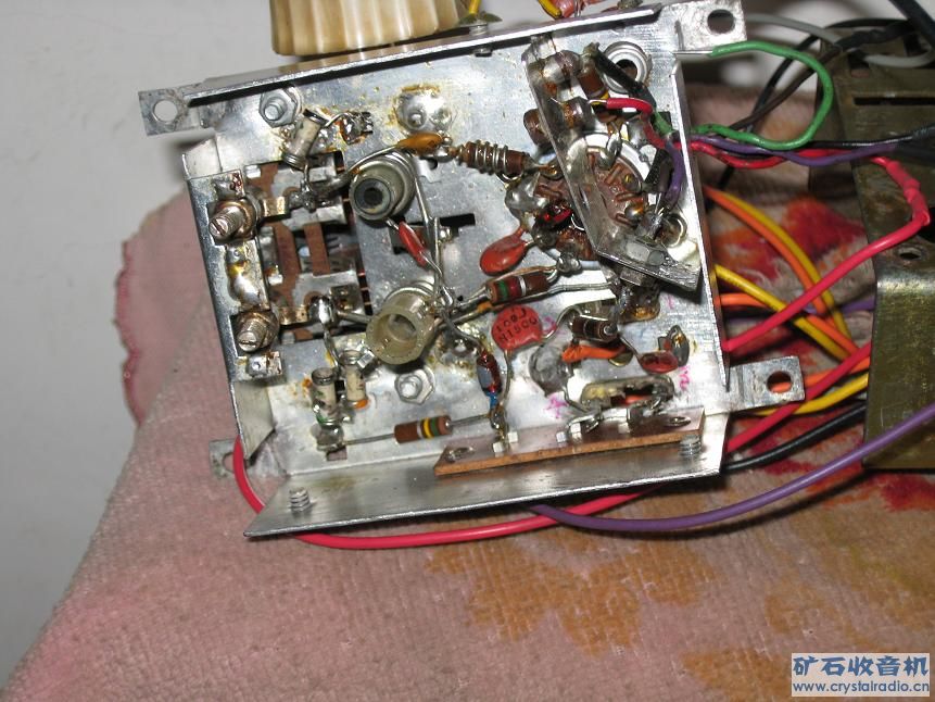

6AU6两级中放+6AL5检波?  有现成的高频头真好,可以看下高频头内部?

6AU6中放灵敏度比6CB6高,所以用了6AU6,6AL5比率监频检波.高频头内图稍后上传。

楼主好:上个高频头和原理图好吗?

原理图未画图,上个高频头内图:
内部图
内部图
胆管和双连
胆管和双连
底图
底图

高频头是用什么高放管?ECC85?可以看下空气可变电容就更完美了!

多谢喜版主的鼓励,多谢各位坛友的关注和祝贺,我会尽快把制作的方法与数据上传,共同交流研究的,谢谢各位.

回小鱼儿,高频头用管是6N11或ECC88,Ecc85也行。
