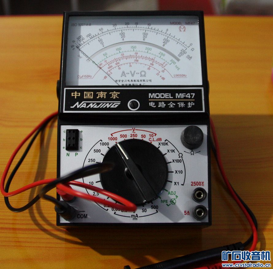

60买的,不知道是不是金川厂的,不知道是不是真外磁,想买老表但是怕到手问题多,所以还是买块新的吧,虽然比不了老表给大伙看看 IMG_0081.JPG IMG_0082.JPG IMG_0083.JPG
 楼主| 发表于 2013-12-22 23:33:41 | 显示全部楼层
不知道是不是金属膜电阻,我还是新手不怎么太懂,可以用精度更高的电阻替换原来表上面的电阻吗,现在误差有点大,VC97显示交流电压229V,这表显示235V正常吗,能打磨一下么
 楼主| 发表于 2013-12-22 23:35:39 | 显示全部楼层
我现在怀疑是不是半路摔坏了,里面有东西哗啦哗啦响,我有个垃圾天宇表的误差都没这么大啊,真奇怪,大伙帮帮忙

 楼主| 发表于 2013-12-23 00:32:09 | 显示全部楼层
一草亭 发表于 2013-12-22 15:22
配重铁掉了??
我已经拆开了,是表头里面的一个接线柱塑料断了
发表于 2013-12-23 01:07:52 | 显示全部楼层
这种外壳材料非常脆,一摔就碎。

打开表头一看不就知道了,或者拿个铁钉类的在表头附近有吸附的感觉应该就是外磁的
发表于 2013-12-23 14:49:04 | 显示全部楼层
楼主的表不是南京电表厂(金川)的,金川的标识是AVΩ.你的表是MΩ.
发表于 2013-12-23 16:14:36 | 显示全部楼层
外磁表头一般能拆下来,很重;内磁就不用多说了。
 楼主| 发表于 2013-12-23 16:20:33 | 显示全部楼层
那就是假的了
