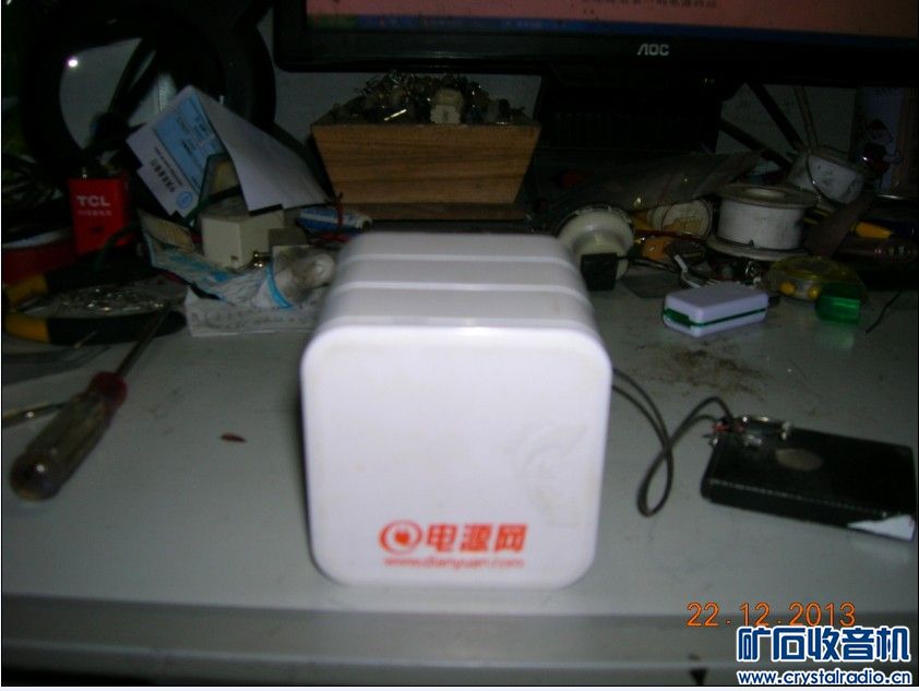

发表于 2013-12-22 14:40:47 | 显示全部楼层 |阅读模式
材料:1、旧的手机电池一块,容量越大越好。充满电。
           2、普通的二极管两个、普通劳动者的发光二极管1个。
           3、报废的耳机线若干。
方法:1、先将两个二极管串联在于发光二极串联,将二极管串联好的电路正极接到电池正极,发光二极管的负极接一根耳线的一股线,另一极好线接到电池负极上。
           2、将电线的另一端分出正负后焊接到时钟电池的正负端。正对正  负对负 这时时钟应该能正常工作,随秒针的走动,发光管应该一闪一闪。在也不用购买电池了。废物利用,充一次电可以用很长时间。

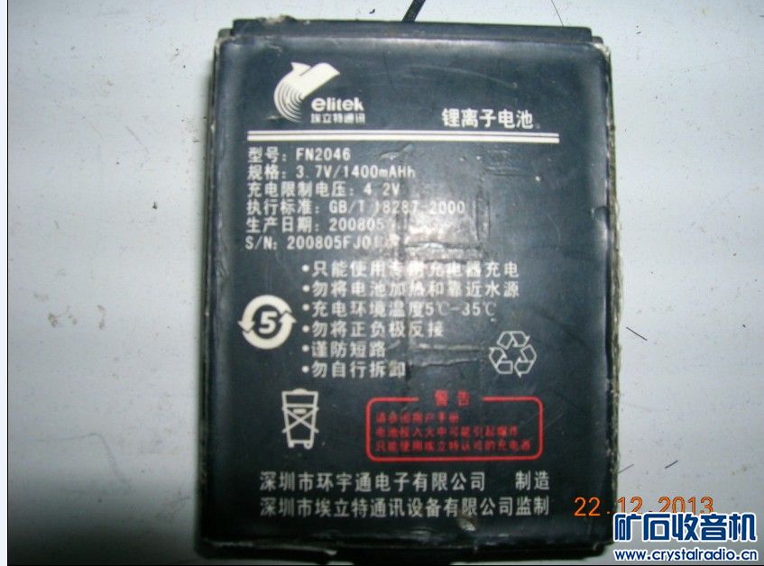

旧的手机电池
旧的手机电池

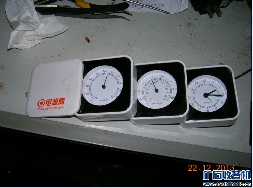

三显表(时间、温度、湿度)
三显表(时间、温度、湿度)
全体
全体

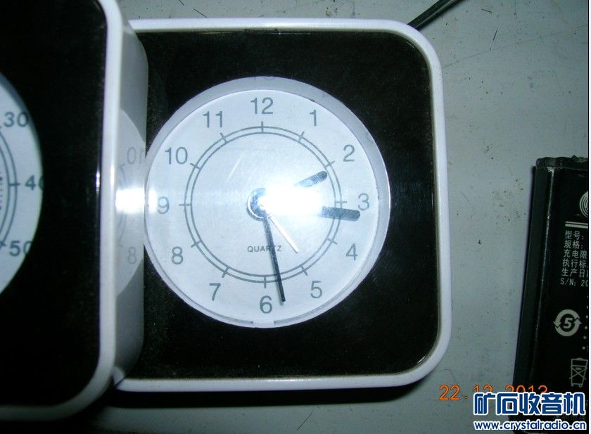

合起来的正面
合起来的正面
电线从发声孔出来
电线从发声孔出来
直接搭棚焊接
直接搭棚焊接
直接搭棚焊接2
直接搭棚焊接2
直接搭棚焊接3
直接搭棚焊接3
展开后的样子
展开后的样子
