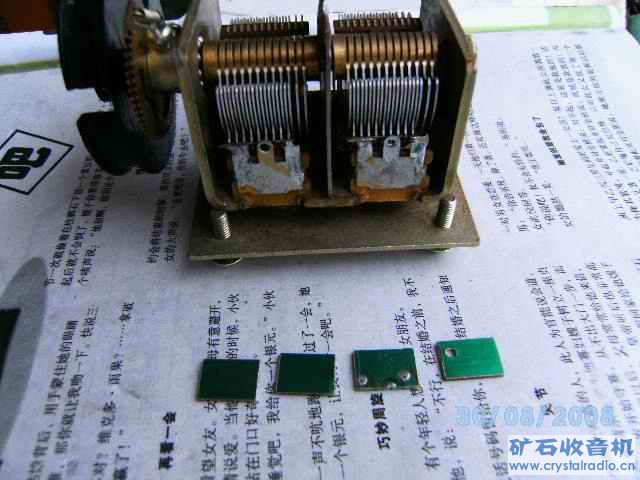

曾看到过空气AM双连变FM双连,这里我把空气AM双连变成了AM/FM四连。仔细观察空气双连,发现动片是连在转轴上的,这个不好改。所有定片是铆在两块铁片上的,铁片是焊在有绝缘板的铁支架上的。可以把铆住定片的铁片锯开,使变成一个小双连,再另做一个支架焊上。这样就可多出一个小FM连,AM连也能够保留,只是容量变小些了。这个办法看起来很难,实际做起来并不太难。做之前先计算一下,每连有12个动片,11个定片,一共是365P。每一个定片都是双面作用的,一个定片就是33P,做FM连只要20P就够了。不拆动片就可把定片焊下来。

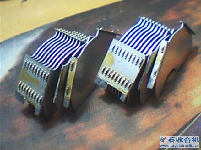

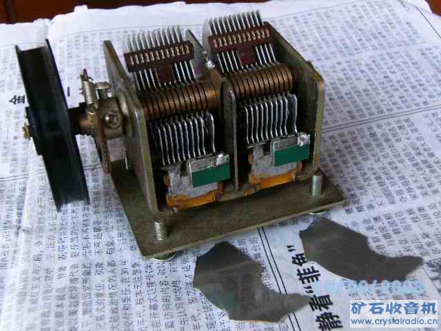

沿红线处把定片锯开。这个用锯子不好使,我用的是半圆的锉刀。沿第二片锯开,保留第一片和最后面的9片,把第二片废掉,以使新做出来的定片之间有足够的空隙。定片和铆片铆得很结实的,用点力不会散架。这是锯开的定片,那一片的定片做FM连。
这样AM连少了2片,还有297P,电路再调一下还是基本能覆盖中短播的。
小心地焊上AM连定片,注意不要碰片了。再准备4块小覆铜板,做FM连定片的支架。把覆铜板必要的地方刮掉漆,镀上锡,用502胶水粘在原支架的铁片上。再小心把FM连定片焊上,注意不要和原支架的铁片短路了。
这样大功告成。经试用,这个4连的FM连的分布电容大约为20P,没想到这么大!接在三星SIA0426C02-SO芯片的收音板上灵敏度很低不知道是什么原因,还没细调。热切期待广大FM DIY爱好者提出意见,发表见解!

 楼主| 发表于 2008-9-18 08:40:45 | 显示全部楼层
回复 3# 的帖子
现在就是搞不到带FM的空气4连,才如此这般。带变速齿轮的空气4连更是稀珍宝。

 楼主| 发表于 2008-9-19 19:39:49 | 显示全部楼层
这个电容和事前计算的一样
这个电容和事前计算的一样,我用电表测了的,是4-33P.接上电路不知怎么就多了20P的分布电容。因为我拆了原来22P的枕垫电容,高频端正好在108M左右。

 楼主| 发表于 2008-10-6 10:42:26 | 显示全部楼层
试验成功了!
我用这个东西外界收音板试验成功了!我先把这个东西用普通导线外接收音板,有分布电容,还有干扰,造成收音板噪音大灵敏度极低无法使用。后我用电视高频头上的高频屏蔽线连接,结果成功了,收音板恢复到原有的效果。这个双连的容量有33P,偏大,我串接了两个36P的电容,基本覆盖了88-108MHZ。剩下的AM
