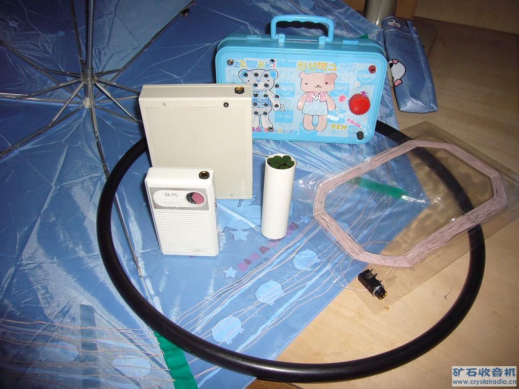

发表于 2008-9-17 11:24:54 | 显示全部楼层 |阅读模式
矿区趋冷,上来灌水。七种矿机如下,有些已发贴。这次拿袖珍、薄膜、雨伞三种来显摆。

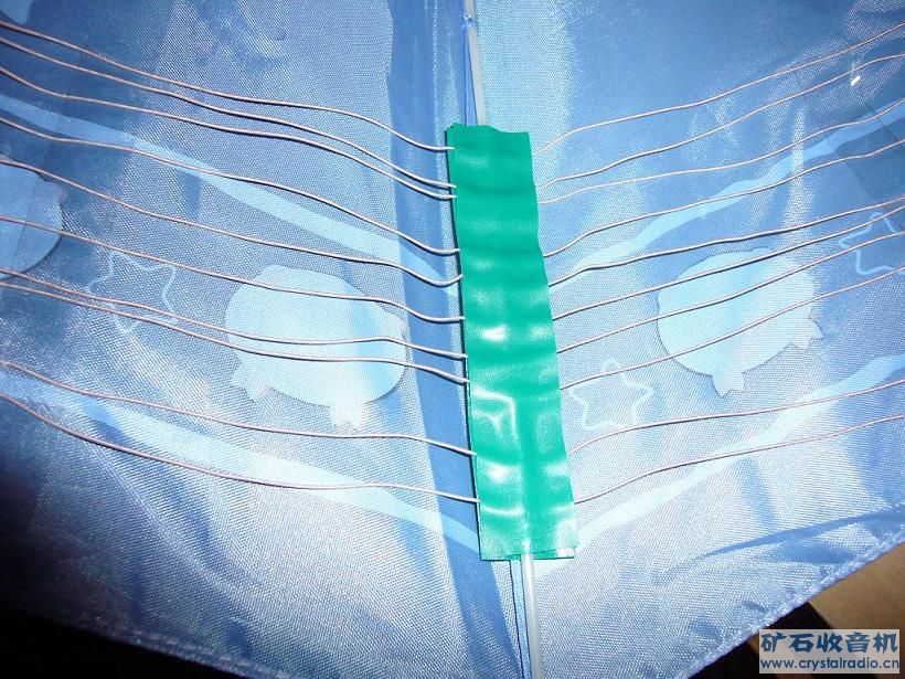

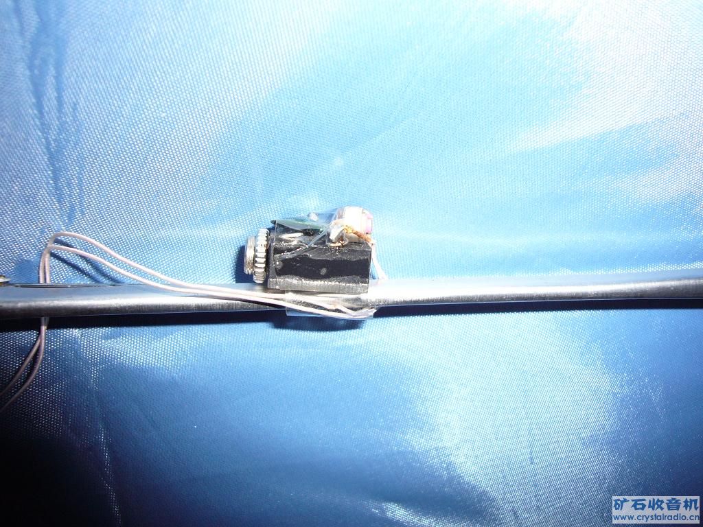

雨伞型
老套,手艺又潮,本想重做,懒得下手,对付充数于此

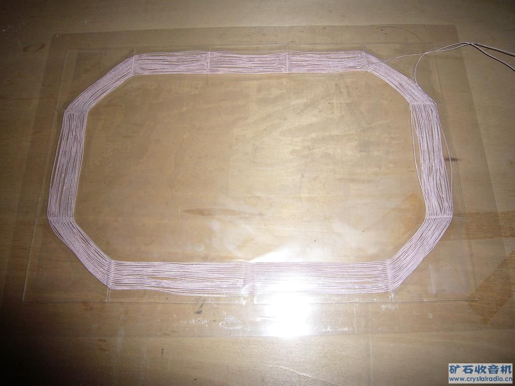

薄膜型
在片基绕“花篮”,再塑封一下,元件焊在插座上,粘在线圈上。第一次做的不好看,拆了,留着线圈准备再练。

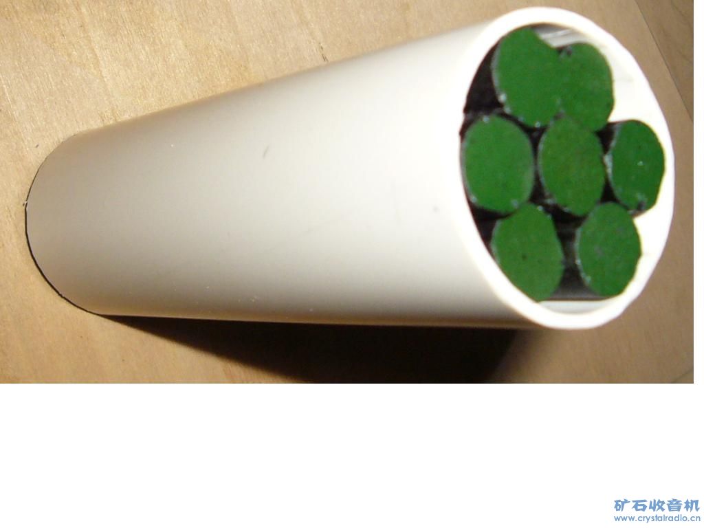

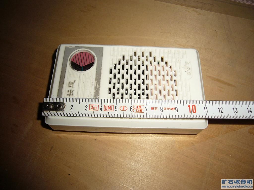

袖珍型
袖珍半导体壳。2*5根10*100磁棒,乳胶粘牢。晚上带她乘凉,听节目,感觉不错。就是沉点。
发表于 2008-9-17 12:05:08 | 显示全部楼层
:装哪么磁棒,重量太重了吧 !

磁棒似乎分开绕线圈会好点。
