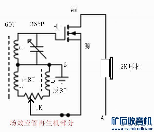

       我一直很喜欢收音机,从上学时期就常常听,上班之后虽然忙于工作,但收音机好像始终没有远离我的生活,之前一直就是听国产的成品机,也买过好几台,后来在矿石收音机论坛,看到各位老师,高人作的矿机,简直就是艺术品呀。所以一直想自己作一个,看过网上的几本老电子书。
       现在到论坛一看都玩3DQ了,所以先在网上买了 “矿石再生矿机套件”套件。但我在矿机上了解甚少,想问的就是下面的图。原图用的就应该是L.D.XIONG老师的《再生式“矿石收音机”》的图。
再生机部分:
一:L2与L3是分别起什么作用呀,为什么还要相反呢。(别的图我看只有一个L2接源极就可以呀)
二:1K的电位器呢?这三者之间的关系是什么呀,
三:L1的圈数或者电感是为了与365电容调谐频率范围用的,那L2与L3的电感或者说是圈数是怎么来的呢。
电源部分:
一:就是从高频检出音频电流(脉动直流)给电容充电,当电池是吗?
二:为什么用27mH工字电感和250中周,天线还要接它俩中间?作用分别是什么呢?我只看过一两本老矿石机书,没有这二个    呀。都不知道干什么用的,数值要求是怎么算出来的呢。
三:可变电容有与没有分别是什么情况呢。
真的希望各位老师,前辈能看到此求助贴,也希望大家能在百忙之中会有一些闲暇时间,来回答如上的疑问。
另:L.D.XIONG老师,我原本是想给您写信单独问一下的,可是不知道怎么发站内短信息,试过不行,又不知道您其它的联系方式,想在您的“再生式矿石收音机”那里问的,可是说“主题已关闭,不再接受新内容”,只好在坛里发求助贴了,没有经过您的同意就发您制作原理图,真是对不起。(如带来不便,会在第一时间删掉此求助贴 )

再生机部分:
一,这是一种调节再生的方式,正负反馈通过1k电位连在一起,寻找临界点。
二,1k电位向正反馈线圈时再生增加,反之相反。
三,L2、L3约为L1的1/10
