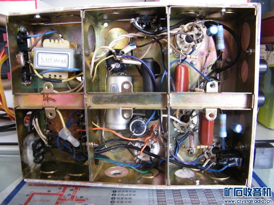

这是装在墙上的电源开关盒,二元五角一只,它上面孔正好与电子管大八脚和小九脚相同,利用它做单管机再生二灯机或小实验底座非常合式,
免去打孔的麻烦。我用六只拼接成二只不同的机座,装了二台小功放,装得不好,主要让朋友们看看这两只拼接的机座,对要求不高的朋友作个
参考,祝朋友们玩的开心。

这种结构做好了 噪音非常低。

哈哈哈,我新做的电子管耳放也是这样的底座,拼装结构
