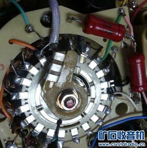

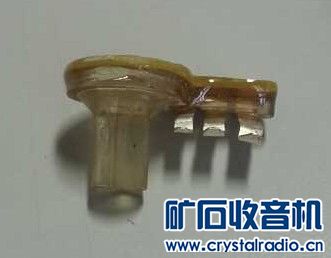

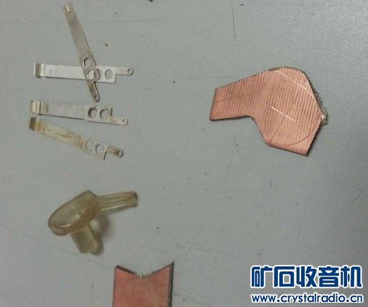

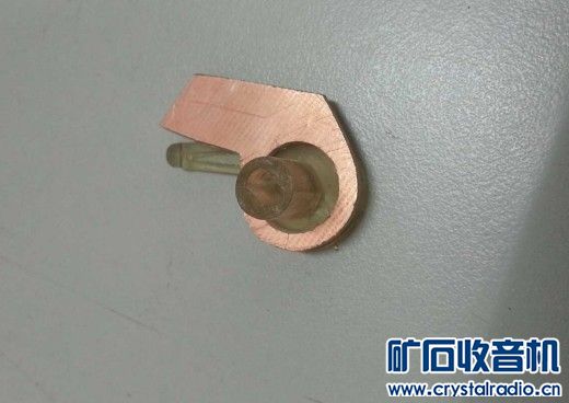

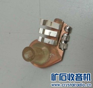

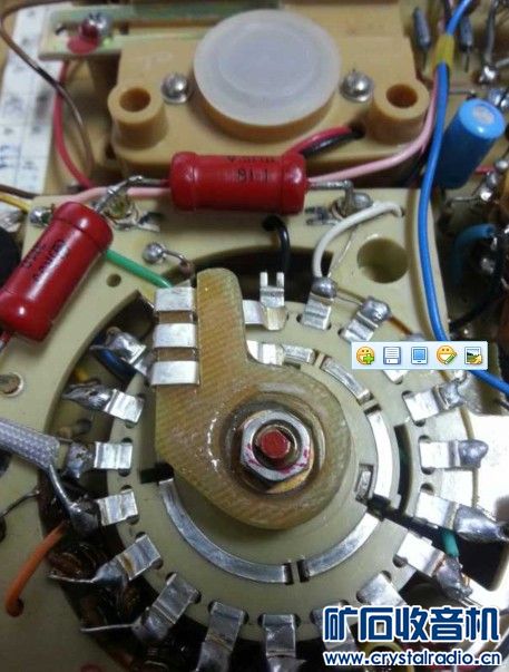

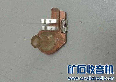

坛里收了一个红袍老电阻的MF63表!又收了个好的MF63,无奈老红袍的那个买的时候卖家就说了:拨盘下边的簧片断了,本来在网上能买到,我就收了这个表,但店家联系上了说没货了!而且以后也没了。哭了一会,决定发挥我的特长,修!!!!!
找了一块覆铜板(就是坛里有mf63环氧板的那个拨片的提示让我想到的)找了几个琴键开关上的簧片(质量很好的镀银片片!我有一小堆)开工!本来想的是把这个零件压倒下面!但无奈最后发现压在下面,簧片太靠近电路板了!就粘在上面了!现在等干呢!用的树脂粘的。干了后再发帖安装和检测过程。

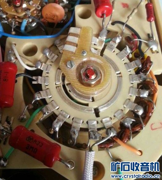

 楼主| 发表于 2013-12-20 14:00:09 | 显示全部楼层
搞定!封贴留念!格挡测试正常,发帖!

 楼主| 发表于 2013-12-19 19:06:18 | 显示全部楼层
我看了看!舍不得啊!就搞了!其实可以用车床做一个,这几天没时间!呵呵!
 楼主| 发表于 2013-12-19 19:34:07 | 显示全部楼层
胶干了!试装了一下还可以!转一圈后中间的簧片有点错位!这个好办!修正一下就可以了!还没完!还有一个关键的步骤还要进行!今天太晚了!明天上图!
发表于 2013-12-19 20:11:01 | 显示全部楼层
胶干了!试装了一下还可以!转一圈后中间的簧片有点错位!这个可能固定不好,簧片根部也应该焊接在pcb上面帮助固定
 楼主| 发表于 2013-12-19 20:26:51 | 显示全部楼层
嗯,明天早上还要攻丝,加固,防止开胶,按照您说的看看能不能焊上。我的计划是簧片上面的卷边处上环氧树脂,不想焊底下,破坏弹性。嘿嘿
