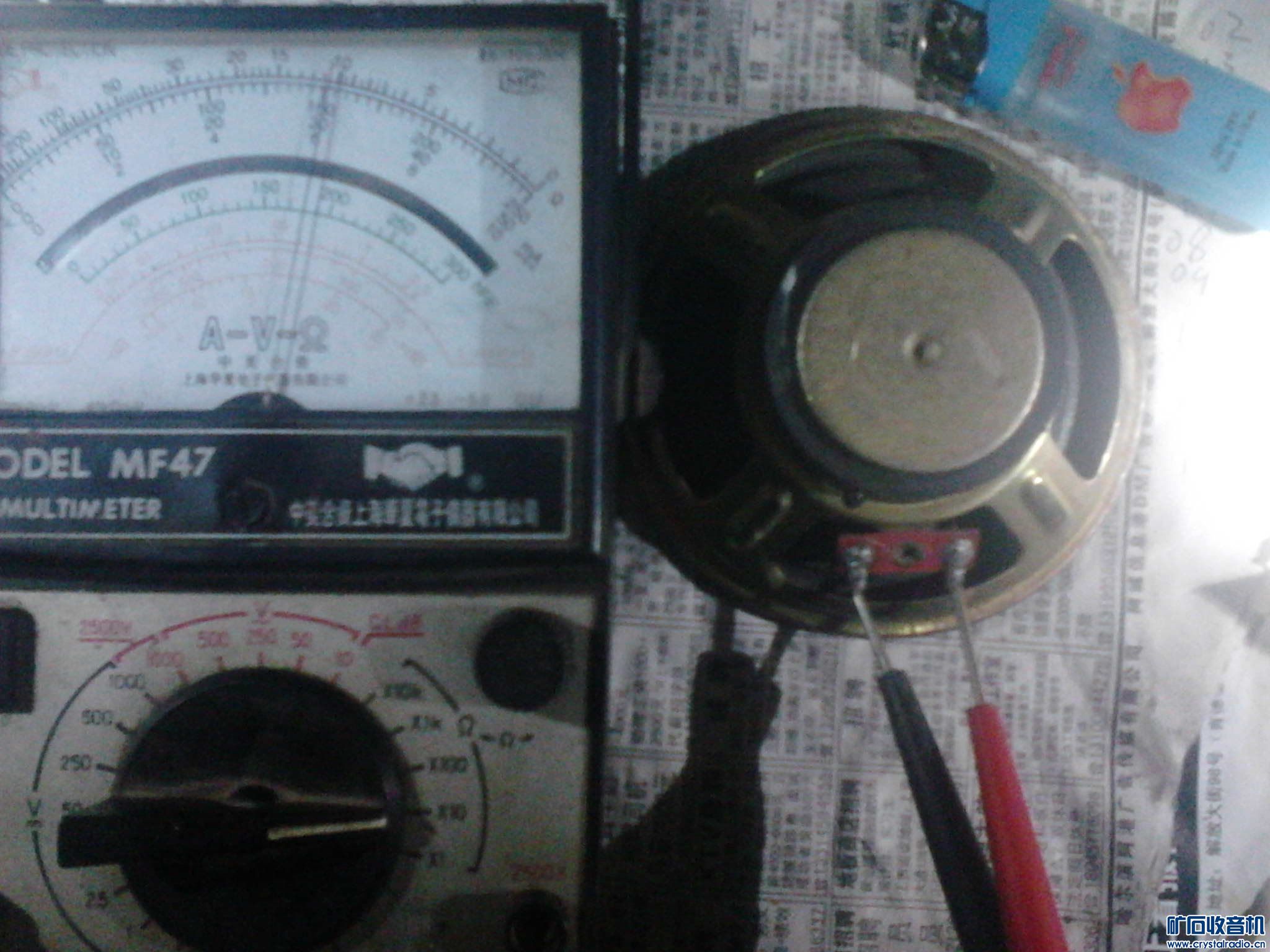

可用在矿机上,可做单管机用,灵敏度相当高,音质优于舌簧扬声器,扬声器直径10cm。

什么结构 ?   阻值是多少?

纸盆,波纹板,用热融法那下,用0,04线绕500圈,直流电阻120欧,波纹板不用,纸盆粘回,音圈校正。
发表于 2013-12-17 21:37:55 | 显示全部楼层
500圈 ,   没有碰圈 ,  原来的磁铁间隙有这么大?还是改造过了,建议你用电感表测一下电感,可以计算出阻抗是多少了.估计得有300欧

 楼主| 发表于 2013-12-17 21:54:09 | 显示全部楼层
kevin130 发表于 2013-12-17 21:37
500圈 ,   没有碰圈 ,  原来的磁铁间隙有这么大?还是改造过了,建议你用电感表测一下电感,可以计算出阻抗是多 ...
刚才又看了一下绕线机,指针罗丝没拧紧,差圈了,下回住意,我做了个排线器,绕了6层,一层60圈,360圈,阻值是准的。

发表于 2013-12-17 22:01:44 | 显示全部楼层
 楼主| 发表于 2013-12-17 22:11:21 | 显示全部楼层
2549608436 发表于 2013-12-17 22:01
你绕的线圈就没有质量(W)?
就不怕音圈被声波振动散了架?
加上纸盆的阻尼.还不如直接在纸盆上沾一个小小的 ...
线圈是绕在骨架上,用101固定,用100w功放煲过,没问题。
