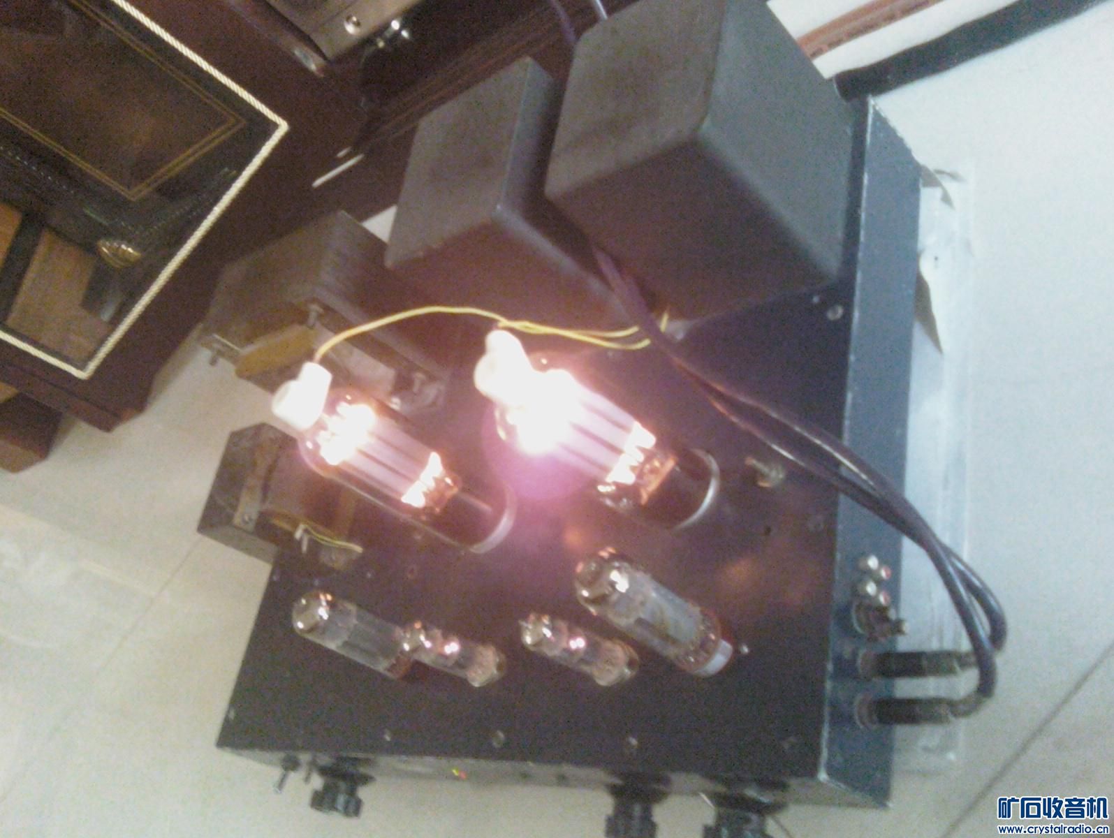

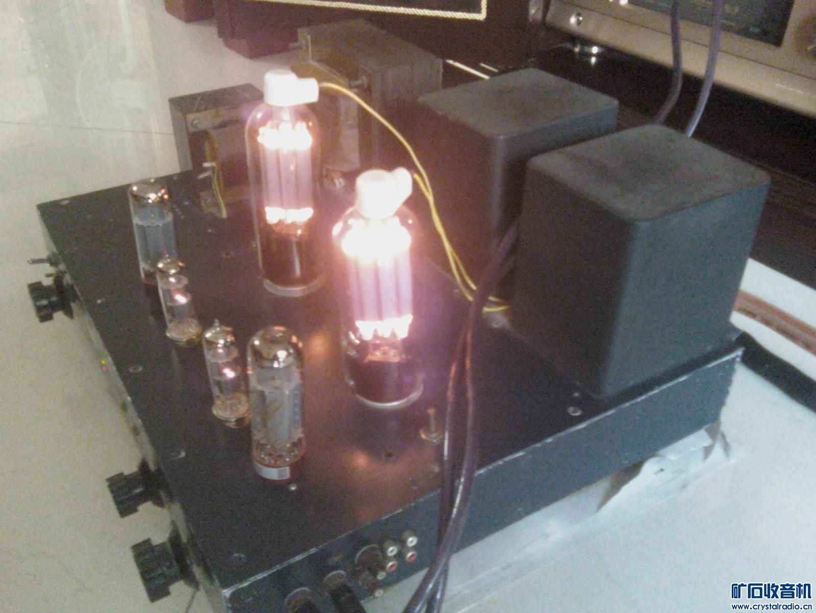

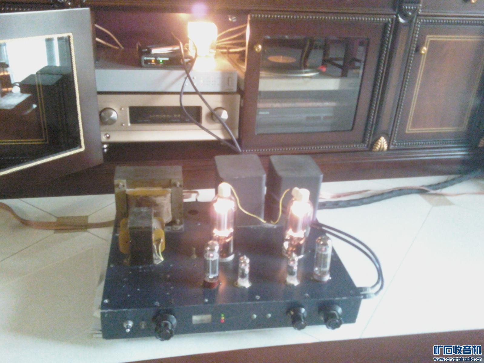

这台双声道805单端甲2类输出功放器是我在上世纪90年代制作的第一台805输出功率放大器,现在朋友家中服役。每声道用了一只805功率管,供电电压1000V,工作方式是单端甲2类,输出功率达40W(RMS)X2。第一级 和第二级放大的管子用了一个三级五级复合管6F3 、第三级阴极输出直藕805功率管栅极的管子是6P3P。线路图都是典型的 ,机箱用厚度2.5M、25X25MM的角铁做机箱的框架,整个面板用2.5M的铝合金制作而成,整机重量约有70多斤。
805功率管在单端甲2类的工作方式时所表现出来的的声音特点是高中低音比较平衡、柔和,速度感适中,
这台双声道805单端甲2类功放看上去外观好像有点旧了,但其播放的声音依旧“青山不老”魅力不减当年,把一对思奔达12寸喇叭二手音箱推得服服帖帖的。
本机所用的音源是某牌子的MC唱盘,播放黑胶唱片时,声音效果也是很不错的,特别是播放交响乐时,大动态时从容不迫,播放小提琴G弦高把位上的声音时,声音顺滑华丽,还原度很好。
去年朋友买了某名牌子的价格18000多元的845单端甲类功放后与本机对比试听后,立马把这台某名牌子845功放比了下去。这位朋友亦感觉有点无奈。
本人制作的第一台805单端输出功率放大器

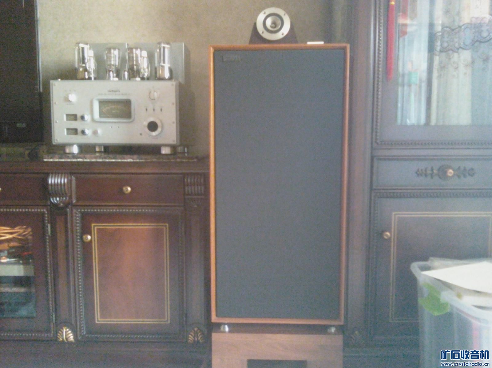

思奔达12寸喇叭二手音箱
思奔达12寸喇叭二手音箱
上面最后一个图片为某名牌子的845单端甲类功放。整机约有100多斤,气势够大够威,价格也很威。但是其发出的声音也就未必跟它的价格成正比了。这个牌子的845单端甲类功放还有一个致命的缺点,就是信噪比特低,表现出来的就是噪音比较大。
