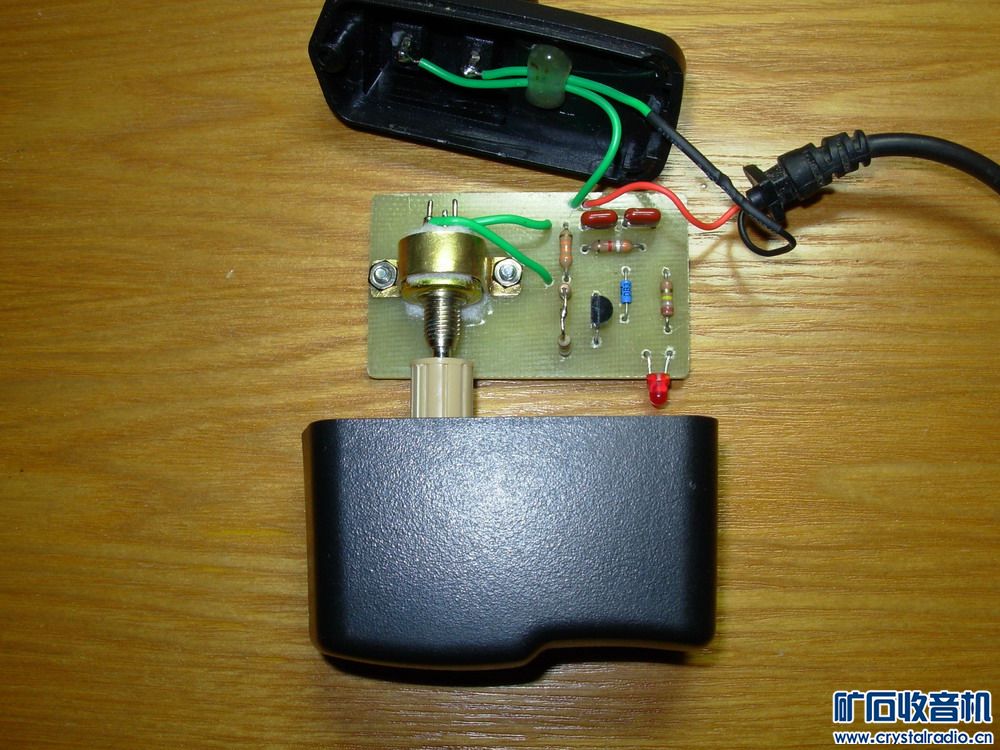

       如果选电热毯电热丝,每米电阻约30欧姆,额定电流约38毫安,这里取了5.8米,约170欧姆,当功率在10瓦—20瓦之间可调时,对应实际有效输入电压在40伏—60伏,可以用可控硅调压器调压,电路简单,实际电路如图,电路必须选两节RC的,这样才能得到较低的输出电压。

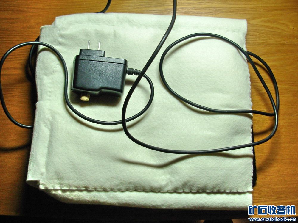

      电源外壳采用手机充电器外壳:

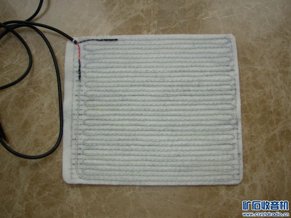

      全部材料除了毛毡和电位器及旋钮是现买的,其余都是利用多余物资。毛毡,大小1.2米×0.8米,厚3毫米,包邮9.9元,取19厘米×21厘米一块,将5.8米长电热丝缝在上面。
      全部完工:
     应用:
       制作体会:由于可控硅调压输出的电流电压都非正弦波,且功率因数小于1,所以用交流电流电压表测出的数值都非实际数值,测了也是白测,只有用功率计量插座测出的功率才是真实的,实测功率可调范围在10-20瓦之间。300K电阻实际由270K+22K组成,这电阻稍差几K输出功率就差许多。

      缝电热丝花了三个晚上,排版刻电路板花了一个晚上,昨天花了一天焊接调试、缝袋子,发热部分在手背上,上面总共四层毛毡,电热丝与手背之间一层,电热丝上面三层,以便保温,完成后把鼠标垫塞进去。

发表于 2013-12-20 20:44:39 | 显示全部楼层
maxge 发表于 2013-12-20 20:35
安全还是有保证的,电热丝是电热毯电热丝,再者还有2mm厚(卖家称3mm厚,实际2mm厚)毛毡隔开。
哦,因为170欧姆电阻比较小,调压电路必须非常可靠,电压不能升高,一旦双向可控硅击穿电热丝将马上烧断。建议加一个0.5A的保险丝。
 楼主| 发表于 2013-12-20 20:51:38 | 显示全部楼层
ntwhq 发表于 2013-12-20 20:44
哦,因为170欧姆电阻比较小,调压电路必须非常可靠,电压不能升高,一旦双向可控硅击穿电热丝将马上烧断。 ...
确实唯一担心的是可控硅击穿,那不是电热丝烧断,而是电热丝发红起火燃烧。正常情况可控硅不会击穿,为安全这东西必须人离开断电。
