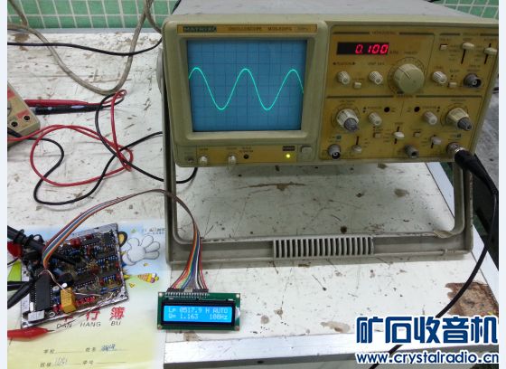

由于上一帖无法编辑。故再开帖
校准后还是无法用啊
我的测tl082的1脚波形视频
h    ttp://v.youku.com/v_show/id_XNjQ5MDM2NDcy.html
我的校准视频
h   ttp://v.youku.com/v_show/id_XNjQ4NjM1MzAw.html
100HZ
1khz
7.8k
视频
去空格你们懂的

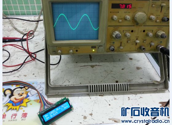

 楼主| 发表于 2013-12-16 20:33:05 |
1khz的交流电压为126mv
7.8khz的交流电压为65mV
100hz的交流电压为133mv
 楼主| 发表于 2013-12-16 22:28:04 |
找到一出错误。R23的100K用了10K但是结果还是一个效果

发表于 2014-1-4 12:53:05 |
你说:“因为我用100hz跟1k测100u电容的数值都在89u左右。但是7.8K测得60u多。这三个频率测电阻的数值都差不多。就是电容相差太大”
这个是正常的。
现在已经可以测量了,还有啥问题呢?
 楼主| 发表于 2014-1-4 14:08:53 |
美人鱼999 发表于 2014-1-4 12:53
你说:“因为我用100hz跟1k测100u电容的数值都在89u左右。但是7.8K测得60u多。这三个频率测电阻的数值都差不 ...
如果是正常。那就没什么事了
发表于 2014-1-4 17:32:10 |
很显然7.8K的Vpp不正常。
查7.8k输出和激励部分。
