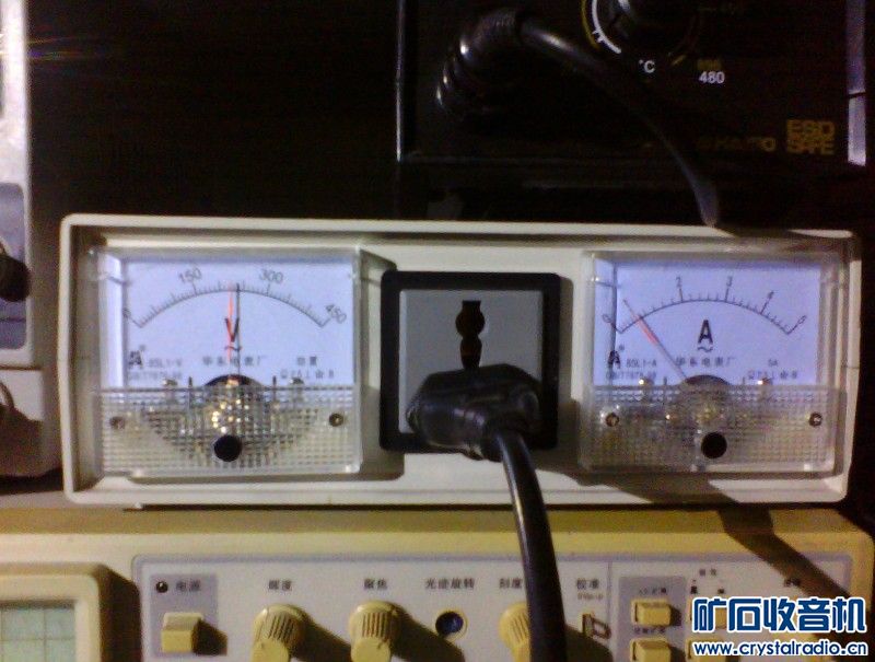

起因:上次改电脑双电源时不知实际功率和电流没办法选择合适的继电器来控制,还有手上好多电器不敢在学校宿舍使用(限制功率),一些用电器实际功率和标称值不对,所以制作了这个电流电压功率表,方便查看用电器的工作电流和实际功率
成本:                    电压表头  15元        电源座带保险丝5元
                               电流表头  15元        外壳  15元                     合计50元
吹风机冷风状态冷风状态功率:220V*1A=220W 左右
原贴在我QQ空间http://user.qzone.qq.com/727026879#!app=2&via=QZ.HashRefresh&pos=1387017644

同学,你忘了有个重要的东西叫“功率因数”

真是学生思路。完完全全的初中物理算法。没有参考价值

DIY精神可嘉,不过思路过于简单,从实用角度出发,建议还是买个算了
发表于 2013-12-16 13:20:18 | 显示全部楼层
直流电路的功率才等于电源输出电压乘以输出电流。
交流电路的有功功率(也就是我们常说的功率)还需要继续乘上功率因数,否则只能叫做“视在功率”,除了在纯电阻电路中以外,没有什么参考价值。

鼓励动手,粗略估计还是可以的。
