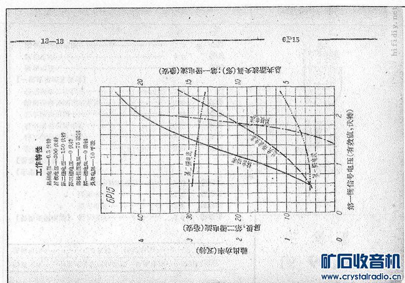

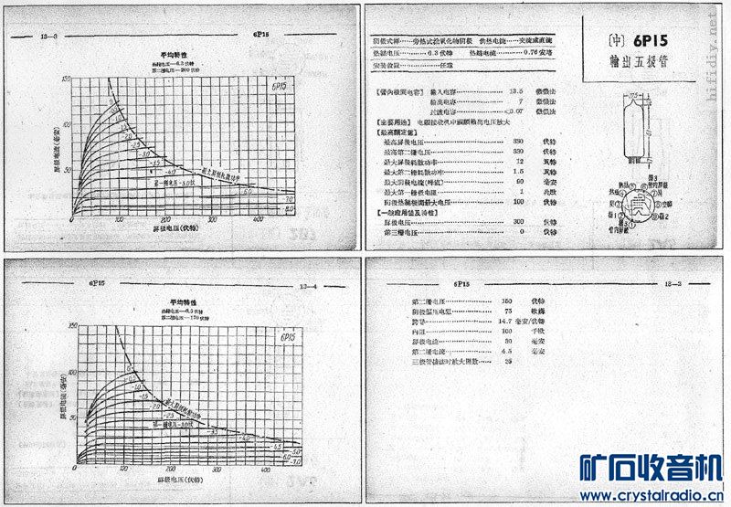

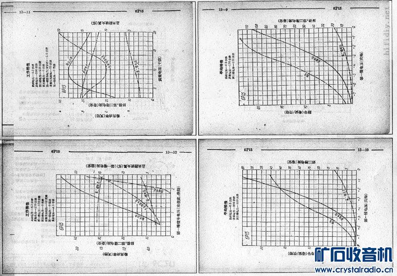

我再给你补上几张6P15的图、那这个帖子就完美了!!!

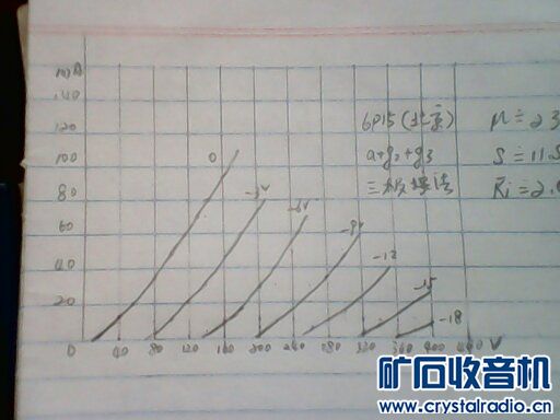

LZ 的图是实际测量过了吧?那就太有用了。

用什么方法测试的,要可靠,如可靠,还行! 从曲线看内阻都有点偏高。

这曲线是用北京管实测的,也用它计算得;内阻约2k;放大倍数约23,跨导约11,5。当屏压为280v负压为9v屏流为35ma,负载为5k,输出约2w,失真小于5%。

先生见笑,是用土法即笨办法;用一可调乙电[0-500v],可调负压[稳压]。当g1=0v时调乙电;20,40,60v。。。160v,并分别记下对应点的电流值,如此再分别调g1=-3v..-6v...-18v各点的电流值并一一记录。将这样电流,电压值依次记在座标纸上再用线将各点连上既成。当然,负压的稳定精度是成功的关键。

还行!此法比較可靠,有参考价值,最终还得在实作中调试。

抱欠,今天才给您回复。谢谢。实际上椐此作个过一台。感觉不错。只是不久送人那。还记得阴级电阻计算值是257欧,由於没有现成电阻,用220+38欧代之。
