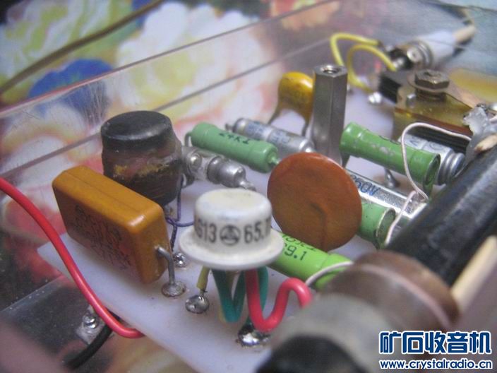

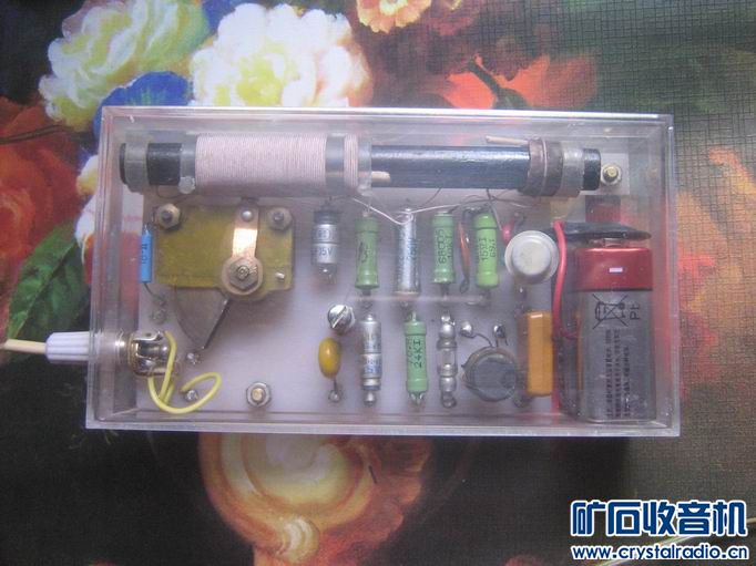

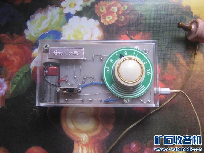

看到各位老师制作单管机,心动不已.我也找了些老元件,在淘宝买了壳装了台单管机,灵敏度高低端比较均匀,在本地可收8个台,成绩尚满意.欢迎各位老师指正. IMG_1063.JPG

发表于 2013-12-14 12:13:03 | 显示全部楼层
好作品啊。各个元件看得出来都是精挑细选的,特别是那个草帽管,像章鱼!是68-1电路吧?

 楼主| 发表于 2013-12-14 12:26:45 | 显示全部楼层
是68-1线路,做了小的改动,发射极串接了15欧反馈电阻.电池端并接一电解.管子脚不舍得剪短,弯曲安装.

发表于 2013-12-14 13:09:44 | 显示全部楼层
单管机怎么有那么多原件啊?另外好像只有一只二极管,能上个电路图吗?谢谢!

 楼主| 发表于 2013-12-14 19:47:24 | 显示全部楼层
基本上仿68-1机线路,元件有改有添.来复低放引入几个DB的负反馈来改善音质,同时提高了低放级的输入阻抗.可以提高二极管的检波效率,降低高频信号失真.增添了5600P云母电容,就近接二极管滤波.减少高次谐波发散,提高机器再生的稳定性. IMG_1069.JPG
