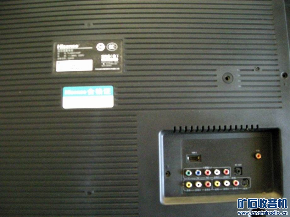

09购买的国产海信TLM40V68P平板电视(自用),在上周彻底挂了。

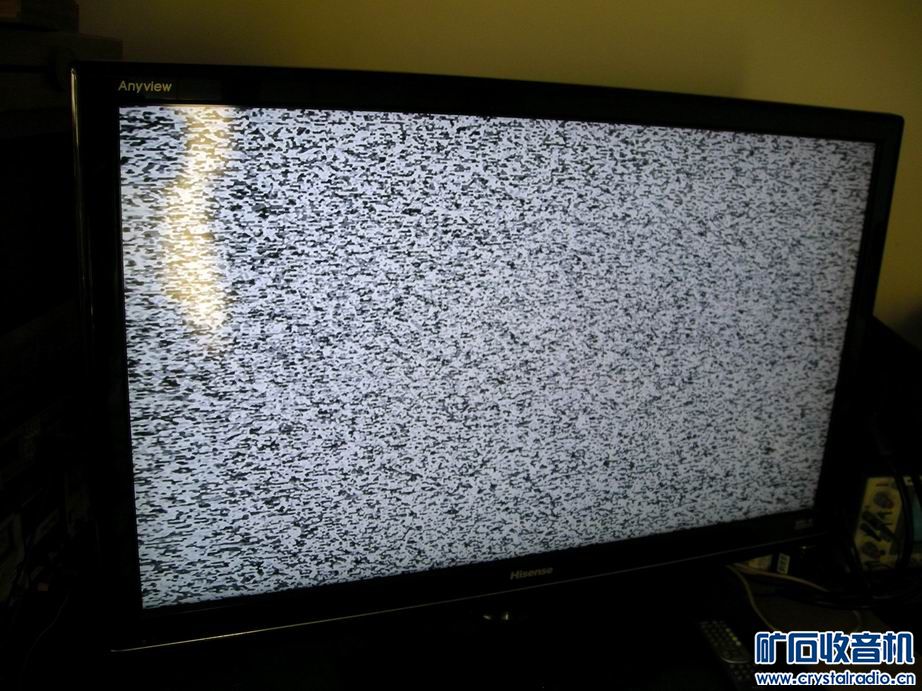

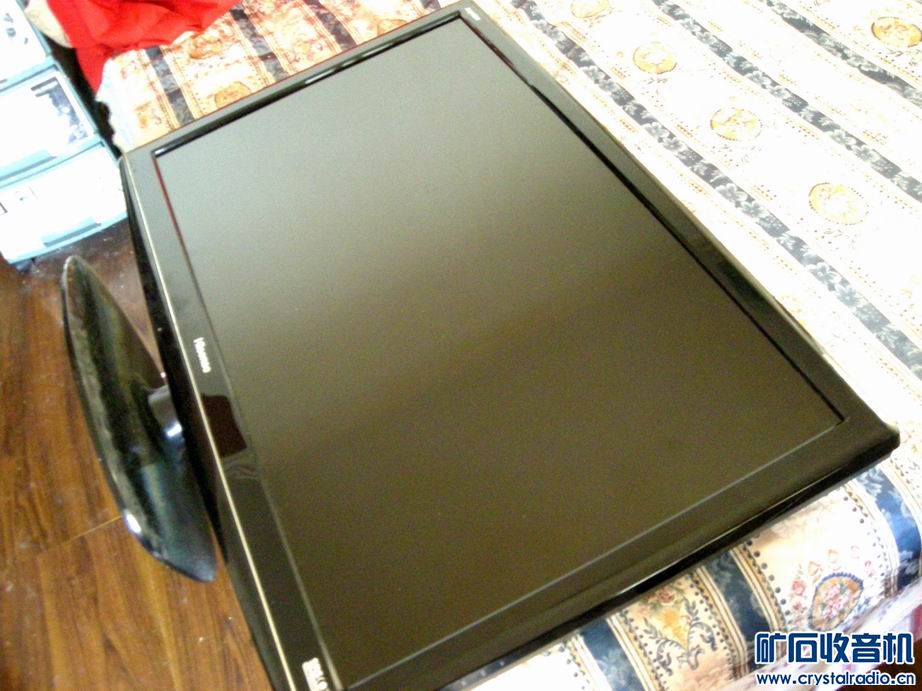

一、故障现象:11月初开始其平板背后(高压驱动板上方)出现阵阵的吱吱响,而且随着时间的推移其吱吱声音加重,其背光也随着声响而闪动。且上周突然出现全屏背光减暗而屏下半部分变黑,看不到图像及字幕。但其它功能正常。

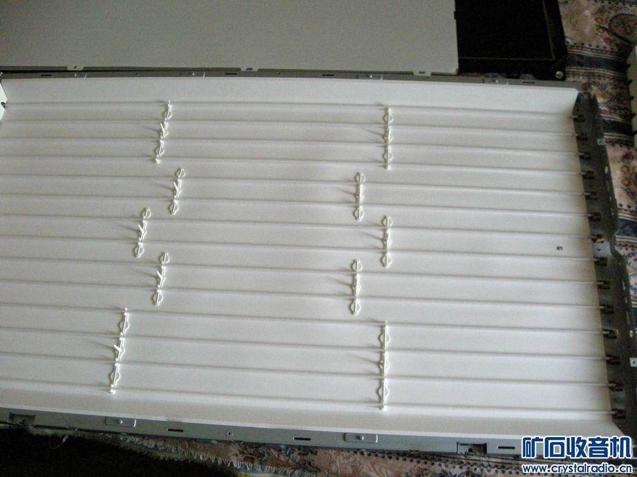

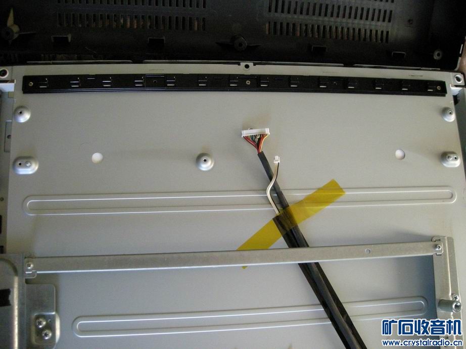

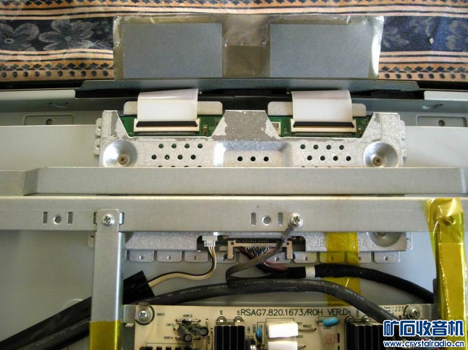

三、先拆机拆板搞清洁,寻找故障点。(借此机会练手,死马当活马医)。

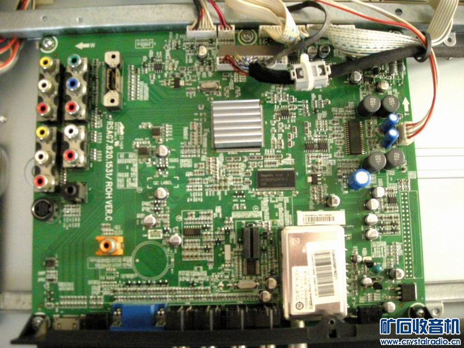

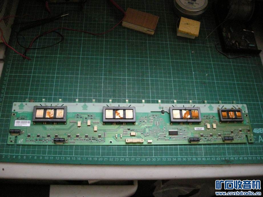

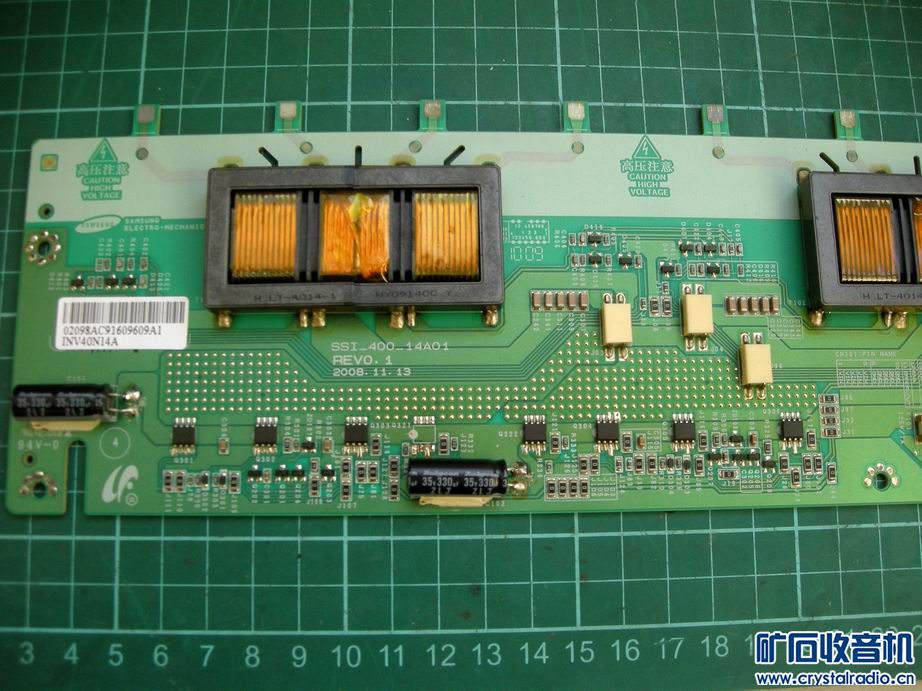

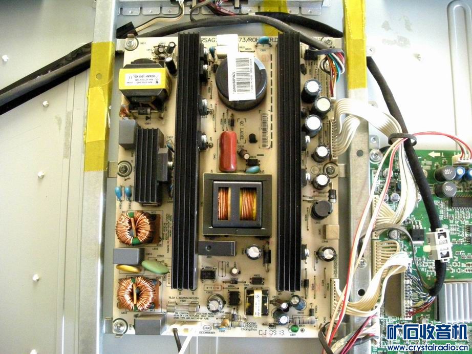

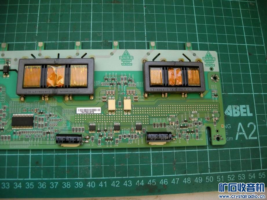

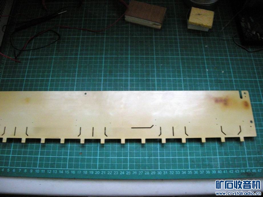

四、主电源板,主控制板清洁后观察木有异常现象。但其背光高压驱动板发现有烧糊的地方。(如图示)
因为是初次拆平板,犯了一个较低级错误,在拆高压驱动板时,我连其插座也直接硬拆了而在屏外无法在恢复原状,只好拆屏重新安装其插座。

五、测量其背光高压驱动板DC输入端及(4个35V330UF)的阻值为0(说明严重短路)。
测量其F102、F103保险不通(说明开关管有严重短路现象)
测量疑似被烧的开关管帖片Q307、Q308,Q309,Q321各脚对地电阻值为0(说明开关管被击穿)(图示--拆下)
由于在中关村没有找到可替代的元件,只好在淘宝网上寻找二手拆机板。

本月11日收到快递件后及时更换了背光高压驱动板,开机正常.图像正常。
六、维修感悟---平板电视其电路板目前已经模块化,电源板、CUP主控板,逻辑板,背光高压驱动板。可用替换法寻找其故障点。对使用期较长,其内部板子落尘较多时,先进行清洁,再测量各板的正常工作点电压值。本机故障主要是背光高压驱动板落尘较多而造成其Q管脚的局部短路。
