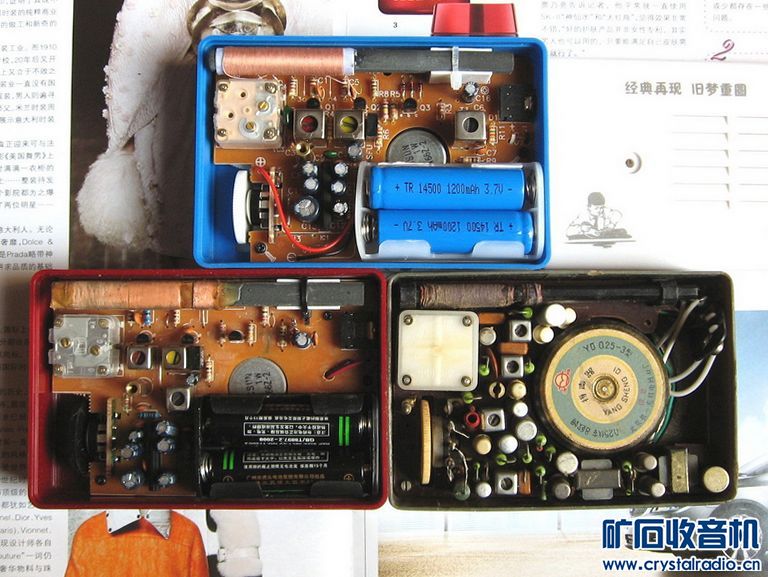

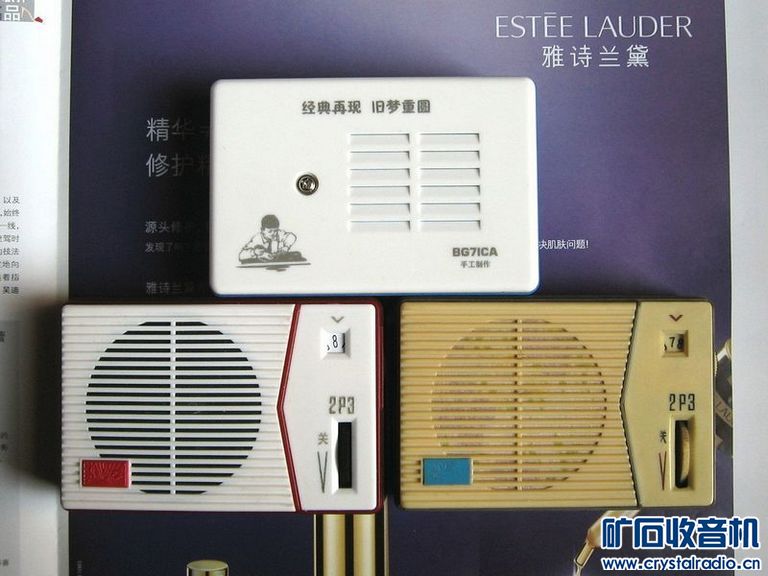

楼主: 翌阳
这2P3装好了,咋听都不对味,就是AM,记忆中声音也没有那么沉闷---改之
发表于 2013-12-14 19:07:49 | 显示全部楼层
本来就不是2P3 只是仿了个壳子 就原2P3的变压器人变压器出 它的声音 用一颗100UF的输出电容就能取代啊

版主的焊接技术超好

按照2p3的电路模式,如果不使用陶瓷滤波器,一中放电流一般只有在0.1ma,二中放在0.2-0.3ma的左右,加了陶瓷滤波器,一中放和二中放的之间通过分布电容产生的耦合减少,因此加大电流可以稳定工作,不用陶瓷滤波器,采用电容耦合时,楼主可以参考三洋的rp1270的设计。

2P3不错的几几。
发表于 2013-12-24 14:39:49 | 显示全部楼层
漂亮的2P3    机机
