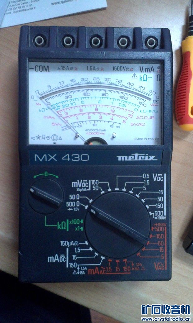

前一阵子坛上出现过3只法国的Metrix MX430 指针表,貌似有兴趣的人不多。我搞了一只:
这个表的特点是采用内磁张丝表头,40kΩ/V灵敏度,具备交流电流档。
用料精细,做工良好。法国人虽然生性散漫,但作为老牌工业国家,其技术和工艺是不可小觑的。

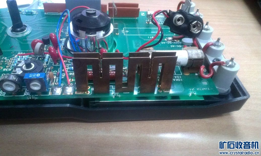

分流器:

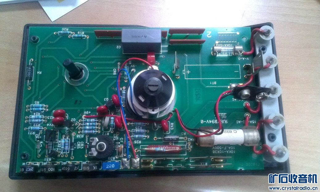

有意思哦!三小一大四个类似三极管的东东,五六只二极管和大量阻容周边元件
稍微玩了一下发现这个表太有意思了:用料考究(分压电阻用的是瓷封排阻,所有色环均为五环,棕色(1%)和绿色(0.5%));做工精致,表头非常轻薄,表底大概是镀铬的,铮亮。最有意思的是它的线性电阻档。
它的电阻档有四个,×100k,×1k,500欧和50欧。×100k和×10k的使用和读取方式和普通指针表一致。500欧和50欧为线性刻度。
一开始我试着用,上电池,拨盘一拨到50欧或500欧档就打表,指针重重的摔在档针器上,声音很响,真心疼。不知道怎么用,思前想后终于想到了,需要先将待测电阻接入,再将档位拨到相应档位,直接读数,就不会打表;电阻断开以前,需要先将档位旋钮旋开。下图为500欧档测试100欧电阻,误差还是有点的:

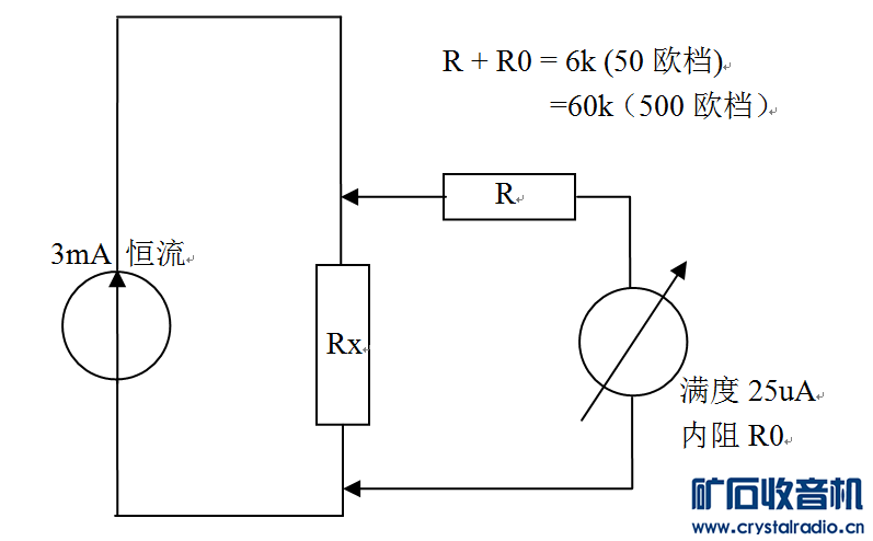

猜测了一下它的原理,该表的线性电阻档应该是采用横流源去激励待测电阻,表头串联一个分压电阻后,去测量待测电阻两端的电压,从而读取电阻值。于是将电池卸掉,档位打在50欧档,数字表去量测量端的电阻,发现是6k,而500欧档是60k。表头满偏是25微安,得到满偏时端电压是0.15V(50欧档)和1.5V(500欧)档,算出横流源的设计值是3mA。
再将MX430电池接上,用数字表去测量50欧档和500欧档的输出电流,都是2.83mA,和上述猜想接近。说明时间久了,恒流源已经不准了。可惜没有电路图,又不会读板,无法去琢磨怎么调节恒流源。
如下是猜测的测试原理:
相对于50欧和500欧,表头及分压电阻的总电阻6k和60k都足够大,表头分流引起的误差<1%。
一般指针表的电阻档都是串联测试,部分高端表附加并联测试(倒欧姆档)来测小电阻,但倒欧档一般刻度也是非线性的,而且耗电极大;采用这种恒流激励的,优点是刻度线性,耗电也不高,缺点就是表笔开路时,流经表头的电流超级大。

完全没用。旋钮只对×1K,×100K档有用。从它的表盘来看,也是,最大刻度是50,开路相当于无穷,所以就打表。
这个打表可不是一般的电阻档那种打表,指针飞啊,打在档针器上“当”一声可响了。

做工与用料比国产强多了,元件的排布看的就舒服。

做工精湛的好表,分流器乍一看以为是路由里面的天线呢。。
