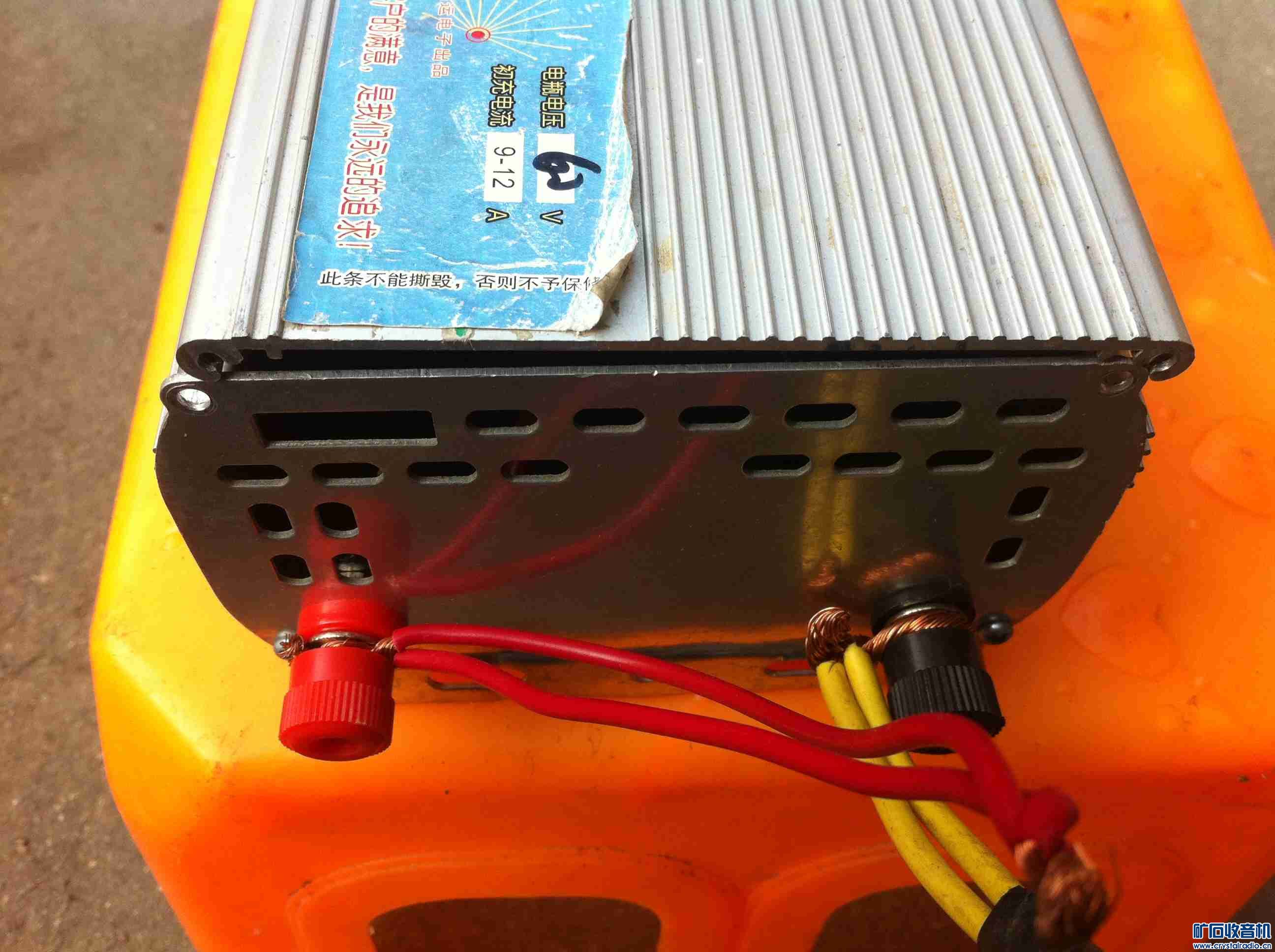

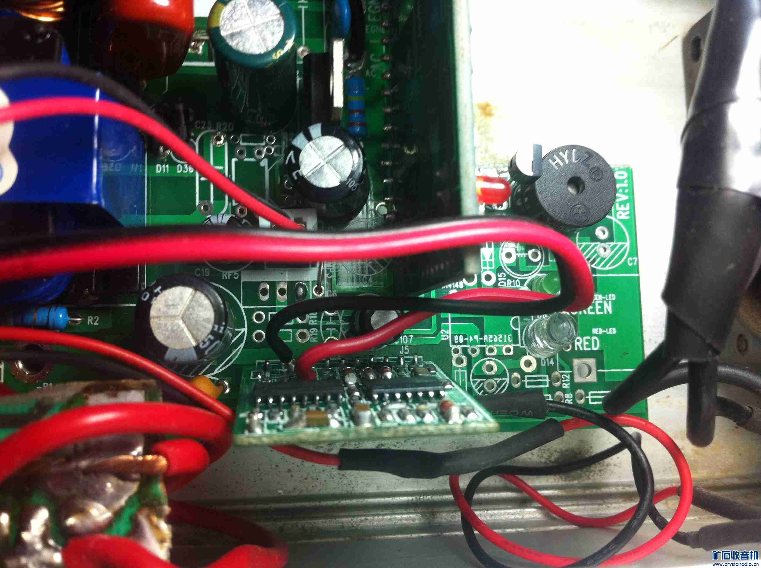

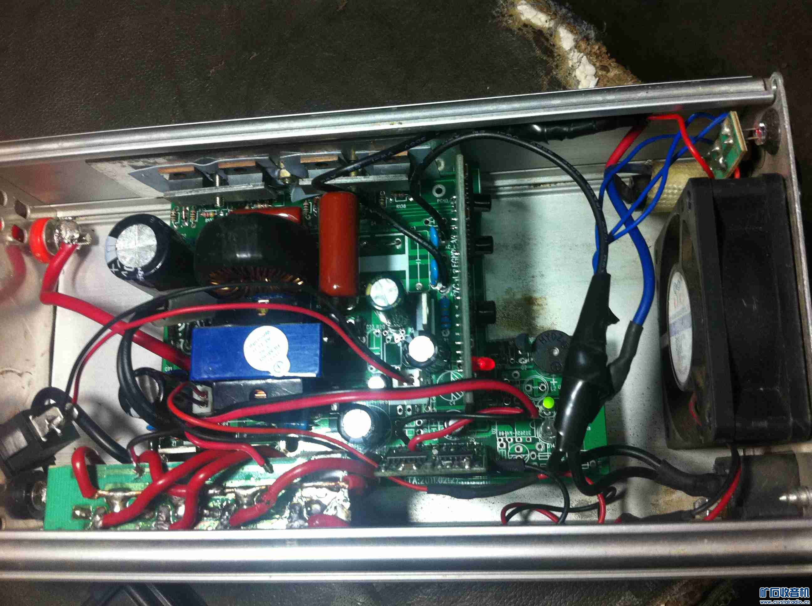

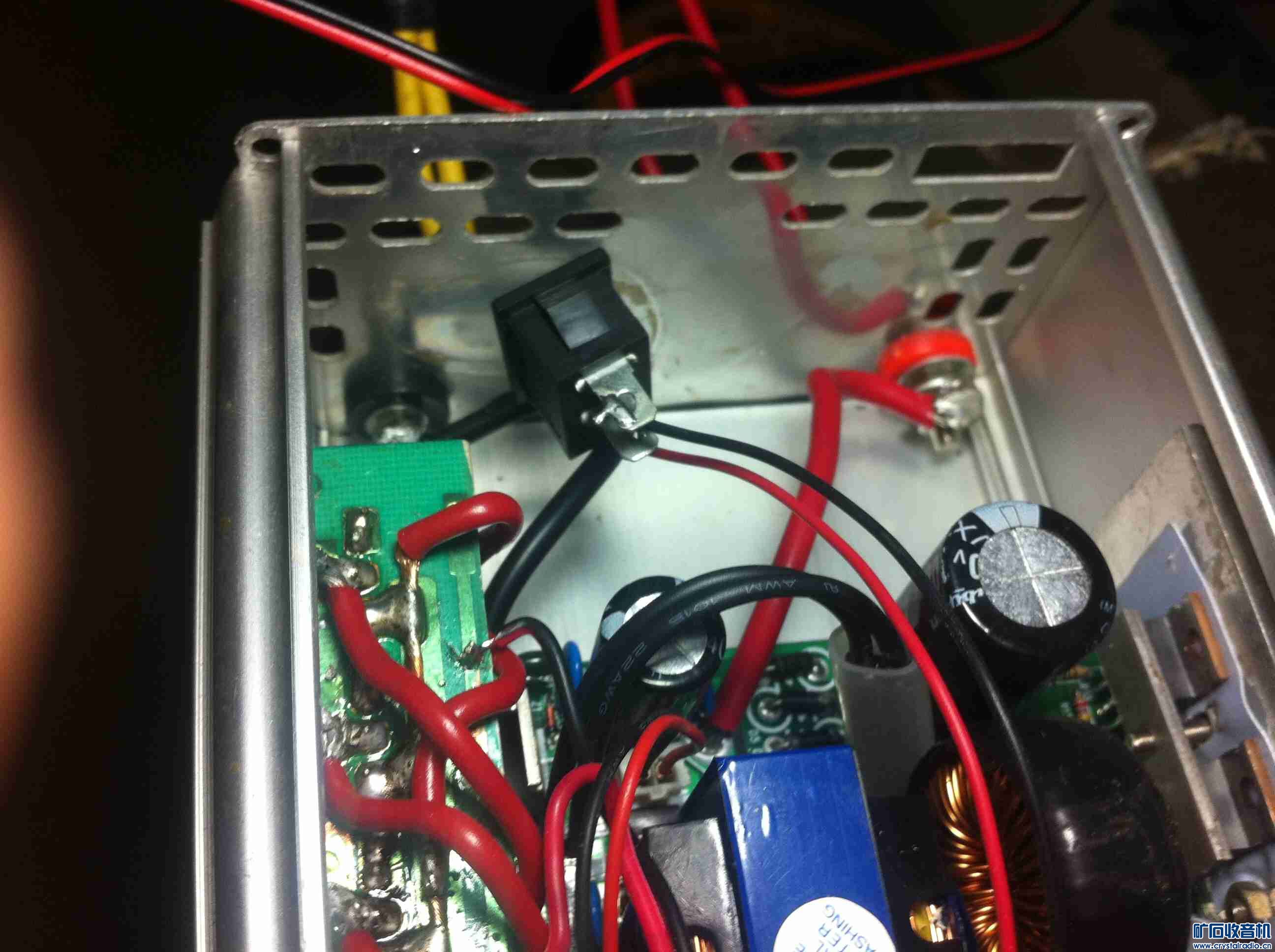

已经全部安装完毕,盒子是水电池充电器改的。发图上限了,明天继续发。主要改动的地方就是场管,由原来的1对改为2对,在功率上450W阻性负载毫无问题,用脱水机测试也能够正常工作,就是启动稍慢,洗衣部分光报警,所以没用过。用电风扇和市电一样,没有方波的那种杂音,最大正常启动230W的工厂用的大风扇。
工作1天下来毫无压力。

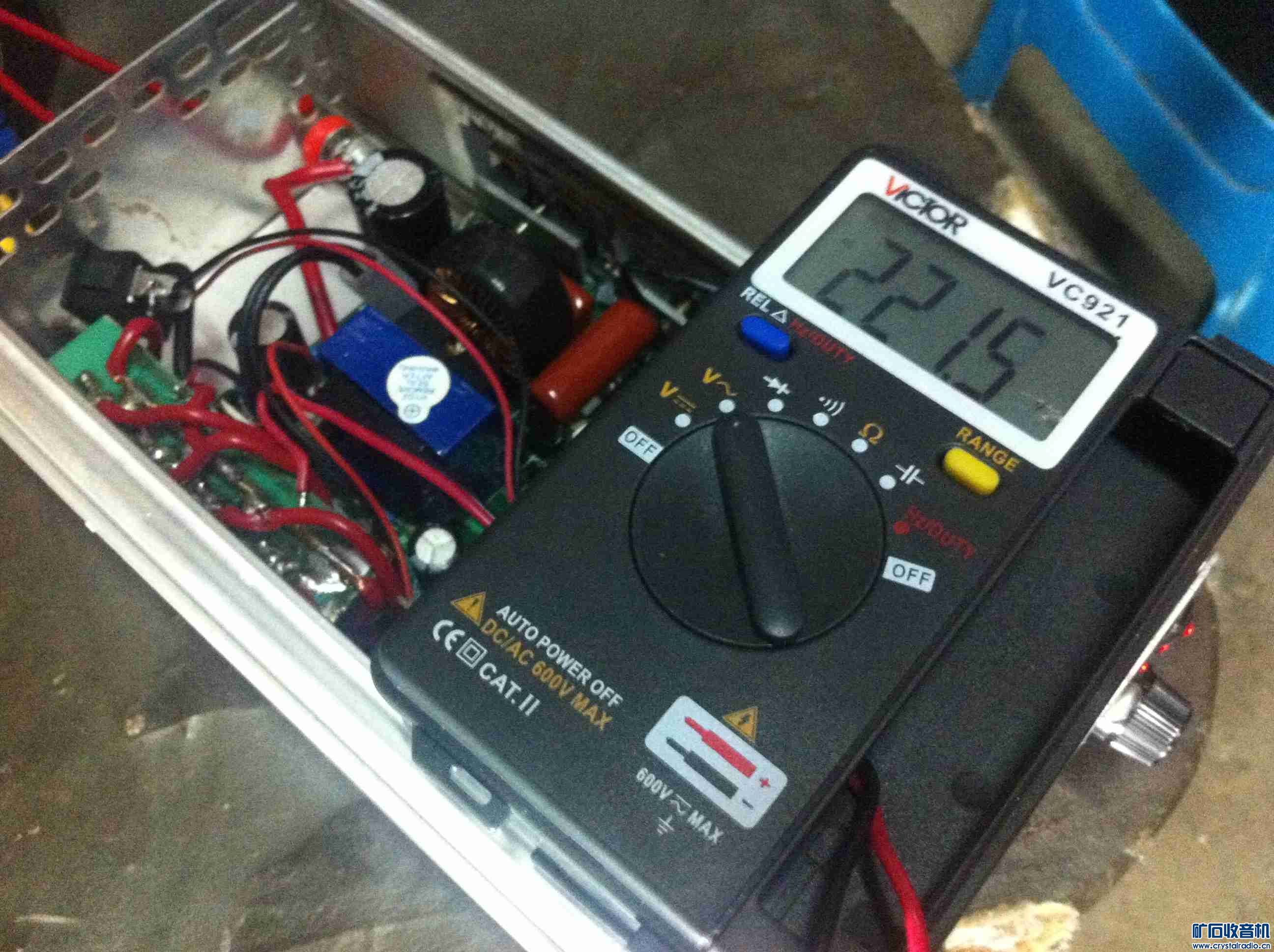

在上一些测试的照片以及做好之后的全家福
