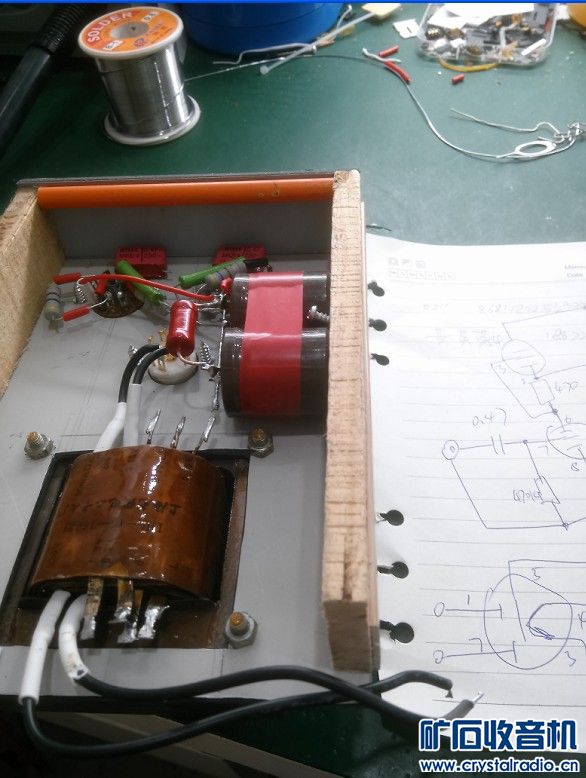

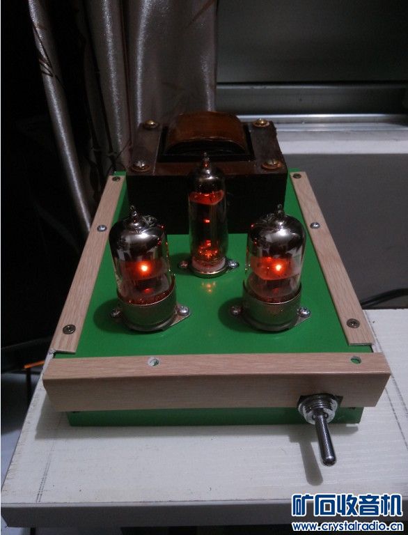

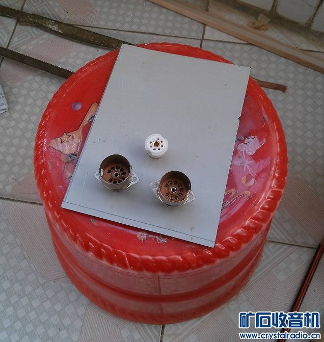

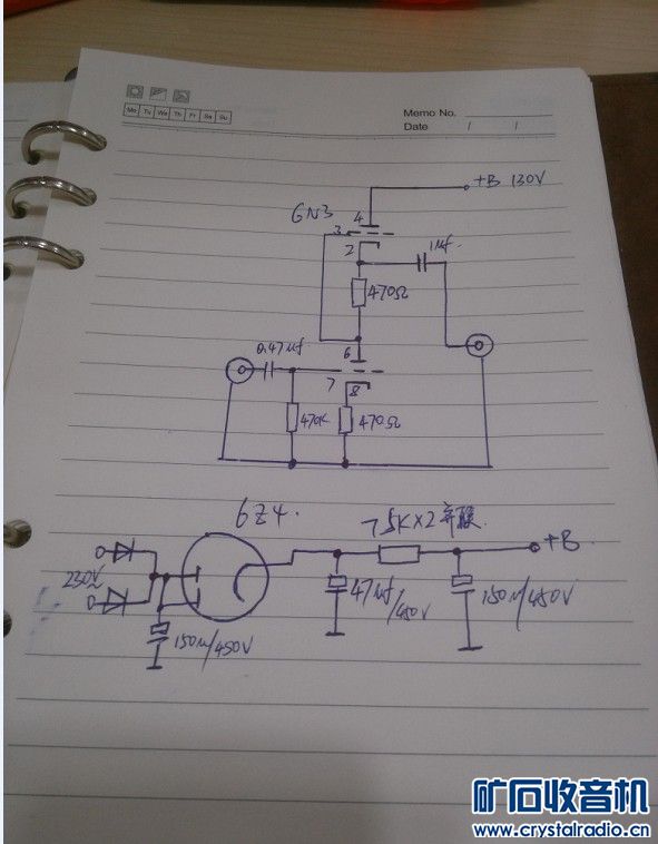

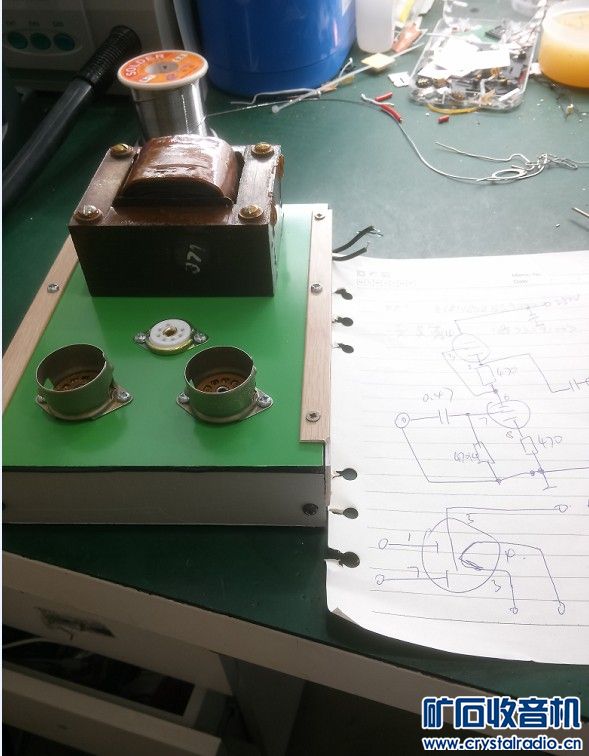

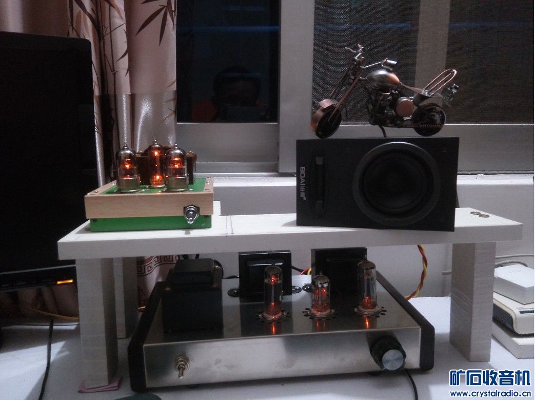

来坛子潜水了好久 学习到不少东西 胆机的基础慢慢了解了一些 之前有做过一套6N2推6P1的套件 但是觉得在小音量的状态下听着不舒服 因地处小区 又不能太大声怕扰邻不安 加上平时就电脑听听音乐 遂生出自己做一个前级放大的想法 在坛子上翻了好久 找到一张6N3的SRPP前级的电路 看着也简单 加之手头刚好有2个6N3  于是花了几天做了出来 电源牛用的是闲置的上无DB-45-160 经6Z4整流 150UF450V滤波 试机的时候开关几次烧了一个6Z4 于是又上论坛走了一圈 原来是6Z4的滤波用得太大了 于是改用47uf450V的 并且改为石整流胆缓冲 所用元件都是手头现成的 完成之后试听一下  木耳朵也感觉小音量下也饱满许多 又试了接到1969 5W的也感觉好听许多 所用电路图附上 后面的内部图是之前没有改47uf滤波的 烧了一个6Z4 权当学费 新手没什么经验 各位前辈如有指教 必垂首聆听

很简单的电路,底噪大不大?

lch1978 发表于 2013-12-10 14:05
很简单的电路,底噪大不大?
底噪细不可闻 用这个电路我也是看到结构简单  抱着越简单越不容易出问题的心态做的 没想到效果还不错

这个不是前级,应该叫缓冲级。
发表于 2013-12-10 16:36:39 | 显示全部楼层
11楼正解。

传说中的SRPP?     个人感觉这样就没有所谓的“胆味”
