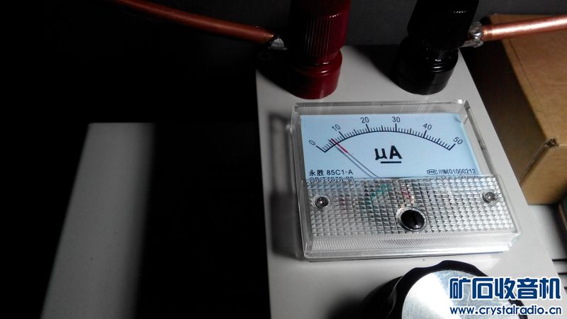

改进大环短波矿机加入电流表,频率覆盖6到16MHZ,空旷地方电流10微安左右,路灯下可达30微安

电路图之前论坛已发过,单回路矿机

电流能到30微安,那是相当的不错。

这个要在路灯下面,空旷就只有10微安的样子,还有就是在家里的墙壁边能达到大概5微安。这个环的直径比较小,用的1.5米 6MM的铜管弯成的,之前我用的1.8米 直径10MM的铜管弯的效果还要好些,取舍重量和携带便利降了尺寸

楼主的短波大环做的很漂亮 效果也很好,祝贺  提点小小的建议  在UA表两端并联一个10uf左右的无极电容;环形天线和空气可变之间距离越近连线越粗越好

今晚电流表并接了10UF的电解,手上没得无极电容,空了尝试下加粗电缆线试试
