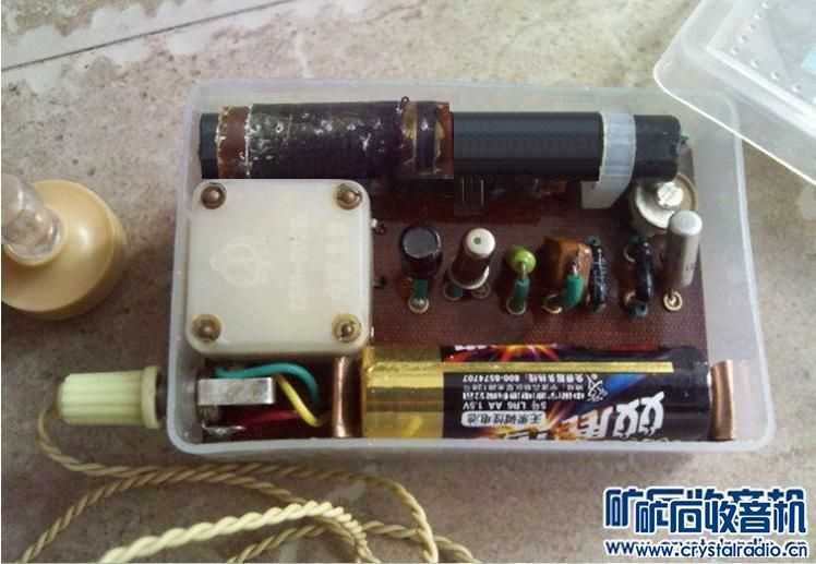

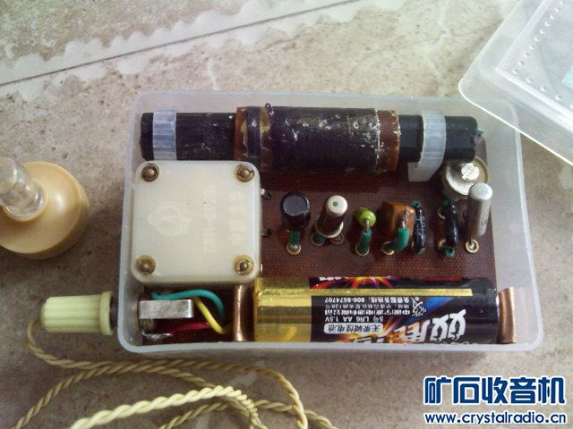

周末完成了一部单管机,原件多数来自拆机,还没有调试,不知效果如何,期待有好结果。 1208_103735.jpg 1208_103803.jpg 1208_103842.jpg 1208_103929.jpg 1208_103653.jpg

使用的压电耳机

我的收听环境不是太好,单管机效果不好,也许是电压和磁性天线太弱了。我的矿石机效果很好。也许是第一次做单管机吧。

耳机外形很复古怀旧,是一款台湾产的高祖耳机。上矿机很响亮,声音尖。

谢谢您的鼓励!我第一次做单管机,照猫画虎,这几在楼里听效果一般,没有调试,感觉还有不足。

提点小建议,线圈的位置最好不要放在磁棒的中间,要放在磁棒的一端。

还是语录机,手很巧,制作用心、工艺挺好的,赞一个。
楼上的坛友说得对,高频扼流圈位置调一下远离天线,对于调再生提高放大量有好处。
我也有过自制这种单管机(636)经历,它的灵敏度确实很低,大部分环境使用不了。另外,单管机使用一节电池,晶体管工作电压低,输出功率低,声音会很小。标准电路是使用两节电池。

1.5V声音够响吗?俺用了6V才行,不过是硅单管机
