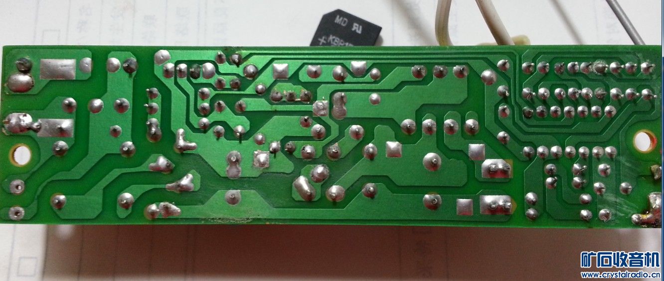

画了个原理图,和实际电路图在后面,请高手们看看,
灯的描述:
小日本来的110V交流电输入工作台灯, 触摸开关(只能开和关,没有亮度调节),正常情况是插上电以后不亮,触摸就会亮,后来接电的时候搞错了,直接在220V上串了一个二极管接上,烧坏了桥和功率管,所使用的灯管是4只接触脚的FPL27EX-N,同边上下两只脚相通的。
欲改为220V输入,现已做好了的工作:
1:击穿的KBP156,已换成4个二极管
2:桥后的电容200V 47uF,已替换为400V 47uF
3:功率管MJE18002G,已替换成13007,基极上的启动电阻由原来的15Ω替换为30Ω。
现在实际情况:
串联了一个40W的钨丝灯到220V上,用自会恢复开关控制220V接入,第一次接通时,台灯管慢慢变红,40W钨丝灯亮,马上断开,又立即接通,台灯管慢慢变亮,钨丝灯也由亮慢慢变暗一些,最后两只灯都一直亮着,没有闪动。 现在已经点亮半小时了,台灯没有元器件发热。测量钨丝灯两端电压为163V左右, 台灯两端电压为60V左右
串80W的钨丝灯的时候,台灯非常亮,钨丝灯只是灯丝发红亮度只有一点点。这时候测得台灯两端电压为165V左右, 钨丝灯两端为70V左右
请教高手,这个改220V输入,想要去掉钨丝灯,稳定的改法应该是怎么做,小弟对电源十分白,请教具体步骤,和元器件
我是做制造的,有铣床磨床火花机,可代为加工点小东西作为回报。

发表于 2013-12-8 16:37:54 |
串联灯泡让你的台灯亮起来!然后量一下那个钨丝灯泡承受的电压是多少接就是亮亮钨丝等两脚的电压!

发表于 2013-12-8 17:22:21 来自手机 |
C1,C2电容耐压要增加。R1,Rl7,R18电阻按电压增加一倍阻值也要增加一倍。对不对提供参考。
发表于 2013-12-8 19:58:42 来自手机 |
D6是稳压管吧,加大R7.R18的阻值和功率,
发表于 2013-12-8 20:02:23 来自手机 |
R1也要加大,这个是单管自激式电路,断灯丝的灯管也可用的。

发表于 2013-12-8 22:00:14 |
电感L2,反馈变压器等,分压、限流电阻,启动电容等等,好多都要改。
还不如前面加一个BUCK电路,降到110V
