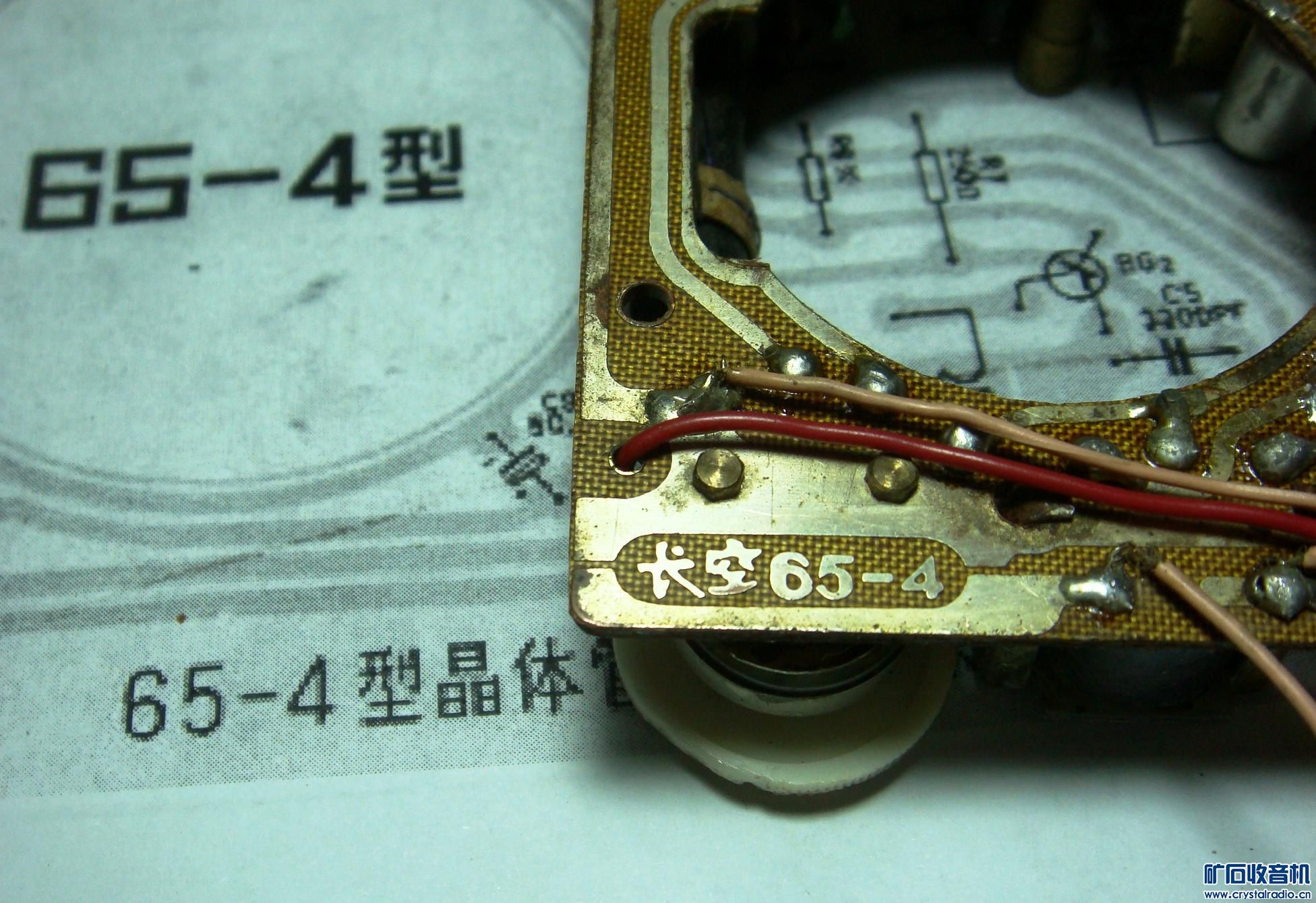

收了一台长空65-4四管再生机,问题不少。
来时图中1处断线,重绕;2处二极管没有了,找一支2AP9焊上;3处输入变压器五个脚齐根断了三个,换了一只同型号的;4处功放管e、b极连根断没了,找了一支3AX31B焊上。测静态电源10mA,上电,没一点声音,重新检查电路没发现新的问题。在电位器处注入465信号无反应。从电位器热端和中心端引线接到另一台机子电位器上,能收音。说明机子低端故障。查功放管、输出变压器正常,就是不响,真伤气,真想扔了算了。隔了几天,无意中拨动BG2管b极,发现该脚在电路板处锈断,但位置没变,表面看管脚正常,不拨动是发现不了的。用一跳线将b焊上,上电声音一下子就出来了。调了一下再生,机子恢复正常。

 楼主| 发表于 2013-12-7 09:23:28 | 显示全部楼层
再上一张图,验明正身,呵呵

再上一张图,验明正身,呵呵
这布基线路板好看。

发表于 2013-12-7 12:30:52 | 显示全部楼层
这铜箔真新,简直像是镀银的~~
