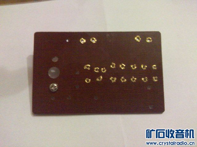

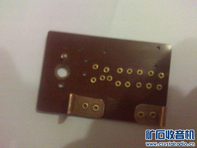

手头有些小零件,攒一个来复式再生单管机,零件差不多了。已铆好柳钉电路板,装好电池卡子、270可变电容。大工程在后面。看着自己的作品已有小样,开心!请各位老师指点。 1206_075137.jpg 1206_075235.jpg 1206_075424.jpg 1206_075518.jpg
 楼主| 发表于 2013-12-6 11:15:22 | 显示全部楼层
铜铆钉后面实在是敲的不咋地。没有专用工具,钉子砸的。

谢谢鼓励支持!元件已基本备齐,周末焊机。盒子用的牙线盒,尺寸刚好。电感、磁棒线圈、2AP9、3AG1等已做了排列。

小建议:电池簧片的固定铆钉最好左右岔开安装,不然上电池的时候会硌着,不够牢固。
 楼主| 发表于 2013-12-6 11:36:30 | 显示全部楼层

 楼主| 发表于 2013-12-6 11:43:57 | 显示全部楼层
谢谢您的建议!一语中的!开始觉得簧片尺寸窄了,怕不好铆,结果上机后发现的确有此现象。还好,弹片部分稍长,可以稳固夹住电池。此机是我的第一部单管机,还要加强学习啊

 楼主| 发表于 2013-12-6 13:21:54 | 显示全部楼层
ZHOUZH1958 发表于 2013-12-6 12:14
楼主那只绿袍电阻有点威猛。
电阻是有些大了,正在找20K的

发表于 2013-12-6 17:35:29 | 显示全部楼层
铆钉长了,锉掉一些,砸出来就好看了。
