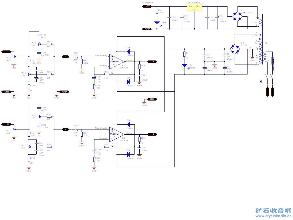

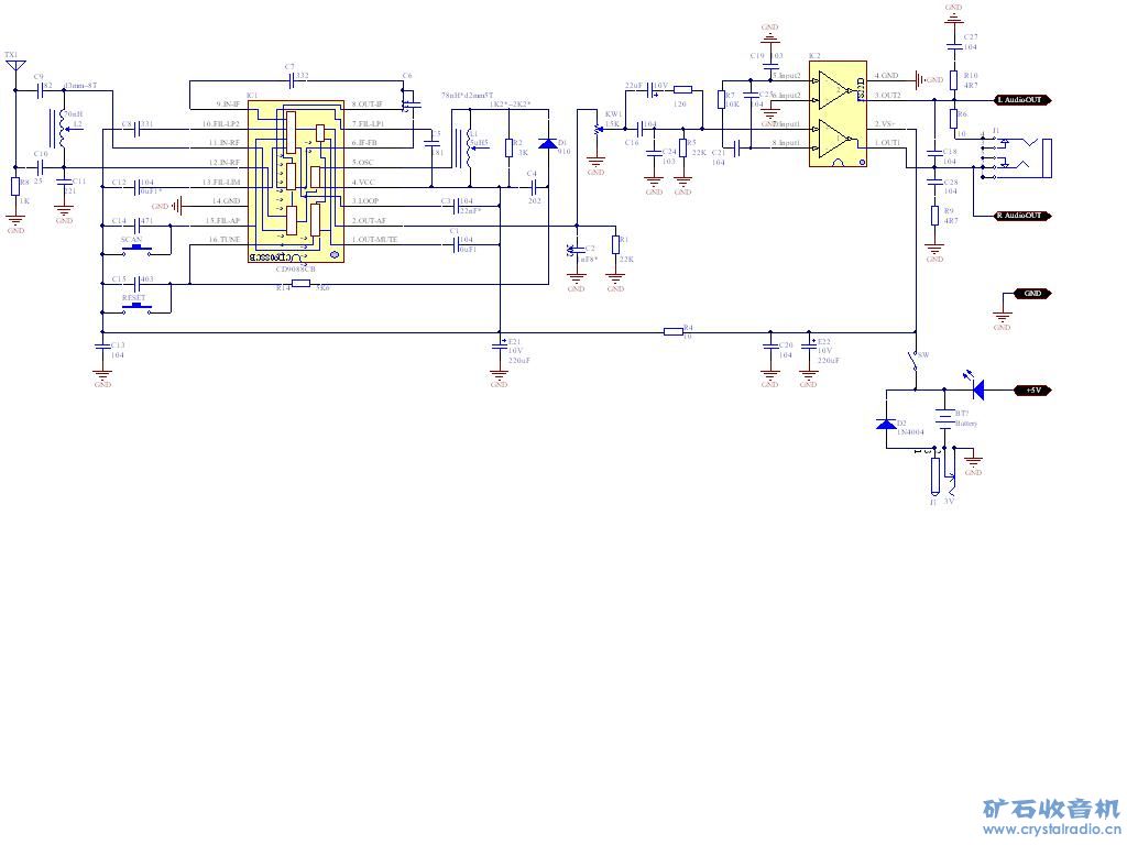

一、设计的图纸:
  1、功放部份
2、收音部分:

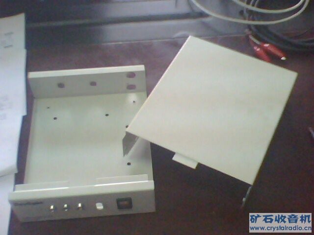

二、准备元件:
    1、废视频放大器的外壳

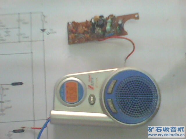

  3、带外放的迷你型电调谐调频收音机,拆除外壳:
  4、准备好的TDA2030两只,调频放大用的2822集成块一只,用于调频电调谐的按钮两只,相应的电阻、电容若干:

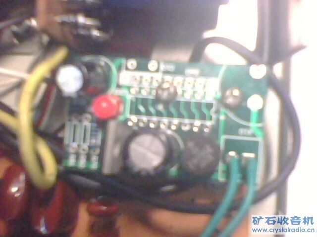

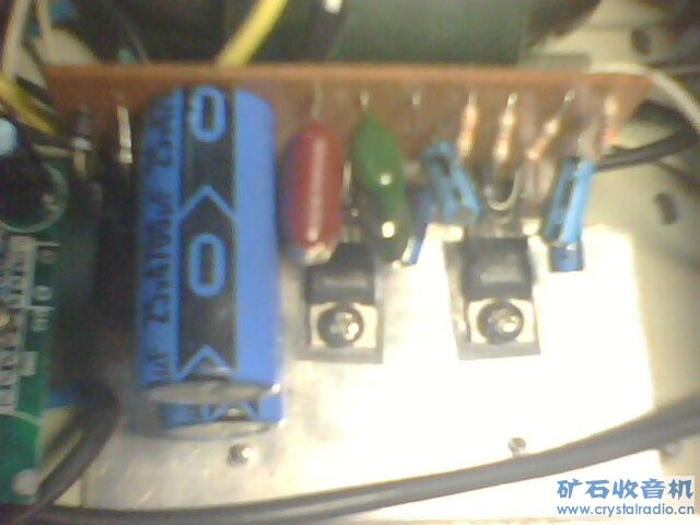

3、TDA2030功放板:
4、调频收音头电源板:

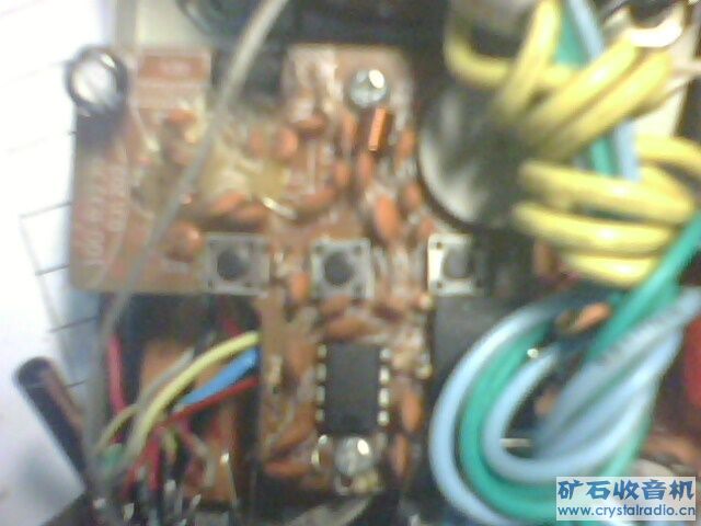

5、调频收音头:

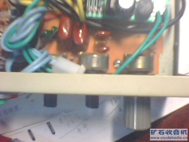

7、安装完成后的整机后面板:

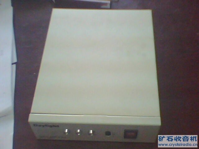

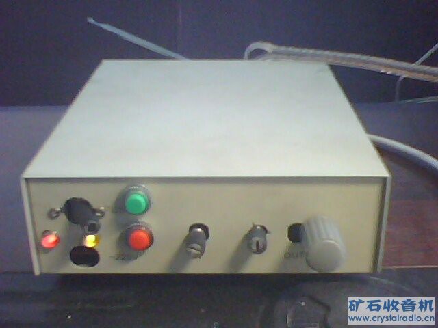

8、整机前面板:
左右分段开关为输入音频与内部收音转换开关,红灯侧为外部音频,此时黄灯灭收音停;黄灯侧为调频收音侧,黄灯亮。绿色按钮为调频搜台、红色按钮为调频复位。右侧三个转钮为:高音、低音、总音量电位器。

 楼主| 发表于 2008-9-6 14:53:50 | 显示全部楼层
注意:TDA2030的散热片是与3脚连通的,即为-18V电源,不可接地;应与外加散热片做好绝缘防护。

呃.........楼主 我们做了同样的一个机器啊 只是我的机器是2个月前做好的 用开关电源的底板 洞洞板的2030双声道功放 加电调谐收音机 也是你那样的红绿按钮 不好用 改成精密电位器调谐的了 有机会我吧机器图发上来
 楼主| 发表于 2008-9-8 08:16:10 | 显示全部楼层
是按钮钱太长了吧?线太长会形成线间电容,会稳不住台或反复复位,将收音头尽量靠近按钮试试。将线拧成绳(即双绞线形式)。
