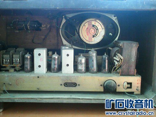

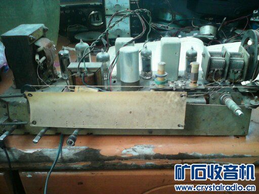

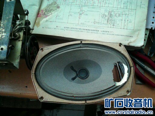

         前两天早上接到一个电话,说是有一台木头壳的收音机,让我去看看,没有抱多大希望,以为还是晶体管之类的老机子,到了那里,一看是管机,心里感觉不错,十几年在本地才又见到老管收音机,打开机壳后板,看到老鼠在里边安家了,不过还好不缺肉肉,就是把变压器电源两端接线的绝缘层破坏了,还有就是把天线线圈震荡线圈给弄断了,好坏没有齐跟断,当时没有仔细看喇叭,回来打理时,才发现喇叭也被咬了一个大洞,呵呵,不过这个破喇叭还可以发音,和机主谈好价格,带回来打理,其中一个妞妞的紧固螺丝生锈了,拆不下来,不小心把它破坏了,取出机芯,看到有两个黄蜡电容有破裂现象,攻放管有一电阻发热把耦合电容烤糊了,看到别的没有损坏现象,就简单通电试机,还不错,管子都还好,天有点黑了,明天把天线线圈和震荡线圈连接好了再试试看怎么样,上图请坛友们欣赏。
那个电阻是6P1的阴极电阻(接在6P1的8脚上跟6P1并联的电解电容接在6P1的 3脚上),是2W270欧。把电阻跟那个电容器分开离远一点就行不用换。

 楼主| 发表于 2013-12-5 20:20:24 |
牧羊人的收音机 发表于 2013-12-5 20:08
那个电阻是6P1的阴极电阻(接在6P1的8脚上跟6P1并联的电解电容接在6P1的 3脚上),是2W270欧。把电阻跟那个 ...
谢谢大雪老师,那个电阻会引起整流管的电流负荷大吗。我感觉整流管的灯丝比别的管子的灯丝亮。
