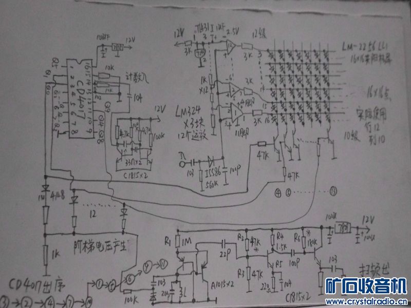

  简单的叙述一下原理:这个电路是以10分配计数器CD4017为核心,来实现点阵屏的列驱动动态扫描,CD4017在触发脉冲的作用下依次从3-2-4-7-10-1-5-6-9-11脚输出一个高电平,这个高电平同时控制点阵屏1,2,3依次到10列,分别被选通,同时控制对应产生的扫频频率电压。 原理图.JPG 手机拍的原理图.jpg 扫频振荡器频率电压对应值和分压电阻计算.jpg

   在用3块LM324,内部一共12个运放做电压比较器,做成12级的电平指示器,加到点阵屏,做行驱动。12级运放的同向输入端连在一起,输入检波电压,反向输入端,通过12只1K电阻分压,接在TL431做到2.5V基准电压上(TL431的1,3脚短接,2脚接地,输出2.5V) 阶梯波形.jpg 点阵屏引脚功能.jpg 扫频振荡器频率电压对应值和分压电阻计算.jpg 内部图.jpg 连线图.jpg 短接测试结果.jpg 再来一张测试中周.jpg

原理图上,自激多谐振荡器少花了一个接地点,帖子已经无法编辑,所以图片无法更改,大家见谅。

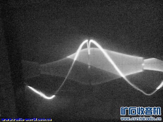

发表于 2013-12-5 23:32:57 | 显示全部楼层
我以前写的。在示波器上的波形。具有频标。和楼主相反,电子电路我不在行,编程还行。
