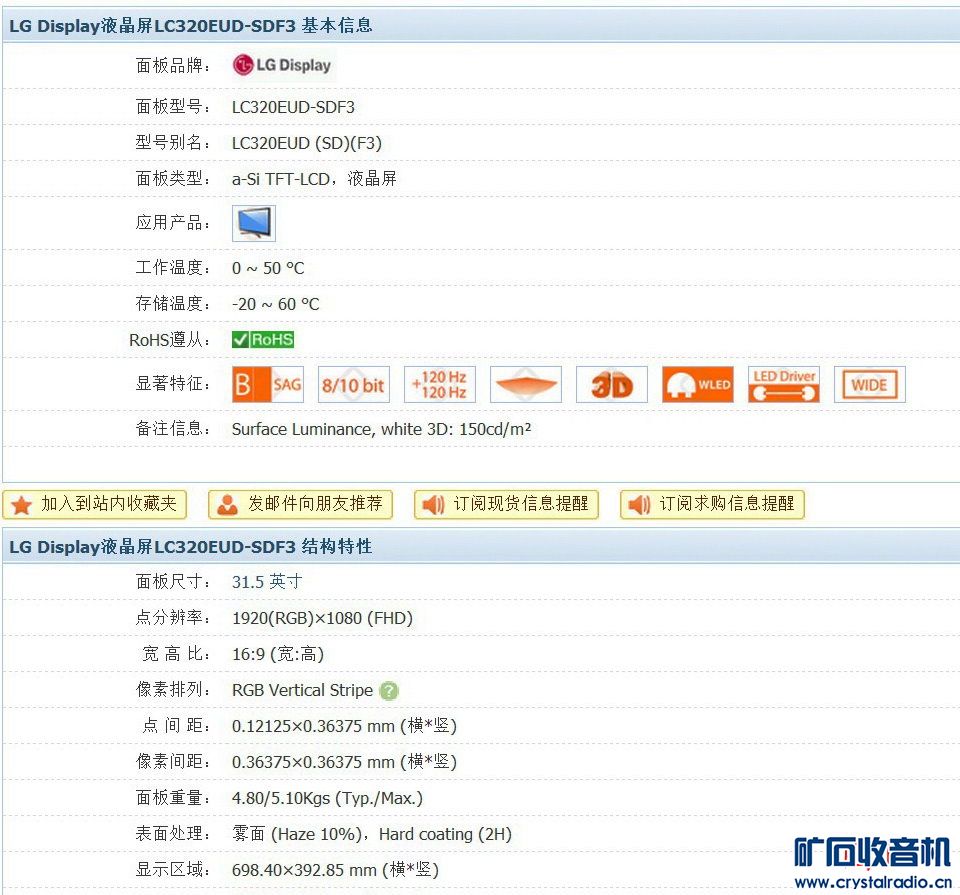

首先要挑选一块3D屏,有朋友说3D屏,还是LG比较好,那就选LG屏吧,还有要选高清屏(分辨率要1920X1080的)和另外一个重要参数,就是一定要选择扫描频率是120Hz的屏,再就是要LED的(有些品牌3D液晶电视机,他们用的屏,分辨率只有1366X768,60Hz和EEFL灯管)。有朋友推荐我选了一款LC320EUD SD F3屏(因场地所限只能选小一点的屏),雾面,8/10位灰阶,120Hz+120Hz,广视角,3D,WLED背光,带有LED驱动,逻辑板,宽屏,这样一来,自己组装就方便多了。见图1,2 图1.jpg

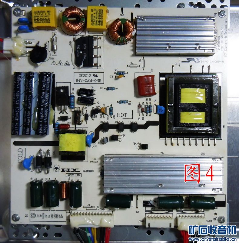

下一步就是选择高清驱动板了,经我多次使用,觉得还是选择6M48这类芯片的驱动板比较满意,这次选择了一块HX6M48的高清驱动板(不过板的程序一定要有3D功能哦)及配套的KST6MX0.A2120Hz转换板
和LED薄形电源板,见头3,4

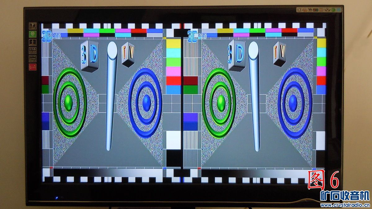

图6就是组装好后接收3D频道显示的图像(左右格式)。
图7就是显示立体图像(电视机的菜单选择左右3D功能上)。
这时候带上偏光眼镜就能欣赏到立体图像了,感兴趣的朋友可以试试看。至于价格差不多1千多块钱。
