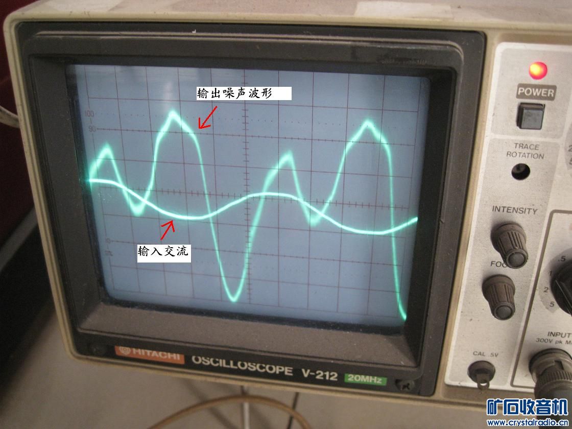

听了两天固偏感觉不好听,于是改为自偏,接上后只要不接旁路电容,交流声比固偏还小
又听了两天,没有旁路电容的感觉也太Hifi了 这不是我想要的声音! 音源什么味放出来就什么味,低音很生硬,跟晶体管一个味道,可是加上旁路电容噪声又受不了,憋了两天,硬着头皮加上旁路,虽然噪声大了点,但是胆味出来了
可是时间一长,闻着噪声感觉都恶心
搬出入库已久的示波器,我要看个究竟
好像是50Hz交流声

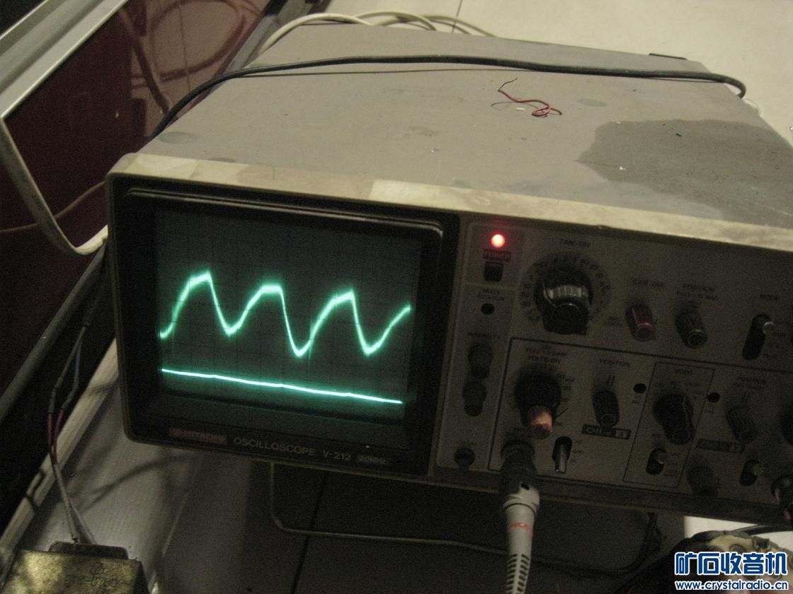

鼓捣几天,试了各种办法就是搞不没这个交流声,最后想到一法,也是万不得已,那就是输入个相反的交流信号,抵消它
交流信号由前级灯丝取出,可是调整后却得到了这种波形
我于是就蒙圈了,右边变小,左边冒出个头头来
苦思冥想了几天,终于有一天开窍了,是不是灯丝上的6.3V被整流了呢?直热管灯丝阴极是一根,很有可能电子把控制栅极当阳极了,而冒出的那个头头是由于没加平衡电阻而出现的两端电压不平衡,立马加上平衡电阻,调出这个波形(测这个波形时是将高压都断了电的)
100Hz无误

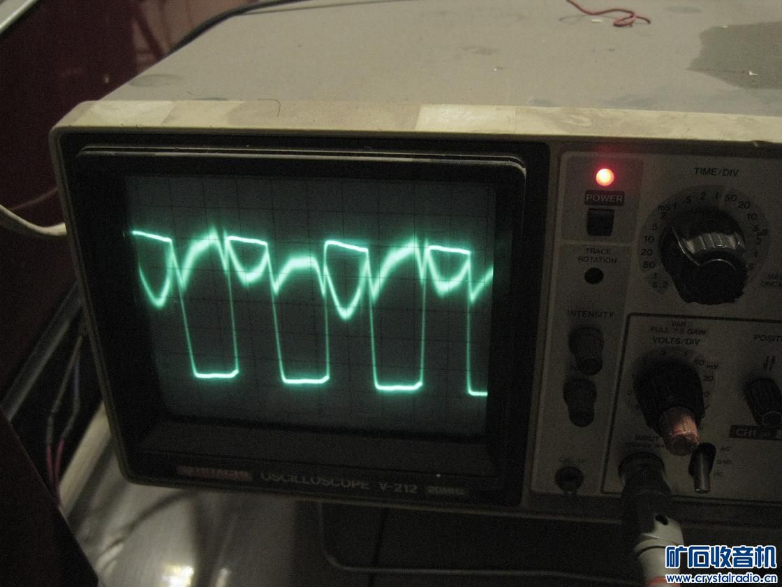

最后只有借助倒相了,6J1上场,由变压器中心抽头对地串电阻,来获得100Hz负脉冲,6J1固偏模式(偏压就是取出的负压)
波形
到这里感觉成功一大半了 ,顿时烟瘾来袭~~吧嗒完后接上一试~~
这是未输入信号时输出牛4欧端的波形,跟上面对比一下吧
而效果是,100Hz噪声没有了,比100Hz高的又出来了 我累个擦!!!晕菜!!!

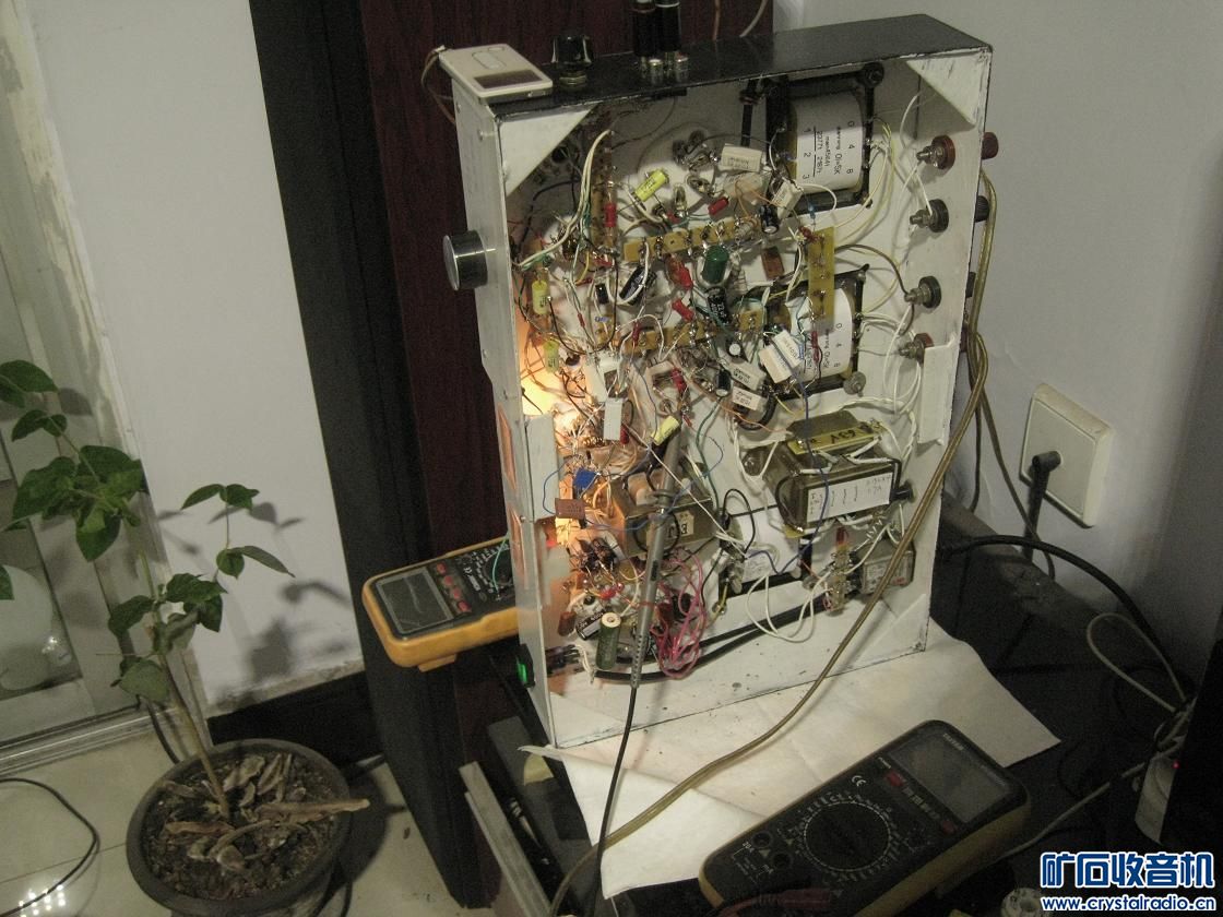

发表于 2013-12-3 23:37:04 来自手机 |
有6,3伏中间抽头吗?
 楼主| 发表于 2013-12-3 23:38:13 来自手机 |
城市猎人1234 发表于 2013-12-3 23:37
有6,3伏中间抽头吗?
有,不管用
发表于 2013-12-3 23:41:15 |
机器有噪音应该在电路设计和制作上想办法,不要考虑加什么信号来抵消 要这样搞还谈什么hifi, FD422是直热管有热噪音很正常的,机内走线也要注意了避免干扰,有点乱 另外灯丝你改直流的试试看
发表于 2013-12-3 23:42:27 来自手机 |
不懂,来看看。
 楼主| 发表于 2013-12-3 23:58:43 |
yuanxin 发表于 2013-12-3 23:41
机器有噪音应该在电路设计和制作上想办法,不要考虑加什么信号来抵消 要这样搞还谈什么hifi, FD422是直热管 ...
谢谢您帮忙出主意,直流灯丝试过了,没噪音,确定是灯丝引入的,走线随乱但不是噪音的根源,抵消也只是抵消那固有噪音,这也是没办法的办法,由于灯丝牛整流后被整流管去掉不小压降,带载只有5V的电压,若改直流则连牛都得改,另外也不喜欢直流点灯,再不行就准备换管了

6.3v整流后给FD422灯丝 不应该只有5V了啊,有8V多才对,再用个稳压的就可以了,如果要换管可以用FU-7 电路基本都不用这么改动的 有说FD422就是FU-7的直热型管
发表于 2013-12-4 10:46:43 |
出现这样的交流噪声,一方面是滤波方面的,再就是零件的排列方式和位置有问题。最好把你的机器(胆机功放)的照片(多方位的)和设计图纸发上来,这样大家才能给你出主意。
