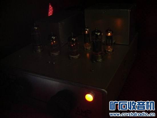

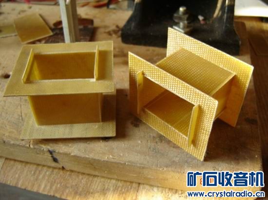

从开始绕牛到今天完成,历时近一年。绕完了牛就一直没时间鼓捣,搁置了快一年了,配件占着地方,总是看着别扭,这两天狠狠心放下许多事情,开始组装。白天事多,所以连续熬了几个通宵,在很多群友前辈的指导下,今天凌晨3点彻底完工。不管做的效果如何,最为重要的是从中获得了乐趣,学到了知识。在此特别感谢从最初做牛到分析线路、指导组装和调试的坛子里以及群里的各位老师、前辈、坛友们!尤其是这两天在群里大半夜的跟踪指导的,求是、老鼠、晓生、泥鳅、白居难、蛋疼、居士、无胆鬼等众多老师,以及聪明伶俐、博学多识的可达老弟,感谢你们的帮助与鼓励!感谢你们将自己掌握的技术、知识和宝贵经验无私的教授与学生!你们辛苦了!!!

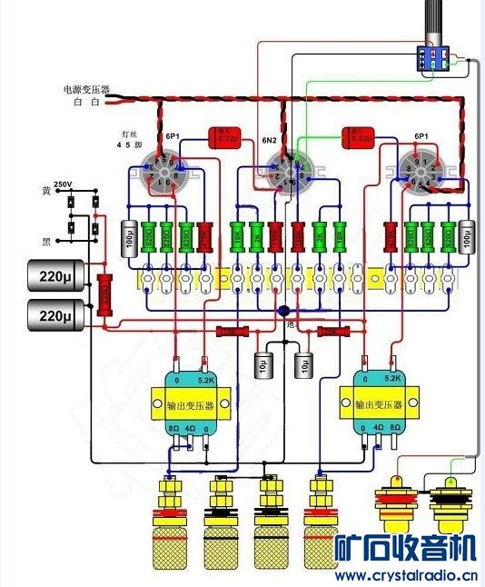

机器用的是詹耳老师的经典线路。由于我喜欢纯纯的效果,所以没用晶体管而是用双6Z4并联整流,双6N2电压放大,双6P1电力放大。机壳是收的DVD机壳改制的。电源牛铁芯是114片子厚度50mm.初级220V,次级灯丝组双6.3V2A;高压组258V-0-258V。输出牛好像是76片子叠厚4.8mm(时间长忘了),3夹2绕法。扼流圈也是76片子,具体数据也忘了。这个线路谁都知道,就不多废话了,上图请大家与我一起分享快乐,并给予指导,谢谢!
    詹耳老师的线路效果图
     做牛

几组管子分别用的同年同批次的,尽力求得统一。先用的试机喇叭试声,还不错的,距离三五十公分无任何噪音,这两天抽再时间做对音箱。机器持续工作一小时后变压器温热不烫手,总体效果还算满意。
