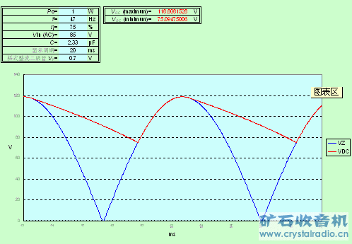

从网络上找到一个小工具,感觉不错。不敢独享
全桥整流滤波计算器.xls (186 KB, 下载次数: 1648)

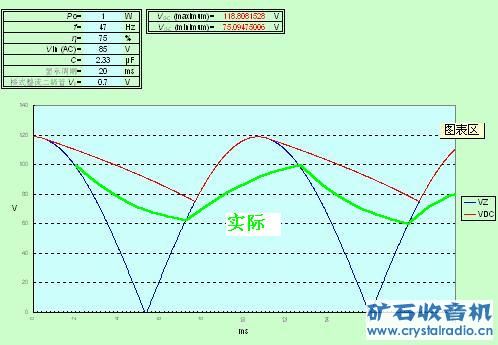

试了一下,发现有问题,原作者没考虑暂态和稳态过程的区别和电源的内阻(变压器内阻,整流管内阻)的影响,得出来的结果和实际(用示波器看)有很大的出入。初学者可以参考它,但千万不要迷信它以免被它误导。

小程序是完全基于理想条件,而忽略了电路各单元的内阻对充电过程的影响
2AP9老兄描绘的曲线是回路电阻介入充电过程后实际的情况
