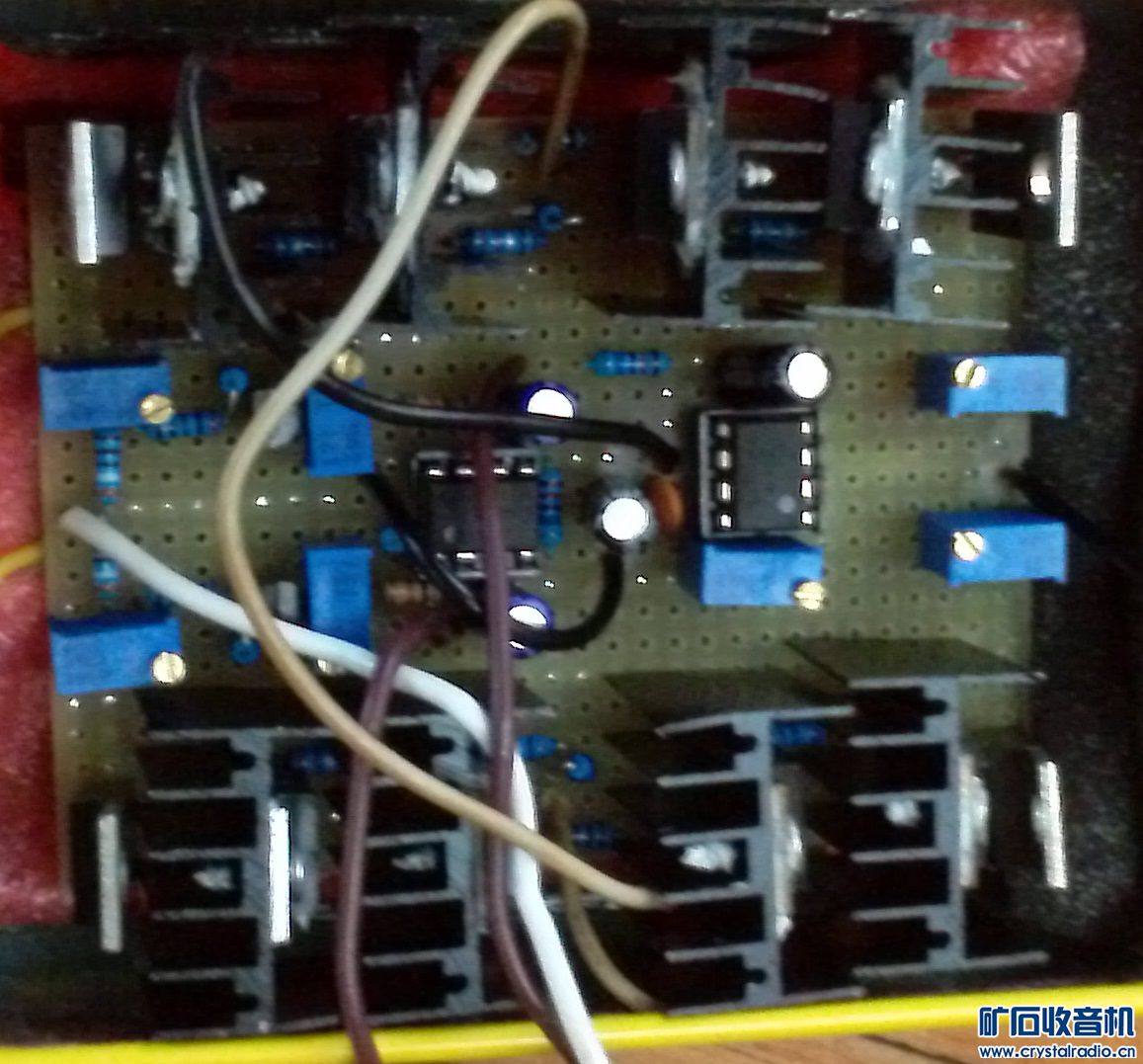

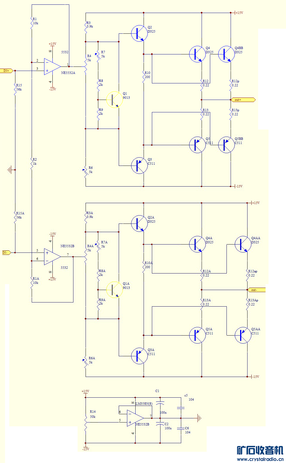

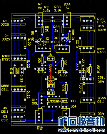

自己拿学校实验室里面的原件和洞洞板搭了个小功放,运放是ti那边搞来的5532,整个结构是BTl,已经搭好了,能出声,关键没听过好的功放,也无从比较,大家帮忙看看有什么地方可以改进的,谢谢指正,本人水平实在是一塌糊涂,平时一直误人子弟,希望向各位高人多学几招,哈哈
 楼主| 发表于 2013-11-29 23:15:46 | 显示全部楼层
顺便问一下,三极管换成tip41c和42c会不会好一点啊
 楼主| 发表于 2013-11-29 23:20:35 | 显示全部楼层
还有我是用单电源(笔记本电源)转双电源所以地线是VCC/2的浮地,这样一来信号输入线上面的噪声好大啊,只要不插入音源,喇叭就乱叫,用带屏蔽的高档线材也没用,有没有老鸟指导一下怎么处理这个问题啊
发表于 2013-11-30 09:05:23 | 显示全部楼层
哥哥,功率管这样装,怎加散热片?
发表于 2013-11-30 11:38:47 | 显示全部楼层
8848tian 发表于 2013-11-29 23:20
还有我是用单电源(笔记本电源)转双电源所以地线是VCC/2的浮地,这样一来信号输入线上面的噪声好大啊,只要 ...
那不是线路噪声,不接音源哇哇乱叫的是自激鸟!
用运放做单双电转换不是不行,但是在小电流的情况下,你的图用一只5532做单双转换,给功放级供电,电源内阻不知就有多大了,还是找个双绕组变压器吧
 楼主| 发表于 2013-11-30 12:08:37 | 显示全部楼层
谢谢各位大师指点。散热片装好了,我买的小散热片,至于“你的图用一只5532做单双转换,给功放级供电”其实由于是BTl结构,功率放大部分其实和那个浮地没关系,out+和out-之间是喇叭,所以那个改出来的双电源就是给电压放大级的输入端用的。我本来看他用处不大,想把下面那个单电源转双电源去掉的,但是又怕运放输入没接地,输出偏移。
还有如果是自激怎么处理,在反馈回路上并联或串联小电容吗,为什么一连接音源就不自激了呢
 楼主| 发表于 2013-11-30 12:10:44 | 显示全部楼层
还有我记得音频线超过1m这种喇叭乱叫就很明显,低于1m基本就没事,线越短越好,什么道理啊

发表于 2013-12-1 05:49:59 | 显示全部楼层
同相放大输入阻抗极高,极容易引入噪声。
R4不知是什么样的电阻,带抽头?
最好换双电源。
发表于 2013-12-1 10:23:14 | 显示全部楼层
线路输入阻抗高,容易自激。。
发表于 2013-12-1 10:23:49 | 显示全部楼层
建议用双电源,输出端加上茹贝尔网络看看~~
 楼主| 发表于 2013-12-1 10:54:39 | 显示全部楼层
r4,我想让运放输出接在后面功率放大电路的中点,这样不是对称吗,所以我焊好后,就把R4中间的抽头,调到vcc/2
