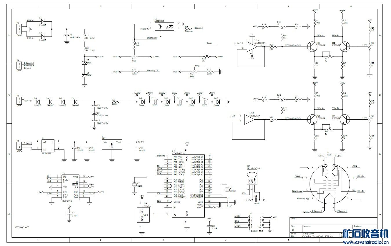

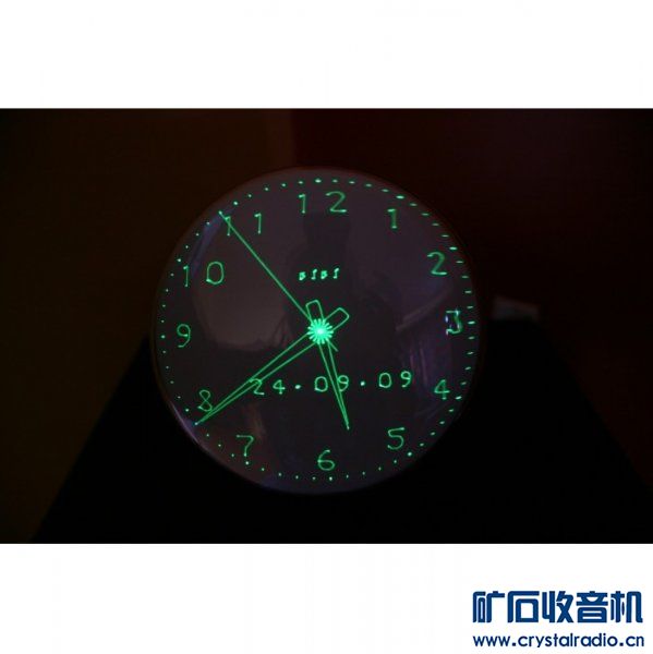

准备用新进的3sj1j示波管做一个复古数字时钟,程序已经搞定,就差驱动芯片还在路上
效果图
效果图
阳压改为650v,其余按比例调整
阳压改为650v,其余按比例调整

3sj1j管子屏幕太小了吧!

这个有意思,电路不清楚

电子长期轰击固定的屏面积,会不会造成屏的早期老化?

发表于 2013-11-26 15:53:43 | 显示全部楼层
肯定会加速老化

请教,用(JVC)摄像机i取景器1“crt也行吧,楼主能否提供原理图?
 楼主| 发表于 2013-11-27 18:11:33 | 显示全部楼层
ysl_811 发表于 2013-11-26 12:25
电路图不清楚,能来张清晰的吗?来个原始链接呗。
清晰的电路图
