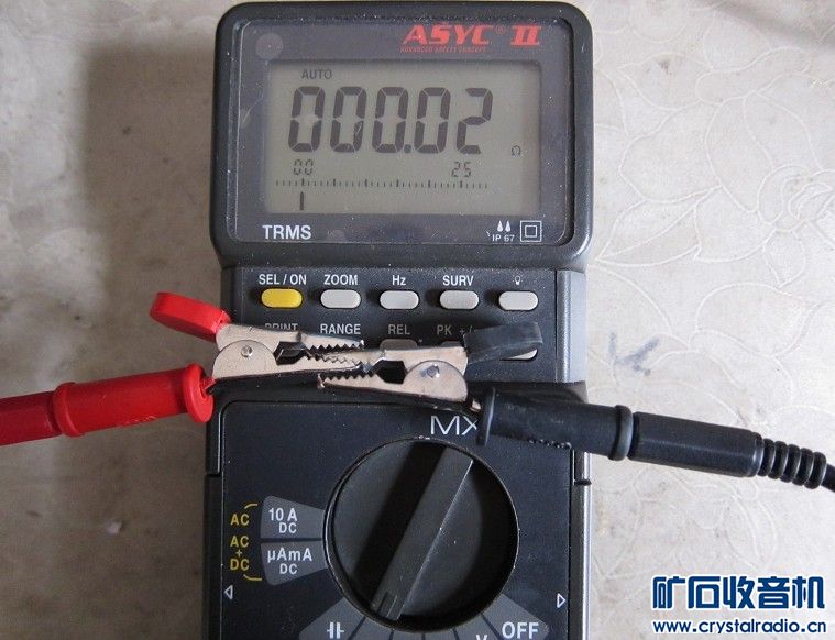

       冬天用万用表最头痛的就是垃圾表笔线不仅内阻大,而且多不是使用硅胶线,所以低温下柔软性欠佳,给测量工作带来了很多麻烦,市面上好的表笔一般都不便宜,本着实用和省钱的原则,买原料自己做吧,不过做一副下来,成本也不低了,到电子市场转了一圈仔细搜寻才找到散卖线材和接插件的店铺,买了些原材料回来。
红黑线各买了3米共18元,鳄鱼夹2对,香蕉头3对共25元,一共花费43元,第一次买这些玩意,鳄鱼夹和香蕉头很满意(香蕉头插头是黄铜镀镍材质,灯笼部分是磷铜,弹性好;鳄鱼夹是黄铜镀镍,尾部4mm插孔,可以插香蕉头,拿在手里沉甸甸,)用料很厚实,比几毛钱的那种好的不是一点半点,而且是全铜材质,线买的稍有些不理想,没办法,电子市场卖线材最少都是整卷的,唯独这家能散卖,品质一般般,但是比一般表笔线要柔软一些,比特软硅胶线要差一些,凑活用用足够了。

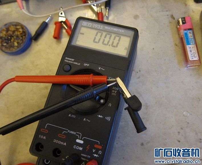

测试下成品的内阻,先上四位半测量,0.06Ω,相当不错的成绩。原表笔是等长的老库存DT930F+的,内阻在0.18Ω左右
再用三位半测试下,0Ω,本身by1935接触电阻就小,这下更完美了,如果测量欧姆级电阻这下可以直读了
鳄鱼夹短接0.02Ω,很稳定,即使晃动插座和夹头读数也不变

你好,夹子是本地电子市场上买的,网上你搜 鳄鱼夹,价格在1.5以上的一般都是纯铜的,只是你要考虑尾部是要焊接的,还是要4mm插孔的,或者是2mm插孔的,还有2mm螺纹的了。像老的DT930F+原配表笔笔尖就是带2mm螺纹的,它配套的鳄鱼夹不是插接的,而是可以拧在表笔上,这样接触电阻应该更小。
再有,奉劝各位不要买下图左边这种插头,和以前买的香蕉头对比一下,左边是市场上5毛--8毛一个的,弹片厚度和弹性很差,用指甲用力按下去回弹很少,右边就是刚买的2.5一个的,弹片厚实,很难按下去,按下去也会马上复位
