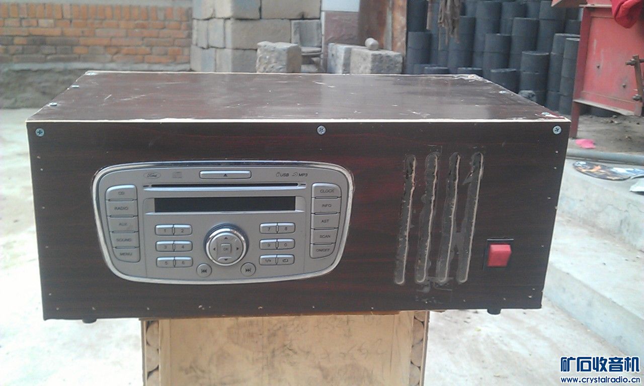

       一年一次的大赛又开始了,我今年太忙了,又添了个大胖小子,闲余时间还得照看孩子,没时间现做东西。这台小组合功放是夏天做的,我就把它贴上让大家欣赏欣赏吧。俺没什么技术,做不出好的东西。你们就将就着看吧,算我凑个热闹,给大赛捧捧场。重在参与。
      好了现做开始了。我记得去年大赛参赛我是做了一对音箱,今年就做个组合小功放吧。这样凑齐了音箱也能派上用场。我原来的音箱声音太难听了,就琢磨着想做像样的音箱,我在论坛上看到有卖车机的,车机我不懂,也不知道那种车机音质好,经过百度搜索和询问用过车机的朋友,说福特车机音质很不错。我就在论坛收了一个。

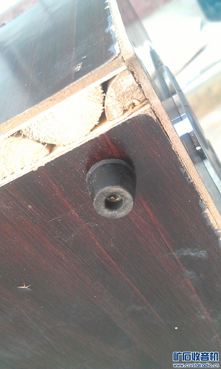

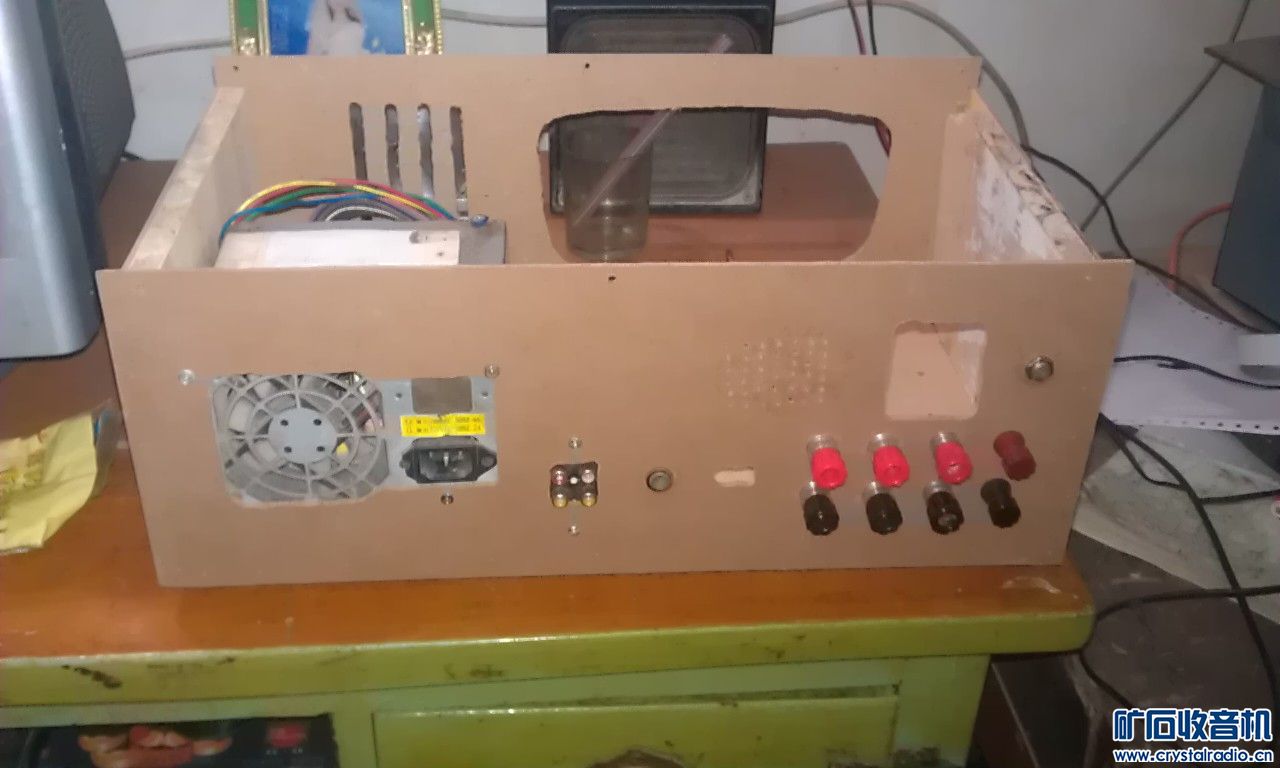

      一.用纸按到车机面板上,画个轮廓剪下。然后,外壳的尺寸是参照着论坛上卖车机功放外壳的尺寸自己设计的。木壳是在我哥那用他的工具和木板(细木板)做的。考虑到里边需要放电源,特意做的宽了点,外壳尺寸是:宽460mm高190mm深270mm(仅供参考)。

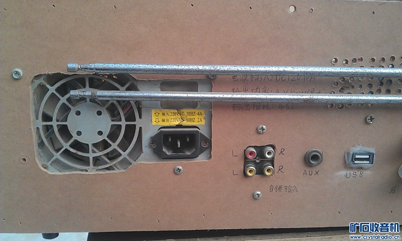

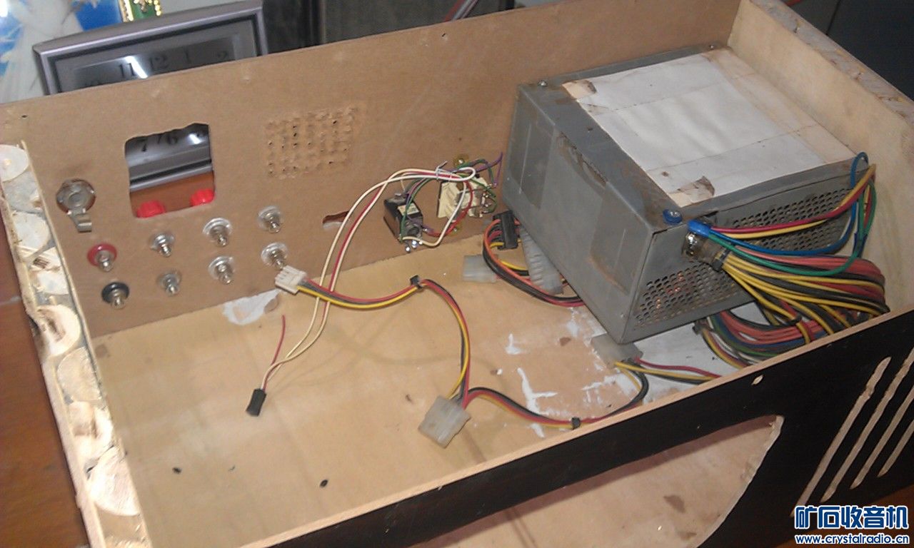

      二.外壳做好了,就开始安装插孔,接线柱,收音机天线,电源等等。电源是电脑电源。电源开关线的把电脑里的220V进线引出通过电源开关直接控制。这样能做到关机真正断电,避免电源待机消耗电量,节能环保。
      三.把车机放进(以下简称机箱)机箱,两边和后边用四根螺丝钉固定,车机屁股后垫上泡沫块,保持和前面板平衡。最后还不放心,中间又用木螺钉栓橡皮筋固定。一定得固定牢固,否则以后搬动很容易损坏车机。

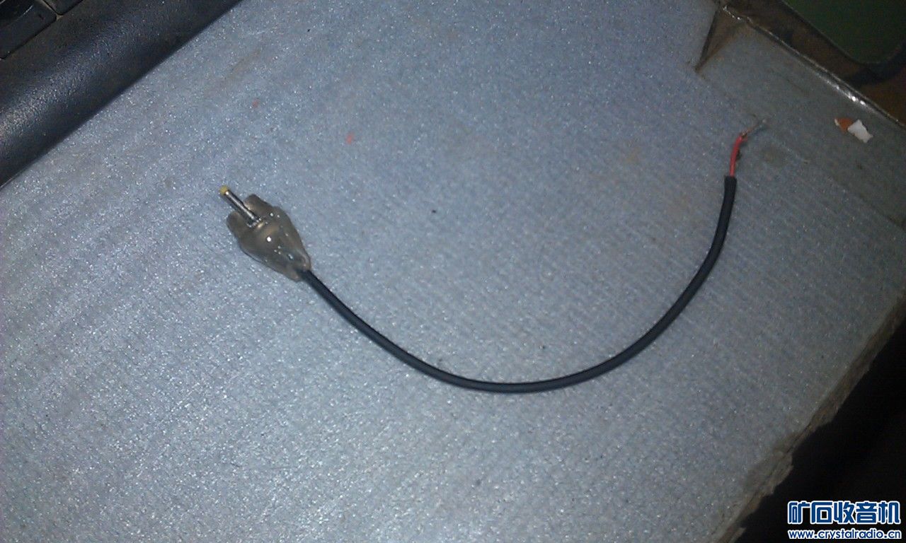

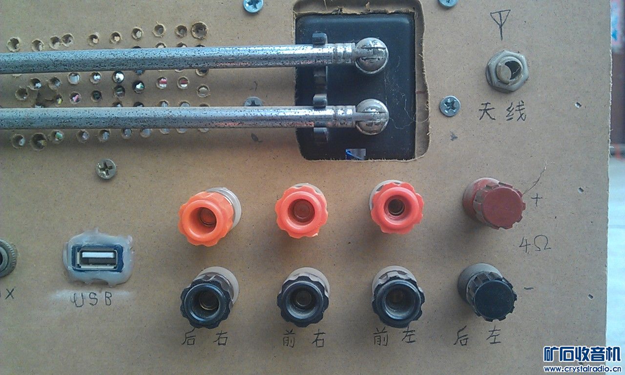

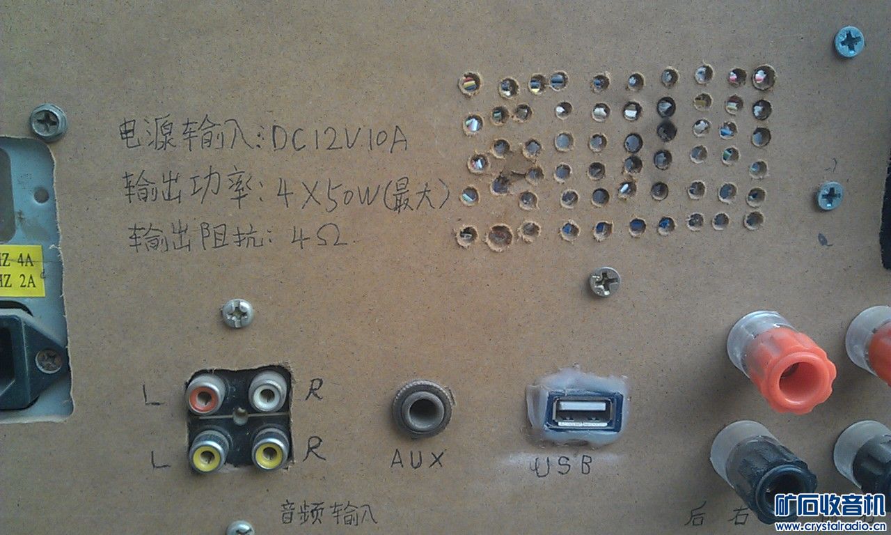

      四.车机买的时候没有尾线,我用电脑电源上插老式硬盘光驱的D形插头(不是SATA电源插头)。用螺丝刀把每个插孔里的铜圈撑一下就能插进了。一共得用4个D形插头。分别是喇叭和电源线。AUX线是电脑机箱上的USB插主板的连线(用小刀切下留四个空),收音机天线插头是用莲花插头改的,USB连接线是在电脑店买的,就是线有点短。没办法在农村不好买。把尾线插好,和后边的接线柱对应接好。要认清线不可接错。收银机天线是老黑白电视机上的拉杆天线。音频输入是从电路板上拆的AV插口,还加了个6.5mm双声道插口。这样四个插口的那个可接成两路音频输入加上6.5mm插口也就是三路了,只能用一路,不能三路同时用的,已经完全够用了。最起码后边的音频连接线不用插来插去的。
      五.检查一遍,确认接线无误就盖上上盖,用螺丝钉拧紧。在后盖上用油笔给每个插口什么的标上文字,以便以后操作方便。好了一台小组合功放就诞生了。接上我的小音箱,试机音质很满意(个人感觉),试验CD 收音机  AUX正常。USB我用读卡器加内存卡试机提示:该设备不支持。没用U盘试机。欢迎懂车机的或解决过类似问题的朋友跟帖解答。
      最后我在此祝大家玩的开心,吃好喝好,工作顺利,都能赛出好成绩。

电脑电源干扰大吗?我有一款DVD车机,一直想找个窝,没有合适的外壳。
用电脑电源播放CD光盘,音频输入,USB插U盘,收音机调频都没问题。就是中波干扰太大,收不到台。你那DVD车机完全可以用电脑电源。外壳论坛上有卖的,你可以参考他们的尺寸根据自己的需要来设计外壳。用木板做很不错。木材好加工。住你能早日给你的车机找个“温暖”的窝。
