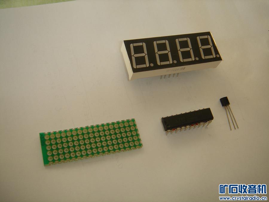

这是一个非常简单的数显温度计,只需要3个零件就可以做出来
原理就是利用DS18B20测量温度,然后用MCU将温度数据通过数码管显示出来

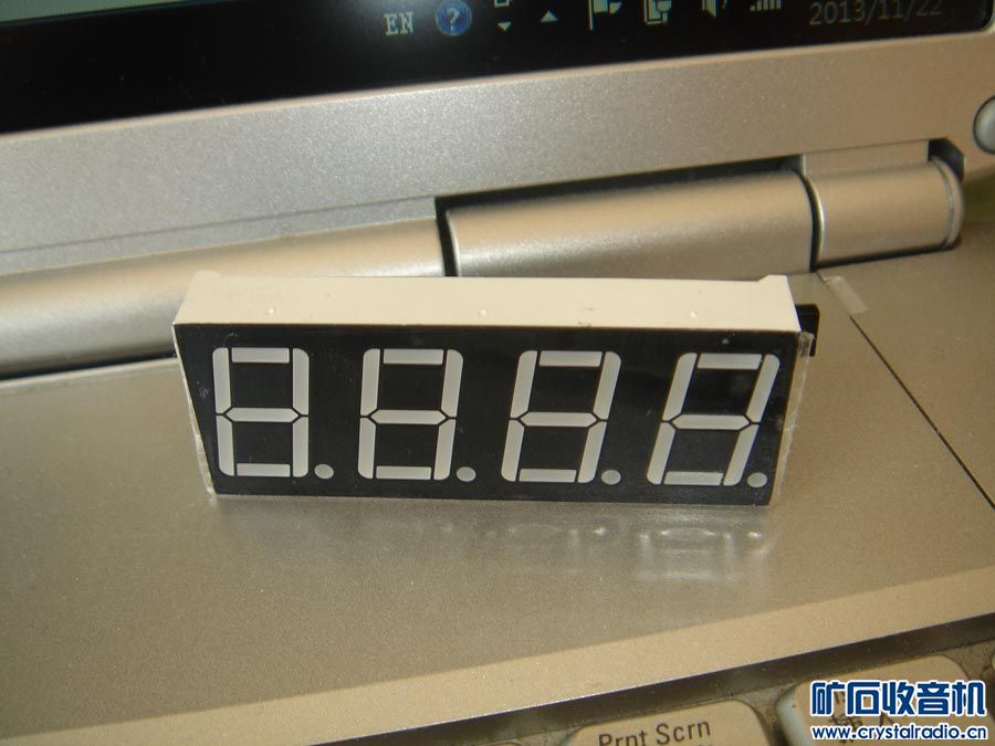

首先备料,STC12C5620一个,DS18B20一个,4位共阳数码管一个,洞洞板边角料一块

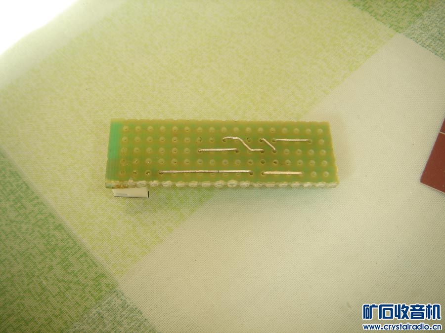

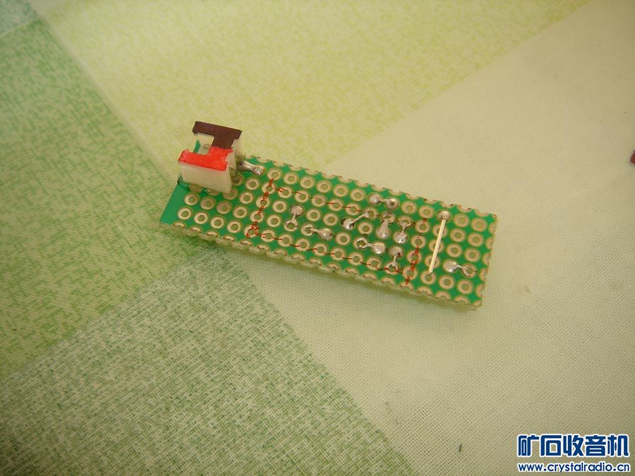

连接一些必要的线路
然后对数码管的管脚稍做处理

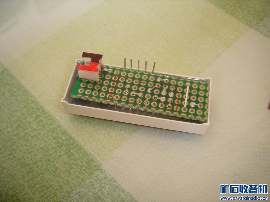

试一下,尺寸正好
然后焊接DS18B20
组合线路板和数码管
最后焊接单片机,已经事先写好程序
一旦焊上后,再发现问题就会很难修改,所以焊接之前要仔细检查

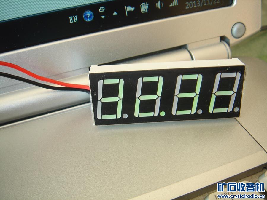

测试,电源是4节镍氢电池
放在电脑上,温度比较高32.3℃

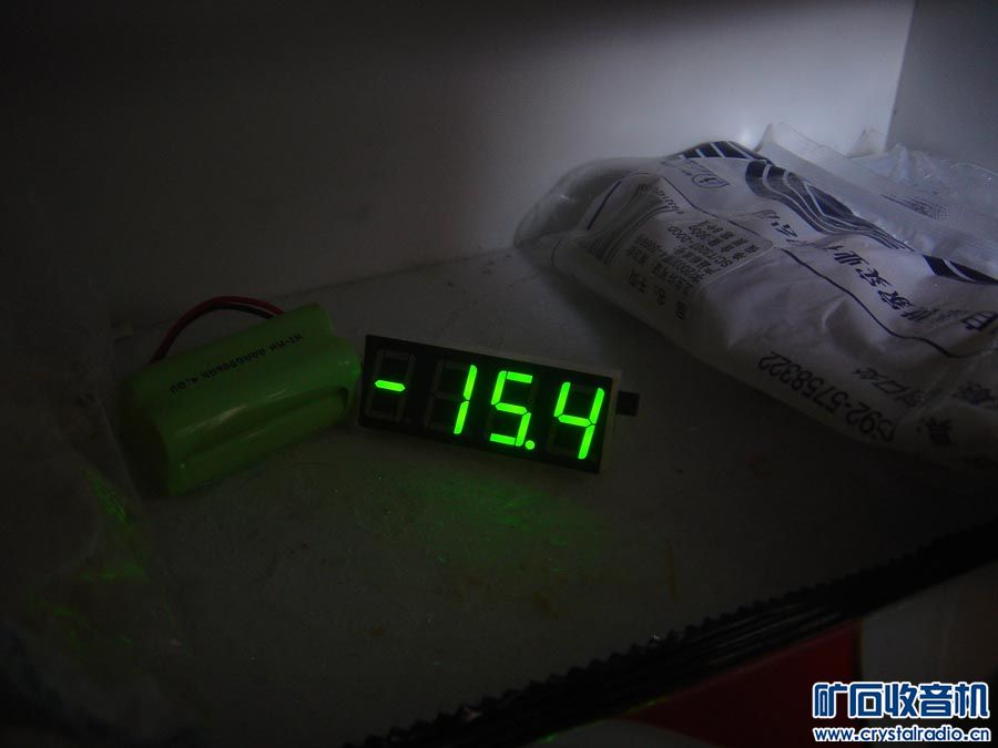

这是在冰箱里,温度降到-15.4℃时抓拍的,其实温度要比-15.4℃更低,曾经用热电偶测试最低-22℃
因为时间再长电池就放不出电了

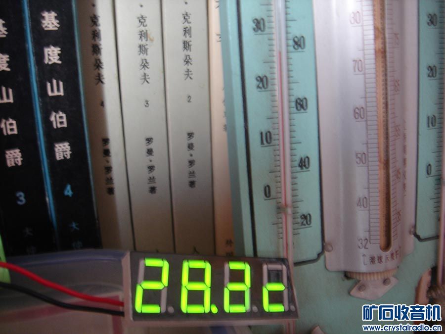

这东西究竟准不准
和家里温度计做了个对比
这个小东西显示的温度会比实际温度高大约3-5℃,主要是由于
感温元件和电路靠得比较近所致,虽然这个电路功耗很低,但是仍然不可避免产生一些发热
并对感温元件产生了影响,不过家用要求精度不高,可以接受
