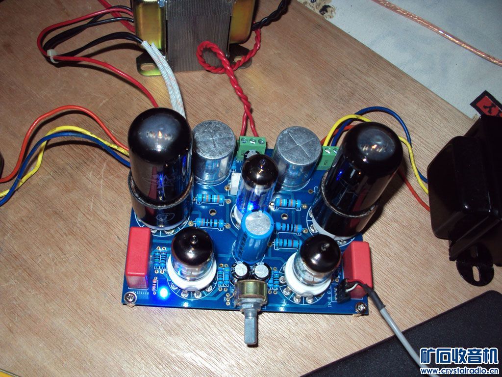

小弟在论坛注册一年半了,搭棚做了FU50,也做了PCB板的6p3p,最近用搭棚架做了6p6p,个人感觉搭棚架最经济实用。
导线搭棚,布线太乱;PCB板制作成本较大,PCB板一款就要好几十元,加原件最少100元;搭棚架,买来胶木板,铆钉,自己动手丰衣足食,简洁又便宜,小块搭棚架不到5元,大块搭棚架也就10元,电路马戏,我喜欢!
还有,电阻用金属的比较稳定,2W一颗电阻0.25元左右,但是发热小,还是很不错的。
只是谈一点个人的见解,勿喷!

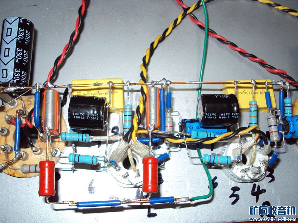

图2的搭棚很欣赏,焊点最少,路径最短,充分利用管脚和元件本身的引脚。

最常用图2的方式,简洁至上,用搭棚版无疑多出来很多焊点跟导线,弄不好信噪比要下降
