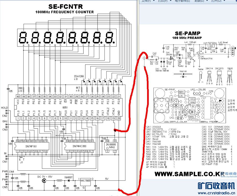

发表于 2013-11-19 21:23:34 | 显示全部楼层 |阅读模式
http://www.crystalradio.cn/thread-260312-1-1.html
什么问题来着。讨论一下

 楼主| 发表于 2013-11-19 23:55:01 | 显示全部楼层
原来转印的时候没转好。断路了
现在正常了一点点自校正显示24.000001
到高频头的信号输出脚IF测得00.000050
再继续看看电路和原件的选用这个频率计对于学生来说应该还可以。晶振用了有源的24M温补还是买不起
