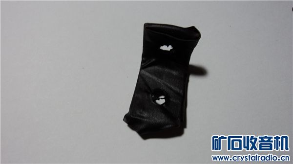

包上一层电胶布

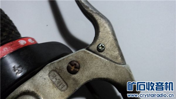

拧开固定刹车把的螺丝
把铁片装上去

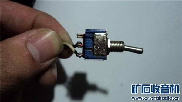

照明灯开关
包上一层胶布,防水
装在那块铁片上
在另一个刹车把上上钻一个孔
装上一颗螺丝。未完待续。。。。。。

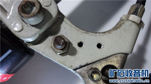

在这个地方钻两个孔并攻丝

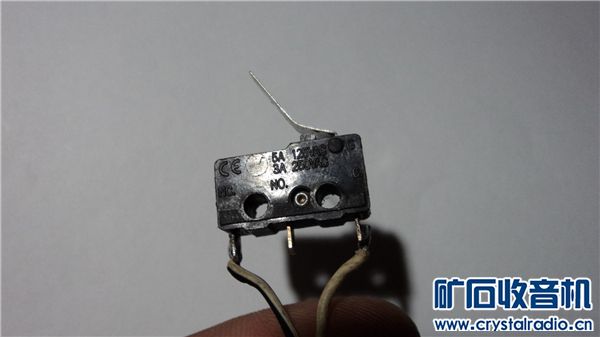

刹车灯开关,原来两个安装孔比较小,又用3mm的钻头扩了一下孔
包上电胶布,防水
装在刹车把上

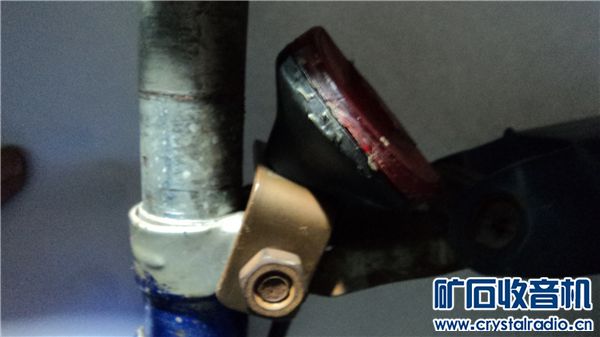

装好刹车灯
固定在车坐垫下面

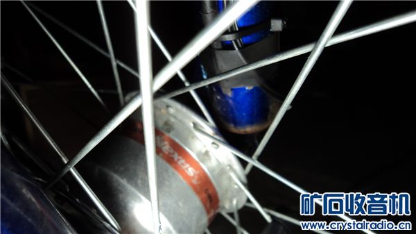

这就是发电花鼓了,装上去很费劲
焊上两根线,其实可以只焊右边的那根,左边的那个接头是搭铁的

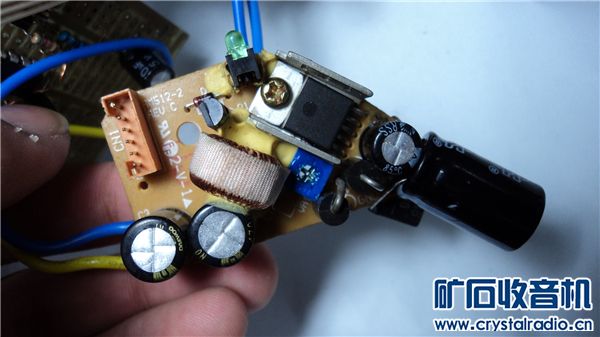

开关电源模块,加个整流桥和滤波电容
背面

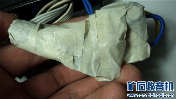

先包上一层美纹纸
再包上一层电胶布,绝缘

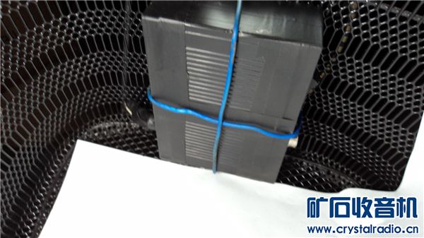

把线路板和手机电池都塞进去
盖好盖子,并在盖子四周裹上一圈电胶布,防止雨水进去
用电话线绑在车篮里

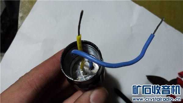

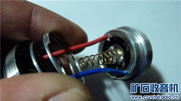

直接重强光手电的灯珠上焊两根线,原来的电路一概不用
