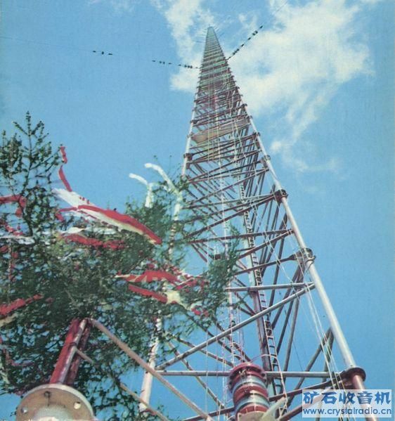

  华沙电台广播塔,故址位于波兰Płock县的Konstantynów村(北纬52度22分14秒,东经19度48分23秒)。由Jan Polak 公司设计,高度为646.38米,在1991年倒塌之前是世界上最高的人造构筑物。1974年7月22日开始正式投入使用。由华沙广播电视台用作无线电长波的发送。(在1988年2月1日前为227千赫,之后为225千赫) 该塔为了保持其120千伏的电压以及同地面绝缘,而建于2米高的绝缘层之上。由于此塔的功用是用作传送长波,故它的高度也被特别设计使之成为一个合适的半波长天线。该塔功率为2000千瓦,它所发出的信号覆盖全欧洲,北非甚至是北美。它的重量为420吨。
  而在1991年,华沙电台广播塔倒塌之后,波兰广播公司被迫使用位于华沙附近拥有335米高天线塔的Raszyn长波发射站,来接替前者的频率225千赫,功率500千瓦广播工作。该站自1978年建成开始广播以来,一直以198千赫进行波兰第二套长波节目广播。而接替225千赫的广播任务后,由于一塔不能同时以两种频率进行广播,其自身的198千赫的广播服务随即终止。若要恢复该该频段的广播服务,只得另建一座新塔或在此塔基础上加建频率转换器来实现双频广播,但后者因其低效性和不可靠性受到否决。

倒塌前的华沙电台长波广播塔
倒塌前的华沙电台长波广播塔

  华沙电台广播塔,故址位于波兰Płock县的Konstantynów村(北纬52度22分14秒,东经19度48分23秒)。由Jan Polak 公司设计,高度为646.38米,在1991年倒塌之前是世界上最高的人造构筑物。1974年7月22日开始正式投入使用。由华沙广播电视台用作无线电长波的发送。(在1988年2月1日前为227KHz,之后为225 KHz) 该塔为了保持其120千伏的电压以及同地面绝缘,而建于2米高的绝缘层之上。由于此塔的功用是用作传送长波,故它的高度也被特别设计使之成为一个合适的半波长天线。该塔功率为2000千瓦,它所发出的信号覆盖全欧洲,北非甚至是北美。它的重量为420吨。

天风雪雨 发表于 2008-8-30 02:22
那华沙电台长波广播塔是什么原因倒塌的呢
1991年8月8日16时,由于塔体最高层的格架拉索替换错误,导致了整座塔的倒塌。据官方发布的信息,由于倒塌时工人已经离开了这一区域,所幸在此次事故中没有人员伤亡。 拉索替换错误的说法得到了工程主要建设方Jan Polak的证实,该塔在发生破坏时首先发生弯曲,接着瞬间折成两段,上段径直坠落,下段倾倒。砸坏了Mostostal Zabrze公司的一辆小型移动吊车,但发射机房和其他设备房间在倒塌中未受破坏。此次事故的调查委员会认定该塔的建设者与维护者 Mostostal Zabrze公司应为广播塔的倒塌负责。工程施工的协调者与 Mostostal公司部门负责人被控造有罪,两者分别被判处两年半与三年有期徒刑。除了倒塌的塔体及连接塔体的其射频传输线,发射站的其他设施仍一直保留在原处,任随时光流逝不断锈蚀。而塔基本身,残剩的锚块以及用来固定接地钢管的孔洞今日仍依稀可见。
