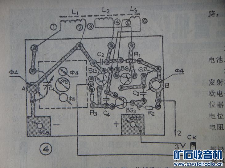

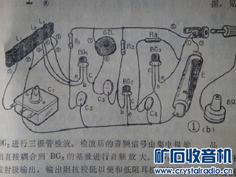

   没有 输入输出变压器,没关系,也可以做低阻的收音机。提供一个低阻三管机,供参考。
      电路图
           实际接线图
            印刷板
