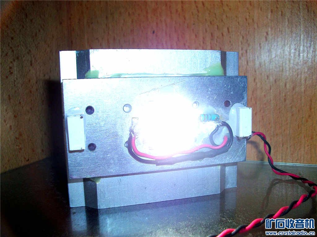

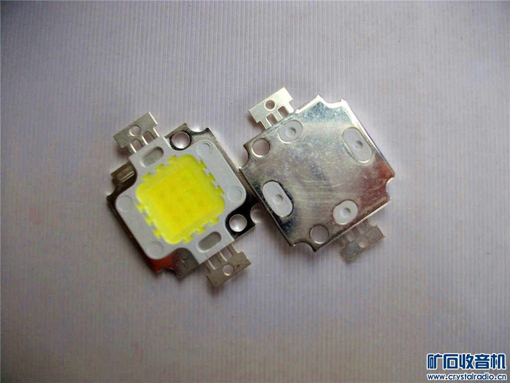

前段时间做的,这是原料
这是网上买来的,比店里便宜一半啊
这是网上买来的,比店里便宜一半啊
这是成品
这是成品
用的是CPU散热器
用的是CPU散热器
左边的小板是驱动,用的是某国产的9910
用的是上图的电路
用的是上图的电路
这种LED的工作电压在9V左右,驱动电流用到400毫安,已经很亮了,实际只有不到4W,而输入电压可在8—30V范围内 ...

这东西没密封起来安在厨房不妥吧,那油烟够呛的.提醒一下,LED用时把电流减到比标称值小点后亮度变化不大但发热量减少好多的.

电阻在不同电压输入下,要不要调啊。
 楼主| 发表于 2013-11-18 18:30:42 | 显示全部楼层
hidled 发表于 2013-11-18 10:06
电阻用个水泥的应该好些吧
不必,消耗功率不大,实际上因为用的是恒流驱动,可以省掉

ndzhzx 发表于 2013-11-18 18:00
电阻在不同电压输入下,要不要调啊。
不用调,可以省略
 楼主| 发表于 2013-11-18 18:34:21 | 显示全部楼层
bynby 发表于 2013-11-18 10:42
就这么裸用了,包装下会更好。
包装起来反而散热不好,就这么用啦

卖相不好看, 但很实用, 散热器到位, 非常关键, 对使用寿命, 光衰等大有好处.
