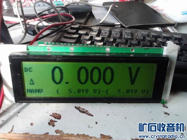

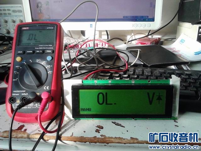

制作了一个万用表ut61e的外接显示装置。

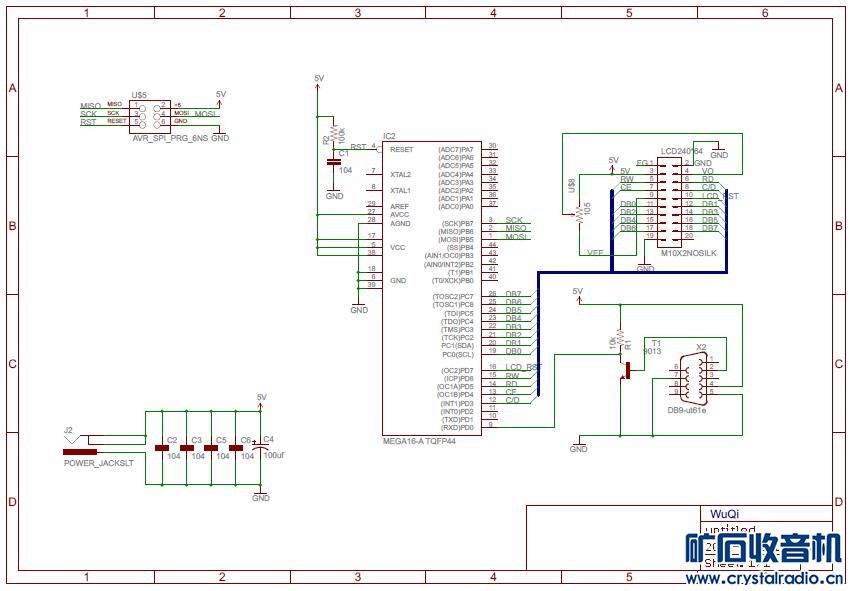

lcd240*64 液晶显示器
驱动芯片T6369 “屏幕是二手的”
源代码和电路图
电路图源代码.rar (152.71 KB, 下载次数: 617)

发表于 2013-11-17 12:14:58 | 显示全部楼层
請問萬用表信號是如何引出來的?
 楼主| 发表于 2013-11-17 12:23:53 | 显示全部楼层
你没有ut61e把,没有就别折腾了。

秋月-16可以吗?听说它们是同一种蕊片的。
绝对不能从万用表内的芯片引脚引出数据线,只能从外接的数据线想办法.外接的数据线有电器隔离,当万用表测量220v时如果不隔离,显示器有可能带电,是相对的危险.
是fluke 289 287的主板 坛子上卖的很多 只要200多块哦!!可以搞个屏的话就很实惠哦!!!
芯片不一样就没办法了
发表于 2013-11-21 00:59:37 | 显示全部楼层
dukedz 发表于 2013-11-17 12:14
請問萬用表信號是如何引出來的?
RS232数据传输
