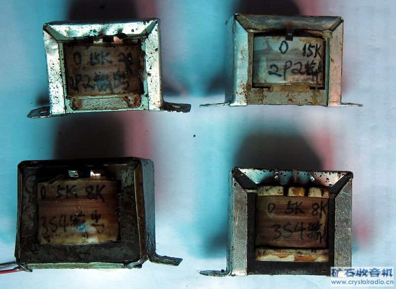

最近做了几个直流管用的输出变压器,供2P2和3S4使用。
这是正面,3S4用的输出变压器的初级阻抗为5K和8K,2P2用的输出变压器的初级阻抗一个是15K的,还有一个是15K和20K的。
 楼主| 发表于 2008-8-25 15:10:12 |
这是背面,可以看到,次级阻抗都是4欧姆、8欧姆和16欧姆,方便配合不同的喇叭。

数据:
2P2的,15K用0.08绕3580匝,20K为4133匝,4欧姆为60匝,8欧姆为84匝,16欧姆为120匝。
3S4的,5K用0.12绕1740匝,8K为2200匝,4欧姆为50匝,8欧姆为70匝,16欧姆为100匝。

发表于 2008-8-25 16:53:56 |
[2P2的,15K用0.08绕3580匝]0.08电流是0.013A,会不会小点.
发表于 2008-8-25 16:54:59 |
有没有测量初级电感?
发表于 2008-8-25 17:02:40 |
原帖由 390667 于 2008-8-25 16:53 发表
2P2的阴极电流只有7毫安,最大电流也只10毫安。0,08的漆包线通过20毫安电流仍在安全范围内,有一种电源变压器用0,08线绕高压输出22毫安电流,见《无线电技术手册》。
   从电流角度是安全的,不过,线细了直流电阻大,会增加音频损耗。

回复 9# 的帖子
查阅《常用电子管电路手册》,2P2在90伏特屏压下,屏流为5毫安;在60伏特屏压下,屏流为3.5毫安,用0.08漆包线是没有问题的。就这个变压器来说,直流压降也就几个伏特,影响不大。
 楼主| 发表于 2008-8-25 18:41:17 |
回复 10# 的帖子
没有仪器测电感,我的数据是根据书上的资料设计的,初级的圈数和资料中的一样,而铁芯的截面积比资料中的要大。有一个2P2的输出变压器已经在使用中,没有感觉出有什么大问题。
