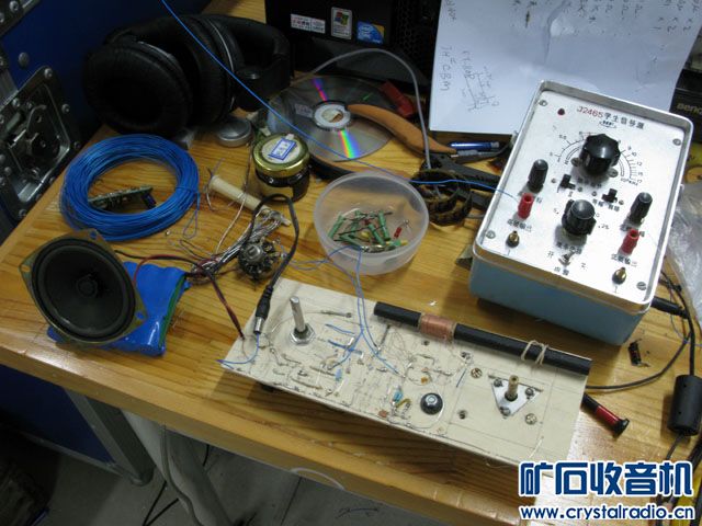

昨晚做的四管来复再生机。
三合板做板
三合板做板
初级250圈次级350圈
初级250圈次级350圈
三合板做的外壳
三合板做的外壳
发表于 2013-11-15 15:51:03 | 显示全部楼层
这外壳    不小
 楼主| 发表于 2013-11-15 15:54:31 | 显示全部楼层
鸿渐哥 发表于 2013-11-15 15:51
这外壳    不小
为了放大一点的喇叭

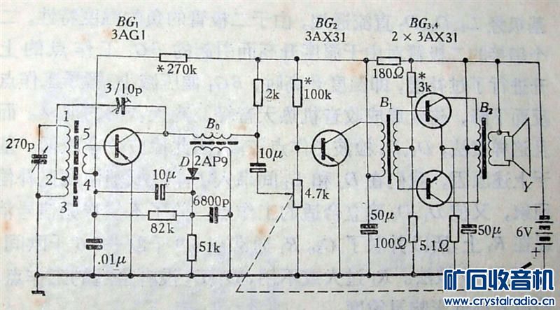

发表于 2013-11-15 16:56:18 | 显示全部楼层
不错 我也是才做完单管机 声音太小了 想做个声音大点的机器 有电路图吗?
 楼主| 发表于 2013-11-15 17:42:33 | 显示全部楼层
我把再生改了一下,但用了一个5圈的线圈,一端接半可调一端接地。
