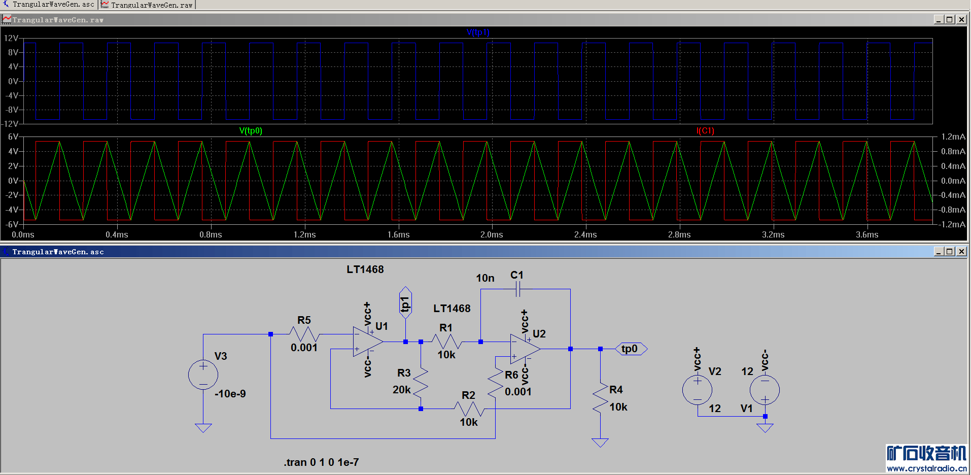

想做一个三角波发生器,
电路搭好了,
但是只有廉价的虚拟示波器, 感觉波形有点问题, 三角的最顶端有点平,
就下了LTSPICE模拟一下看看, 参数是随便输入的,
结果, 不起振, 网上搜索没有结果, 应该是太简单了, 人家不屑,
请教各位老师, 这是为何?

看不出来有什么问题。
就算用你给的参数也可以很好地起振:

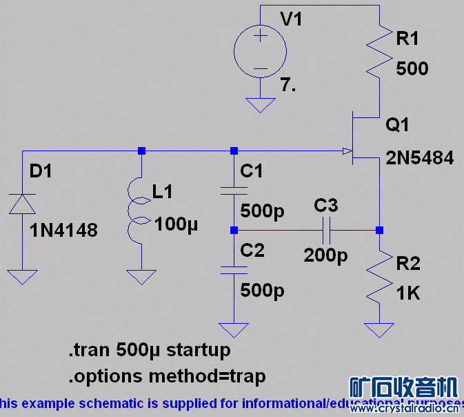

在.tran语句中加入startup选项试试
打开ltspice自带的示例文件,比如colpits.asc即可看到该选项
谢谢!
解决了.
.tran 1ms startup
打开自带的例子,
里面的参数是 .tran 500?startup
但是发现有问号并不能正常工作
问号变成空格就OK
谢谢两位老师帮忙!

            这样收敛得比较快。
            "问号" 是因为原作者用了 "u"  micro 的符号, 不认。
            建议 u 替换成科学记数法的  "e-6" .
