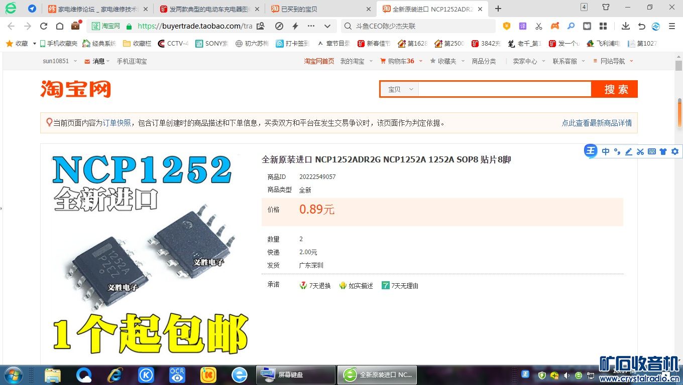

前一段修过一个72V32AH的充电器,用的就是类似的电路,只不过不是494,而是1252。
哪个1252?
哪个1252?
一共买了2个,用了一个,还剩余一个。
1252
1252
