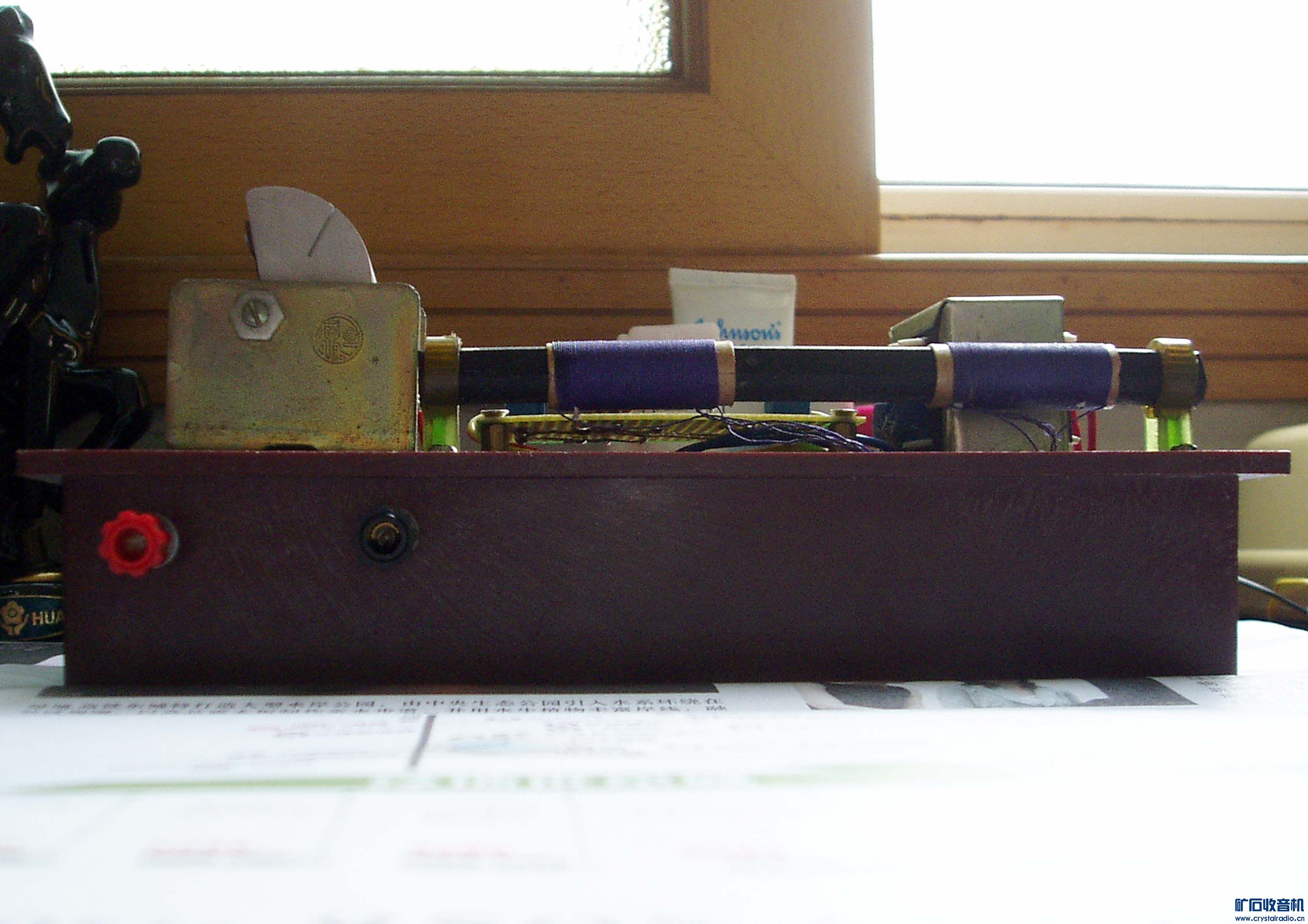

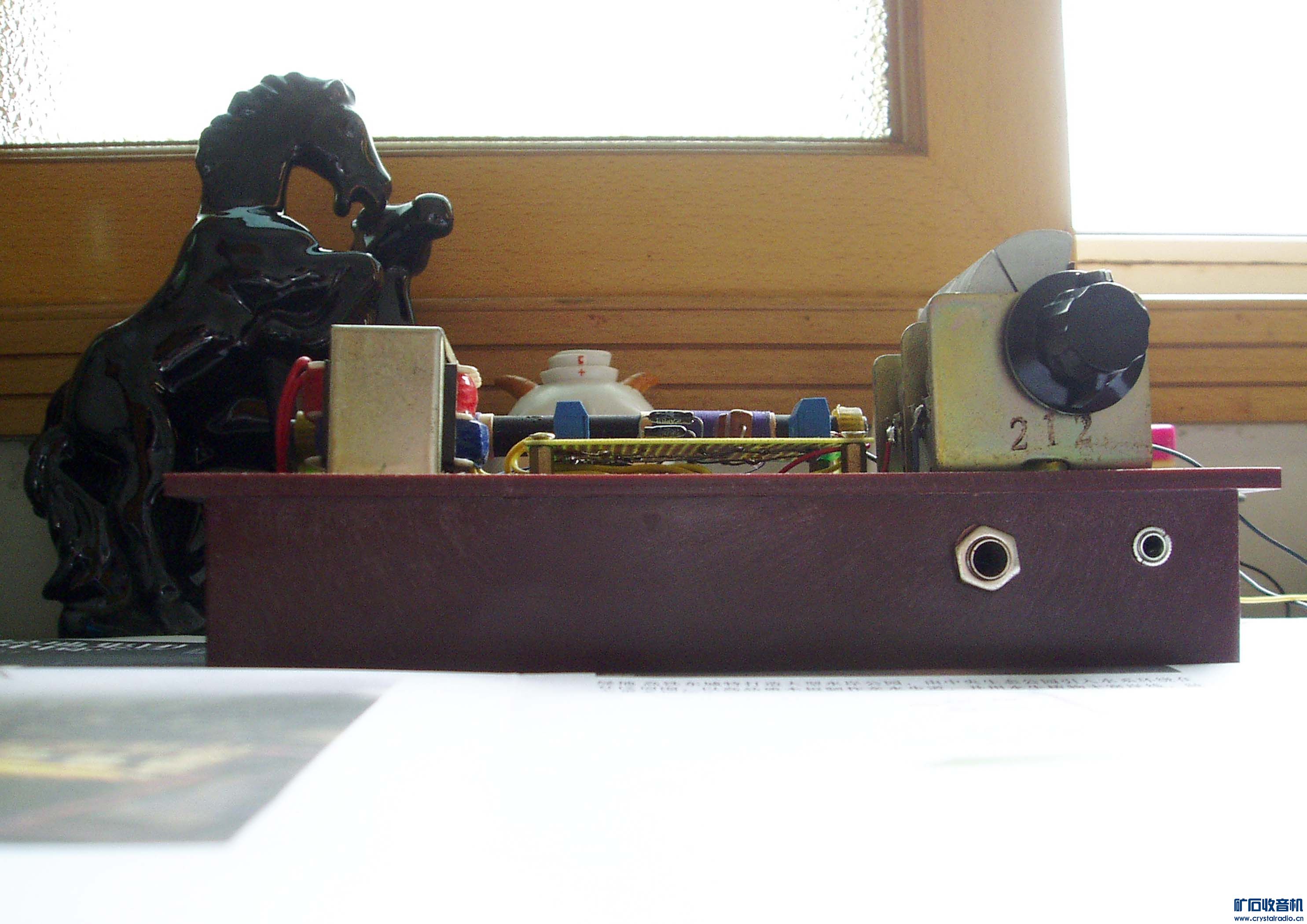

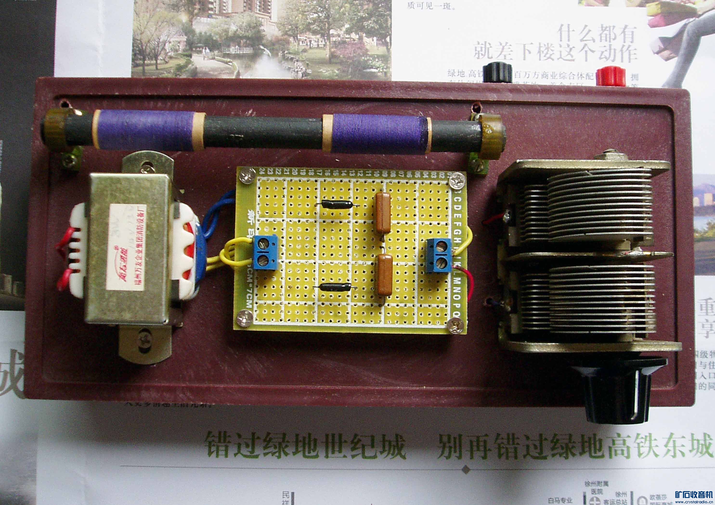

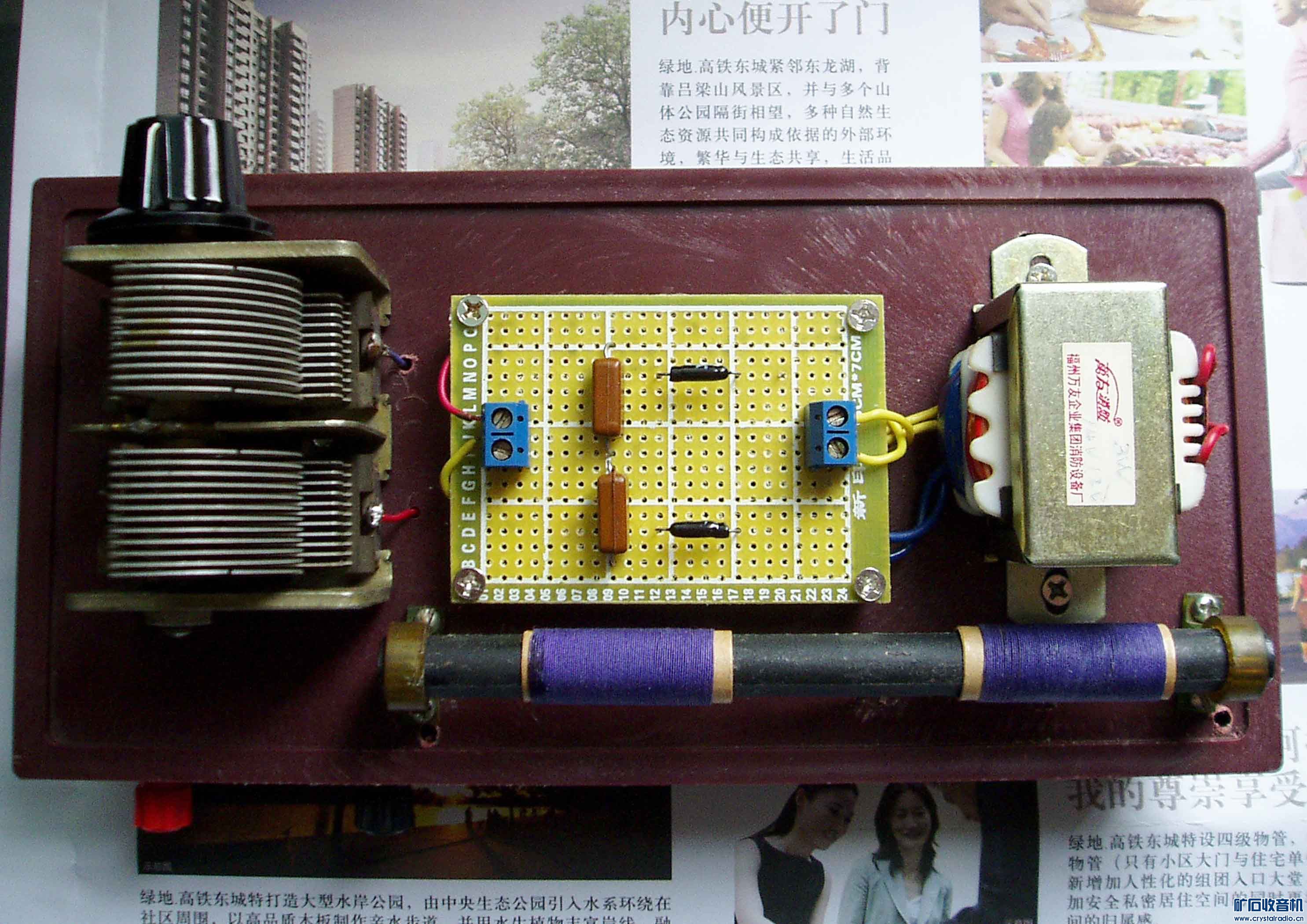

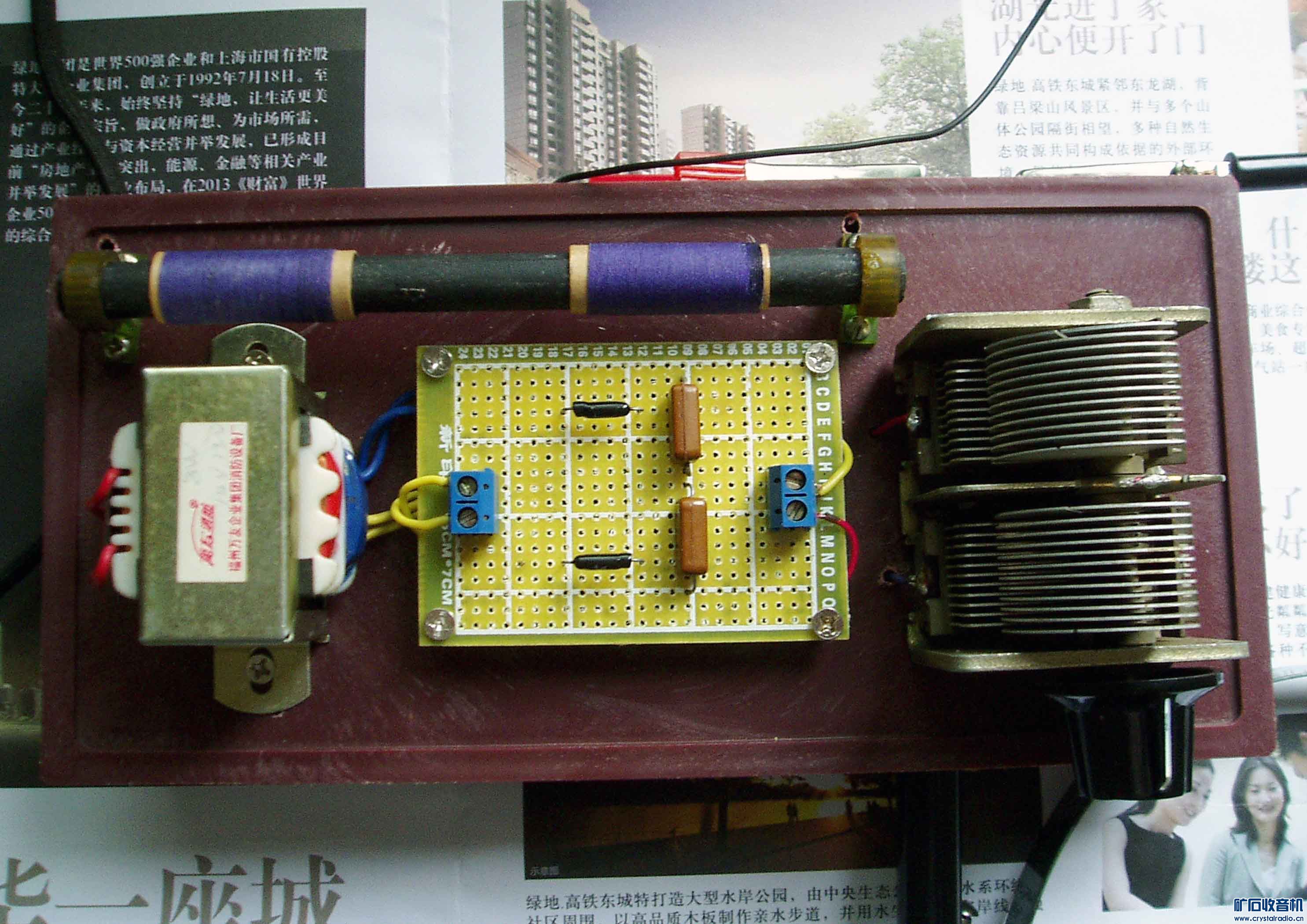

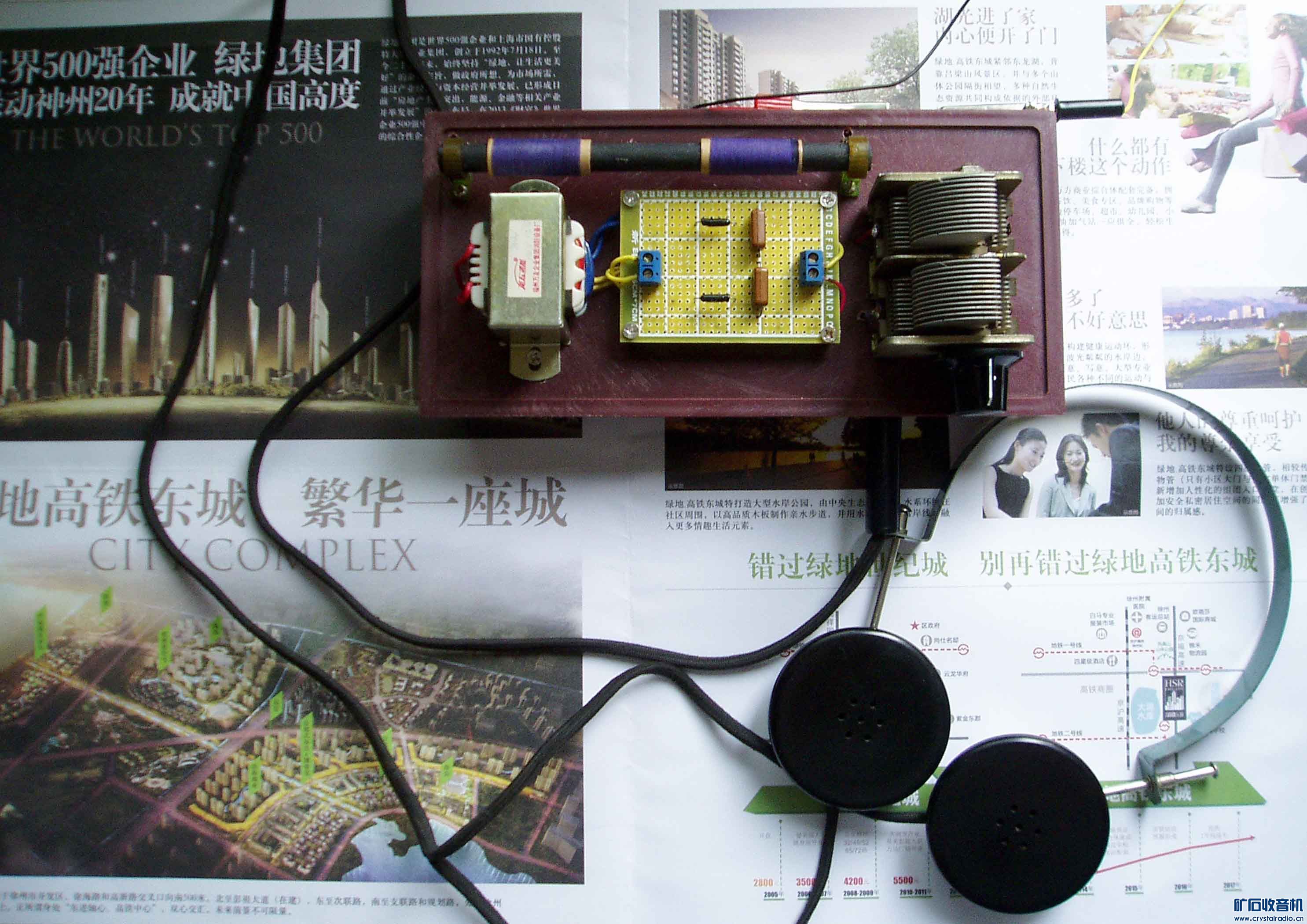

用了两个晚上,做了台双回路、双调谐、倍压检波、高低阻输出的矿石收音机。
经试验和比较在条件相同的情况下,该机选择性好,灵敏度高。

发表于 2013-11-14 13:21:12 | 显示全部楼层
磁棒距牛有的近了!

 楼主| 发表于 2013-11-14 17:47:45 | 显示全部楼层
zfp2433 发表于 2013-11-14 13:55
收听效果如何?在同等条件下用单管检波比较一下
因为我的天线还算可以,七楼之上,水平部分约15米,垂直部分约15米,本地七个中波台都可以收到,数702声音最响,同等条件下和不是倍压检波的双回路双调谐矿石机做比较声音略响一些。
 楼主| 发表于 2013-11-14 17:48:57 | 显示全部楼层
雨田石 发表于 2013-11-14 13:21
磁棒距牛有的近了!
谢谢, 这个做了实验,无影响。
做得工整漂亮!加分!
真正想在音频负载不变的情况下取得倍压的效果是不可能的,因为负载不变,负载两端的音频电压提高一倍,负载得到的功率是原来的4倍,很难像调谐回路会能提供出这样大的功率,何况因要倍压增加了元件,这些元件也增加了损耗。
如果大幅度提高音频负载的阻抗是可以得到倍压效果的,因为在高阻抗负载上得到高电压是不需要提高功率的。

发表于 2013-11-14 22:59:55 | 显示全部楼层
做工不错!清爽~~                 多说一句,这样的洞洞板质量真差,粗糙得不行,我还买了一堆
发表于 2013-11-14 23:08:42 | 显示全部楼层
没错,我也买过这种洞洞板,铜片很容易被烫掉,板子好像是纸基的,介质损耗较大。
发表于 2013-11-14 23:16:44 | 显示全部楼层
板子又薄又软,那个眼孔都是毛刺,铜铂容易起皮掉落~~像楼主用的那么大尺寸,好象是7毛钱一片,买了100片
