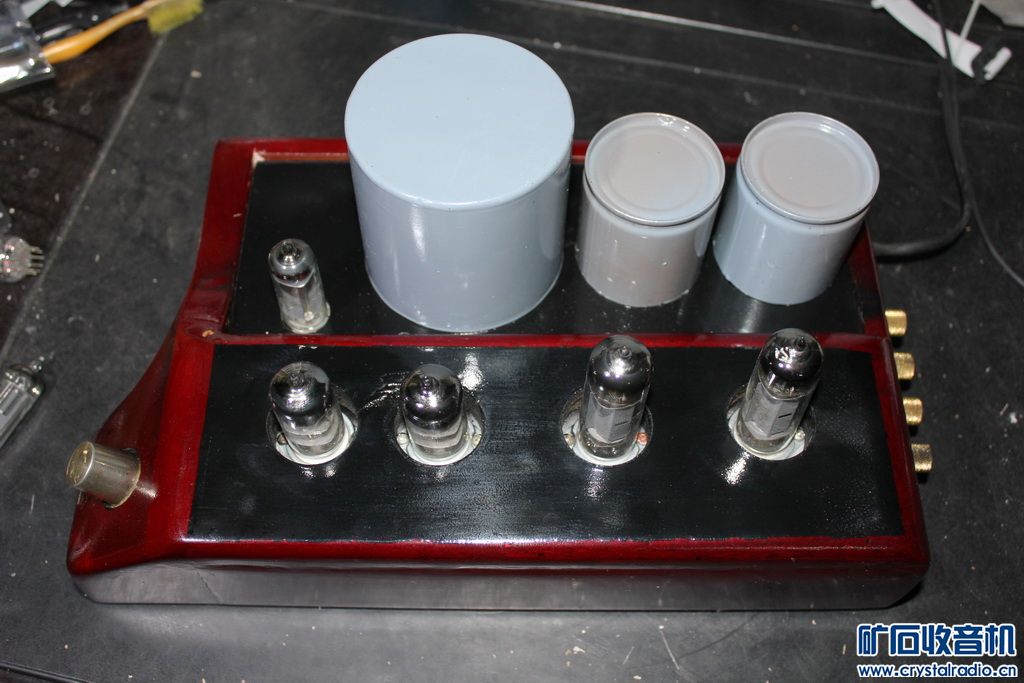

发表于 2013-11-13 23:21:55 | 显示全部楼层 |阅读模式
闲着没事利用手头的现成元件做了一台小单端。整流6Z4,前级6N3  SRPP+6P14标准接法,每声道一对管子。输出牛是红灯收音机拆机牛,电源牛是上无27厂的80W电源牛。
好漂亮的机箱!6n3+srpp+6p14,声音一定老清丽吧?貌似耦合是油电容?

发表于 2013-11-14 11:00:29 | 显示全部楼层
堪称艺术品!非要找毛病就是看着整流管有点细小,不够粗壮!

发表于 2013-11-18 11:15:28 | 显示全部楼层
外形有点混血,有点味道,不错。6Z4整流看来不够吧,用二极管整流6Z4缓冲还差不多。
